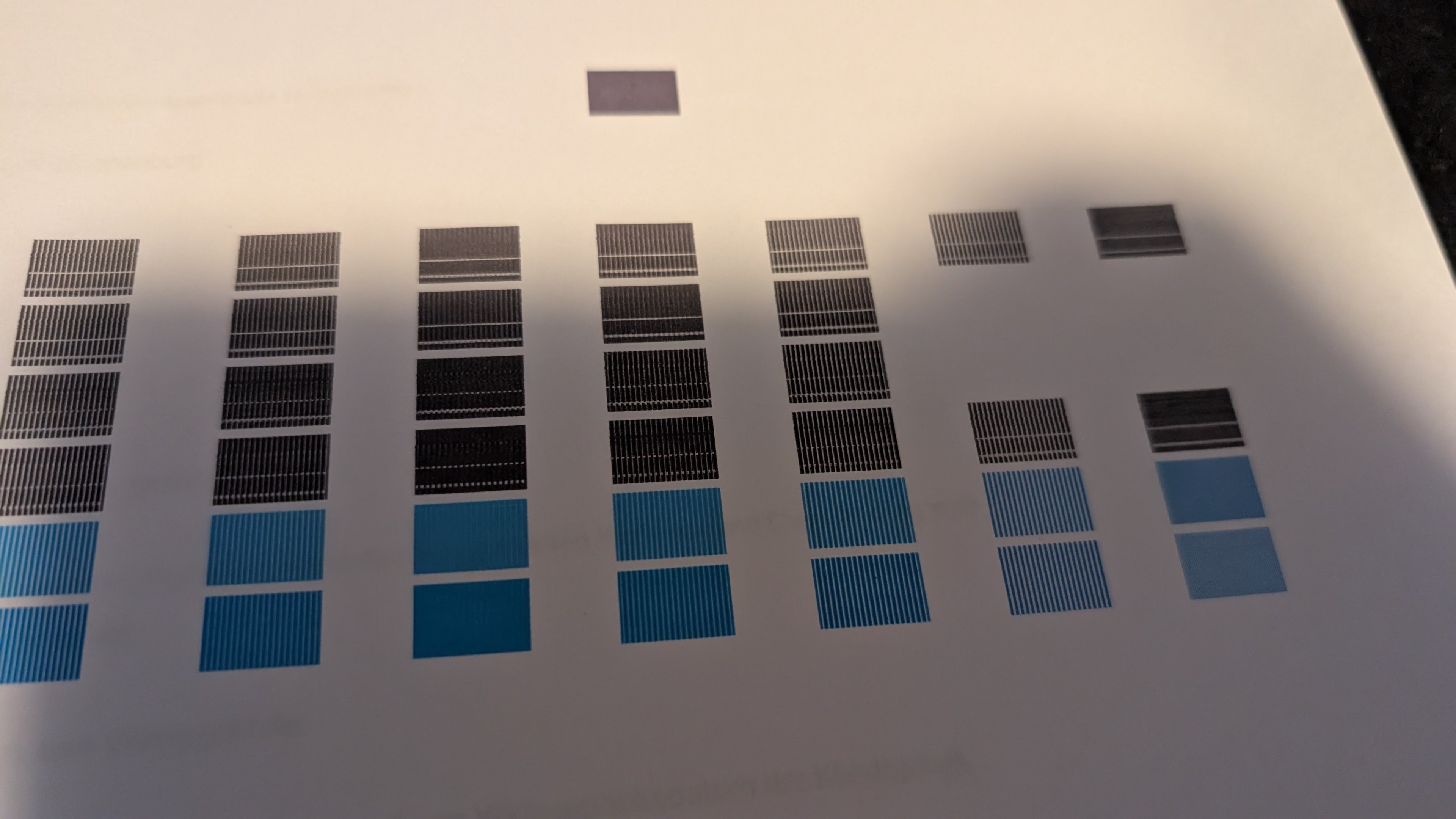

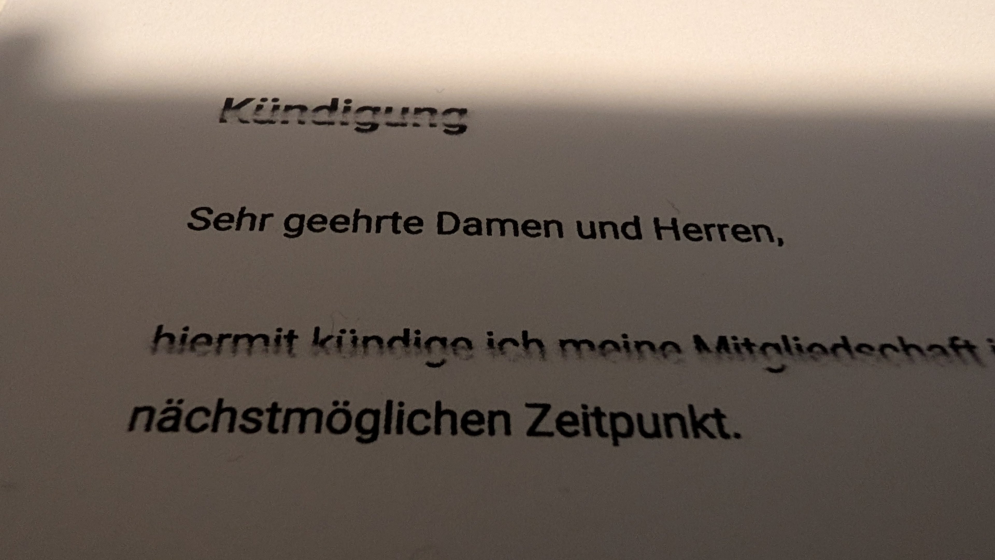

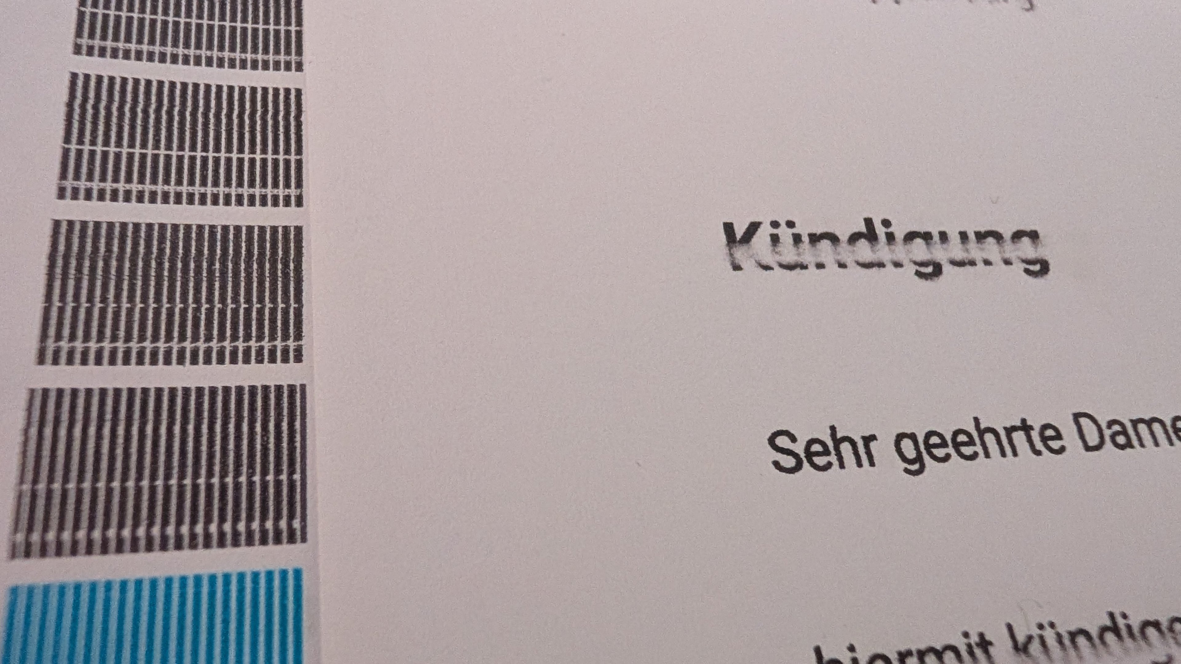

Moin in die Runde,
ich starte dann den Beitrag mal mit einem der schlimmsten Wörter, für jeden der schon einmal im IT Helpdesk gearbeitet hat ^^
"Mein Drucker..."
(Das zweitschlimmste wäre "Mein Outlook..."
Aber naja, nun haben mich die Druckerprobleme bis in mein Büro zu Hause verfolgt.
Ich habe vor 3 Jahren den Canon TS8351a gekauft.
Ich drucke im Monat ca 5 Seiten aus.
Ab und zu natürlich mal mehr, aber im Regelfall nur Kündigungen, digitale Briefmarken usw.
Vor 2 Monaten ging dann der Spaß los.
Der Drucker hat keine Farbe mehr gedruckt, trotz neuen Patronen.
2 Wochen danach hat auch kein Schwarz mehr funktioniert.
Druckkopf reinigen / einlegen mit/in Isopropanol hat nichts gebracht.
Habe also einen Drucker mit defektem Papiereinzug von Kleinanzeigen gekauft und den Druckkopf getauscht.
Nicht weil ich geizig bin, sondern weil ich die Neupreise von Druckköpfen einfach unverschämt finde !
Ich habe dann ca 50 Seiten zum Test gedruckt und alles war wunderbar.
Kein Streifen, alle Farben klar und deutlich, wunderbar.
Dann stand das Teil wieder für 3 Wochen und nun geht das Spiel wieder von vorne los.
Ich habe Streifen im Text an immer den gleichen Stellen.
Bilder sind im Anhang des Beitrags...
Folgendes habe ich probiert :
Neue Patronen
Intensivreinigung 3x
Normale Reinigung 1x
Druckkopf automatisch ausrichten
Habe Gemini dazu befragt.
Ich soll das "Encoder Band" reinigen.
Ich habe nur im Netz nicht gefunden, wie das aussieht, was das macht und ob es überhaupt etwas bringt das zu reinigen.
Wie gesagt : Quelle KI, da bin ich immer vorsichtig...
Nun bin ich mit meinem Latein am Ende.
Was kann ich noch tun ?
Danke euch ^

Tintenstrahl+wenig drucken = Verstopfte Duesen..

Tintenstrahler sollte man einmal die Woche drucken lassen, das kommt letztendlich billiger. Du kannst noch versuchen den Druckkopf über Nacht in Isopropanol baden zu lassen.

Jo. Und/Oder zusätzlich ein Problem mit der Parkposition. Evtl. ist die Dichtung die dort verhindern soll, dass der Druckkopf austrocknet, defekt oder nicht an der vorgesehenen Stelle.

Das Encoderband ist i.d.R. weis und hängt hinter dem Schlitten mit dem Druckkopfs.
Kannste reinigen, wird aber wohl nicht das Problem beheben.
Da es mit Wechsel des Druckkopfs erstmal tadellos funktionierte und nach nem weilchen Stilltand wieder nicht, vermute ich, das der Gummi, welcher, in der Parkposition, gegen den Druckkopf drückt um das austrocknen dessen zu verhindern defekt/rissig/verschmutzt ist und nicht mehr richtig abdichtet.
In Folge dessen wird wohl der Druckkopf eintrocknen.
Da du ja den gleichen Drucker nochmals hast, kannst du dort evtl. Ersatz finden.
Zur Reinigung des Druckkopfs:
Besorg die mal Tintenkopf-Reiniger. Der ist effektiver als Isopropanol.
Ich Stell die Druckköpfe immer in einen Ultraschallreiniger(*) und bedecke den eigentlichen Druckkopf mit dem reiniger. Weichen lassen, Ultraschall an und wiederholen. Dann immer wieder mit klaren Reiniger spülen.
Gibt auch Patronen mit Reiniger drin. Die baust du in den Drucker ein und kannst damit Intensiv-Reinigen und drucken bis diese alle sind...
(*) Der hier benutze Ultrascchallreiniger ist solch ein kleiner für CDs, Schmuck, Brillen usw...​
