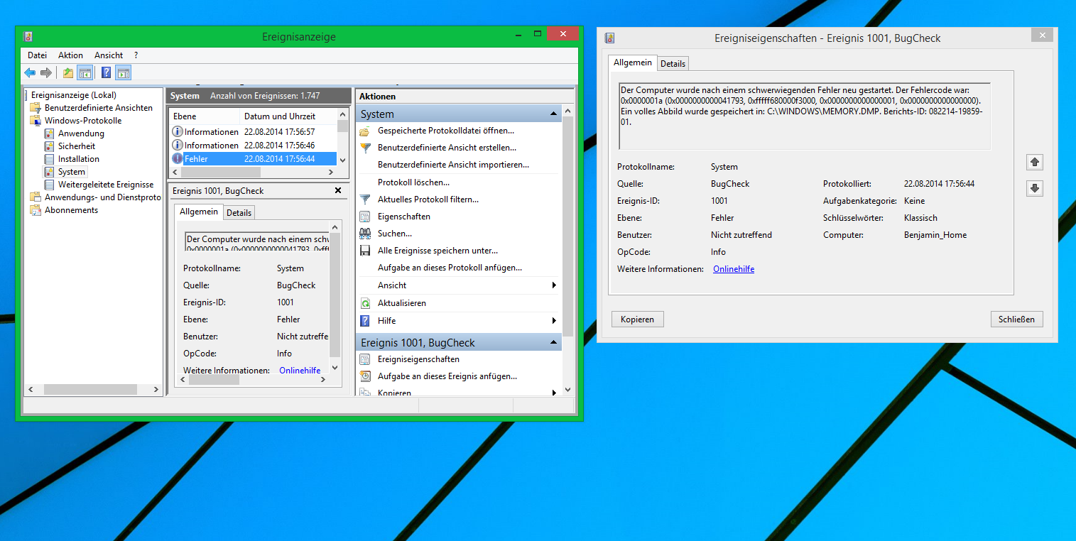

In der Ereignisanzeige unter Windows-Protokolle im Abschnitt System habe ich jetzt was gefunden was vor 30min wieder zu einem Bluescreen geführt hat. Allerdings werde ich daraus nicht schlau.

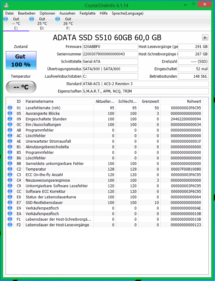

Zeige einen Screenshot der Systemfestplatte mittels CrystalDiskInfo (ziehe das Programmfenster mit der Maus soweit auf bis alle Zeilen und Spalten vollständig sichtbar sind).
Die Portable Version braucht keine Installation und ist werbefrei: http://crystalmark.info/download/index-e.html#CrystalDiskInfo

Aus der Ereignisanzeige ist ein Memory Management Fehler (Stop 0x1A) zu erkennen. Der erste Parameter 0x41793 beschreibt dabei einen nicht näher spezifizierten Speichermanagementfehler. Speicher i.d.S. kann aber alles sein (insbes. RAM, VRAM, CPU-Cache, Festplatte, Motherboard, etc).

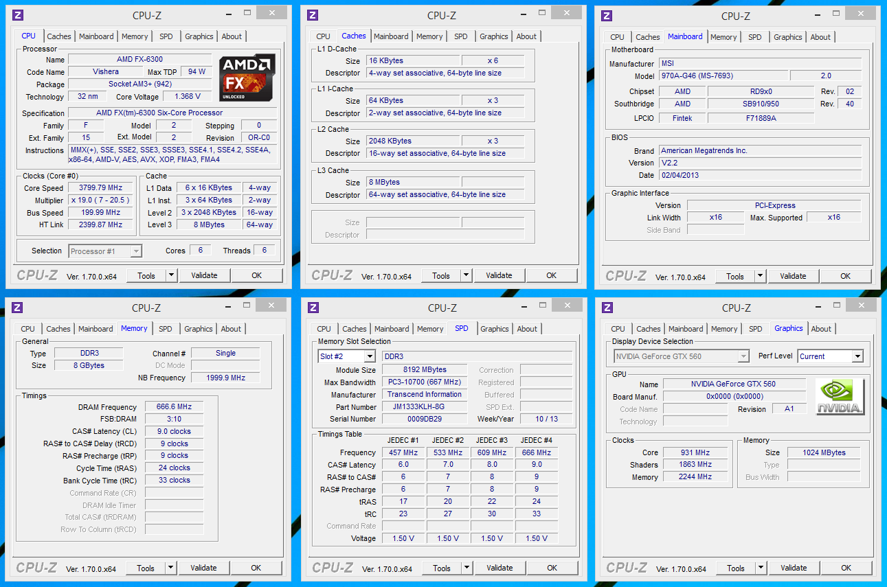

poste auch mal Bilder von CPU-Z (SPD und Memory Tab). Eventuell passen die Timings nicht.

Hier noch das Bild von CPU-Z:

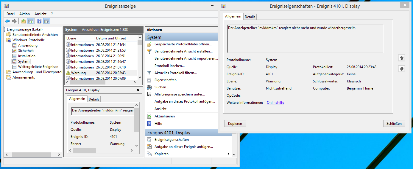

Ich glaube das jetzige Problem könnte ich gerade gefunden haben.
habe dazu noch einen Screenshot gemacht:
Den Fehler habe ich dann mal bei Google rein gehauen und das erste Suchergebnis hat mich wieder hier her gebracht :D
https://www.computerbase.de/forum/threads/der-anzeigetreiber-nvlddmkm-reagiert-nicht-mehr-und-wurde-wiederhergestellt.1136242/
Wie es aussieht ist es ein leidiges Thema aber das könnte vielleicht erklären warum ich im Browser Probleme habe und dann immer auch da steht "Warten auf Cache..." und eben warum sich die Spiele manchmal aufhängen und einfach schwarzer Bildschirm kommt obwohl der Task zum spiel noch offen ist.
