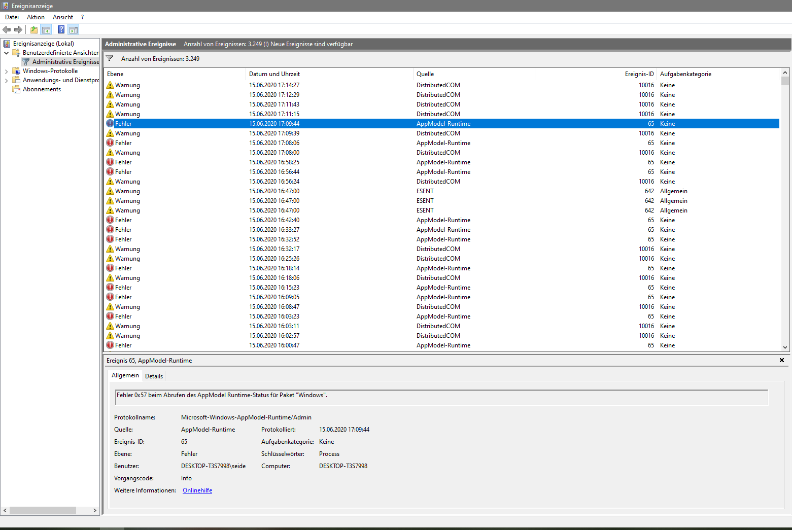

habe seit dem 07.06.20 einen Fehler in meiner Ereignisanzeige stehen, den ich nicht wirklich einordnen kann und der bis jetzt schon über 600 mal aufgetreten ist.
Zu dem Fehler kommt folgende Information in der Ereignisanzeige:
Fehler 0x57 beim Abrufen des AppModel Runtime-Status für Paket "Windows".

Habe diesen Fehler auch, glaube seit dem Windows Update. Da ich keinerlei Beeinträchtigungen feststellen kann wird das von mir einfach ignoriert.
Reaktionen: Nickel
Habe ich auch seit dem 2004er Update. Bestimmt schon hunderte male. Wird auch ignoriert meinerseits.
Reaktionen: Nickel
Ok dann werde ich das wohl auch ignorieren. Habe ja so keine Probleme mit meinem Pc. Fand es einfach nur ungewöhnlich, das der Fehler so oft kommt.
Vielen Dank für eure Hilfe
Reaktionen: Nickel
Den Zuverlässigkeitsverlauf einzusehen ist zielführender als das Ereignisprotokoll.
Steht nichts im ZV, dann braucht man sich keine Gedanken machen.
Trotzdem nicht schaden kann ein Wartungsbefehl über die CMD:
Eingabeaufforderung (Als Admin) starten und folgendes in das Fenster hineinkopieren:
Code:
dism /Online /Cleanup-Image /ScanHealth
...und dann die Enter-Taste drücken.
Auf jeden Fall bis zum Ende durchlaufen lassen! Dauert normalerweise auch nicht allzu lange.
Reaktionen: Terrier
Habe den Befehl gerade ausgeführt und es ist alles ok
Danke für den Tipp. Kannte den Zuverlässigkeitsverlauf gar nicht:confused_alt::p
Reaktionen: Micha45

Was für ein Problem? Nur weil da ein Ereignis mal wieder als Fehler deklariert wird in der Ereignisanzeige,
was wie auch bei vielen anderen Ereignissen dort gar kein Fehler ist.
DanHot schrieb:
Der Fehler kommt wenn man mit ALT+TAB aus einem Spiel rein und raus geht.
Treiber Neuinstalltion/ Upgrade 456.38 hat den Fehler nicht behoben.
Ich hab das Ereignis auch dort, keine Nvida Grafikkarte und ging auch nicht aus einem Game mit " ALT+TAB"
Probleme habe ich auch keine mit meinem System, trotz diesem Ereignis in der Ereignisanzeige.
Soll wohl in dem nächsten großen Windows Update gefixed sein mit 20H2
Erstens ist die 20H2 kein wirklich großes Update, denn alles was die hat,
schlummert bereits in der 20H1 (2004) und wird durch ein Mini Update freigeschaltet.
Die richtigen Feature Updates kommen nur noch einmal im Jahr.
Und zweitens habe ich die 20H2 (clean install) und hatte auch dieses Ereignis.
Und welche Probleme hat man eigtl. durch dieses Ereignis?
Reaktionen: Terrier
Tja, muss wohl aber an deinem System liegen, sonst hätten wir wohl alle solche Probleme,
die auch dieses Ereignis in der Ereignisanzeige haben.
Auch in diesem Thread hier hat ja auch keiner Probleme durch dieses Ereignis, sondern man stört sich nur weil da ein bestimmtes Ereignis als Fehler angezeigt wird, komischerweise obwohl da drunter und drüber auch weitere Ergebnisse als Fehler deklariert stehen. Die meisten Fehler und Warnungen sind gar keine Fehler, das ist nur irreführend, es ist eigtl. nur ein Hinweis bzw. Benachrichtigung das etwas wie vorgesehen an einer Ausführung gehindert/blockiert wurde.
Dies betrifft vor allem die ganzen "Distributed Com" Fehler, welche seit der 1903 nicht mehr als Fehler sondern als Warnung angezeigt werden.
Schaut man nach dem aktualisieren von Apps, über den MS-Store, in die Ereignisanzeige, hat man für jede aktualisierte App hier auch einen Fehler stehen, obwohl alles korrekt ist und die Apps funktionieren.
Man sollte am besten nicht in der Ereignisanzeige nach Fehler suchen wenn das System fehlerfrei läuft.
