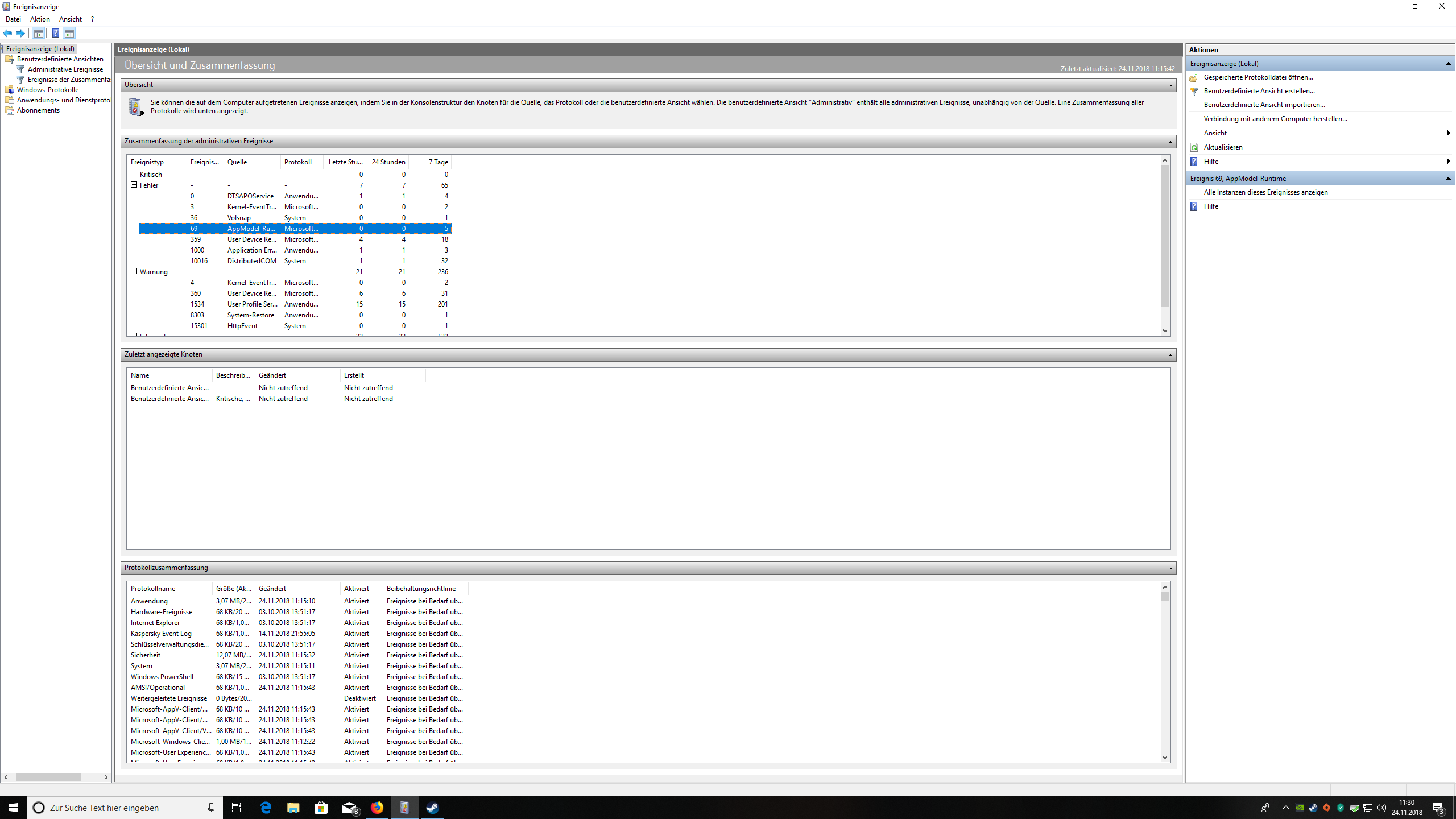

mein selbstgebauter PC läuft seit Monaten eigentlich soweit ohne Probleme. Aber wenn ich in die Ereignisanzeige rein gehe, sind einige Fehler Meldungen erhalten bei Fehler und sogar Warnungen. Kann ich das ignorieren oder muss ich was beheben?

Du hast dir deine Frage selbst beantwortet: "...seit Monaten eigentlich soweit ohne Probleme. "
Reaktionen: Terrier
Auf dem Bild sieht man genau nichts. Wenn Dein Rechner ordentlich läuft dann scheint ja alles OK zu sein.
Wenn man das was man da sieht nicht einordnen kann, einfach nicht dort hin schauen. Die Ereignisanzeige protokolliert sehr viel. Und Fehler und Warnungen dort sind ganz normal.

Ok danke für eure schnelle Antworten. Sieht nur sehr viel aus von Fehler Meldungen, deswegen wollte ich sicherheitshalber nachfragen bei euch
