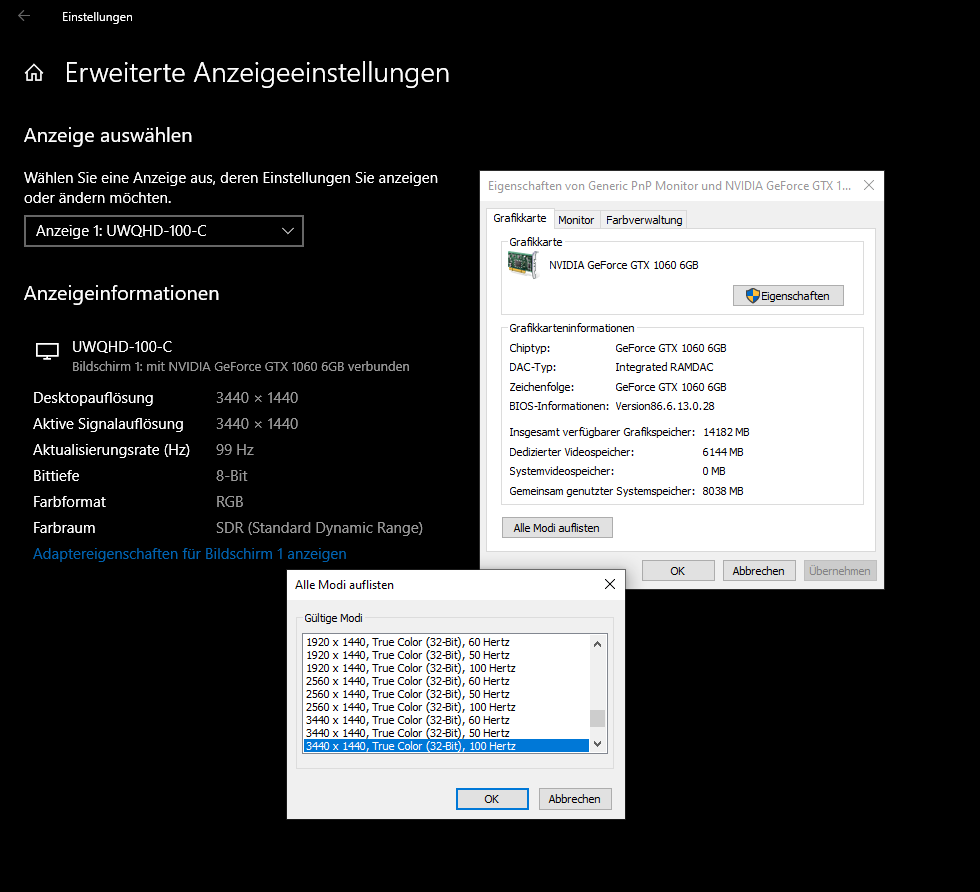

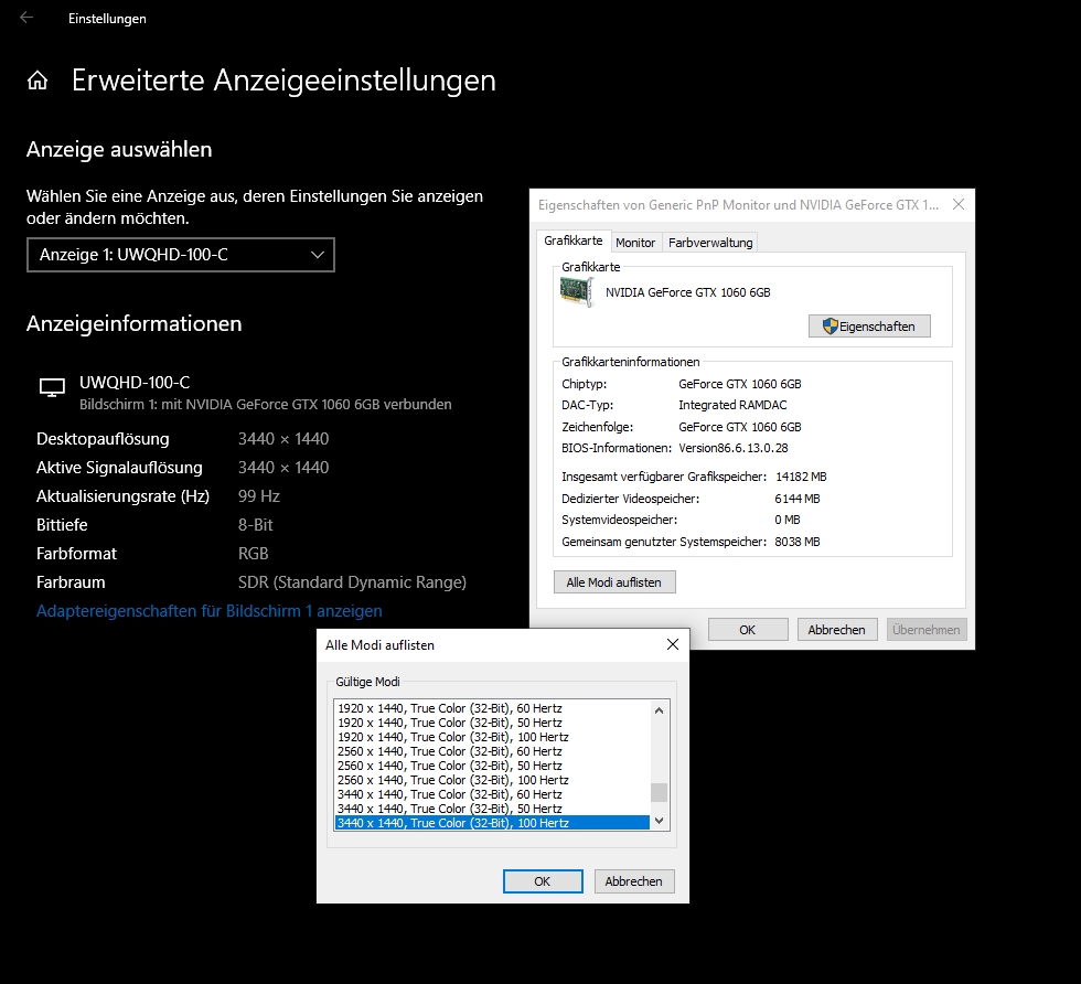

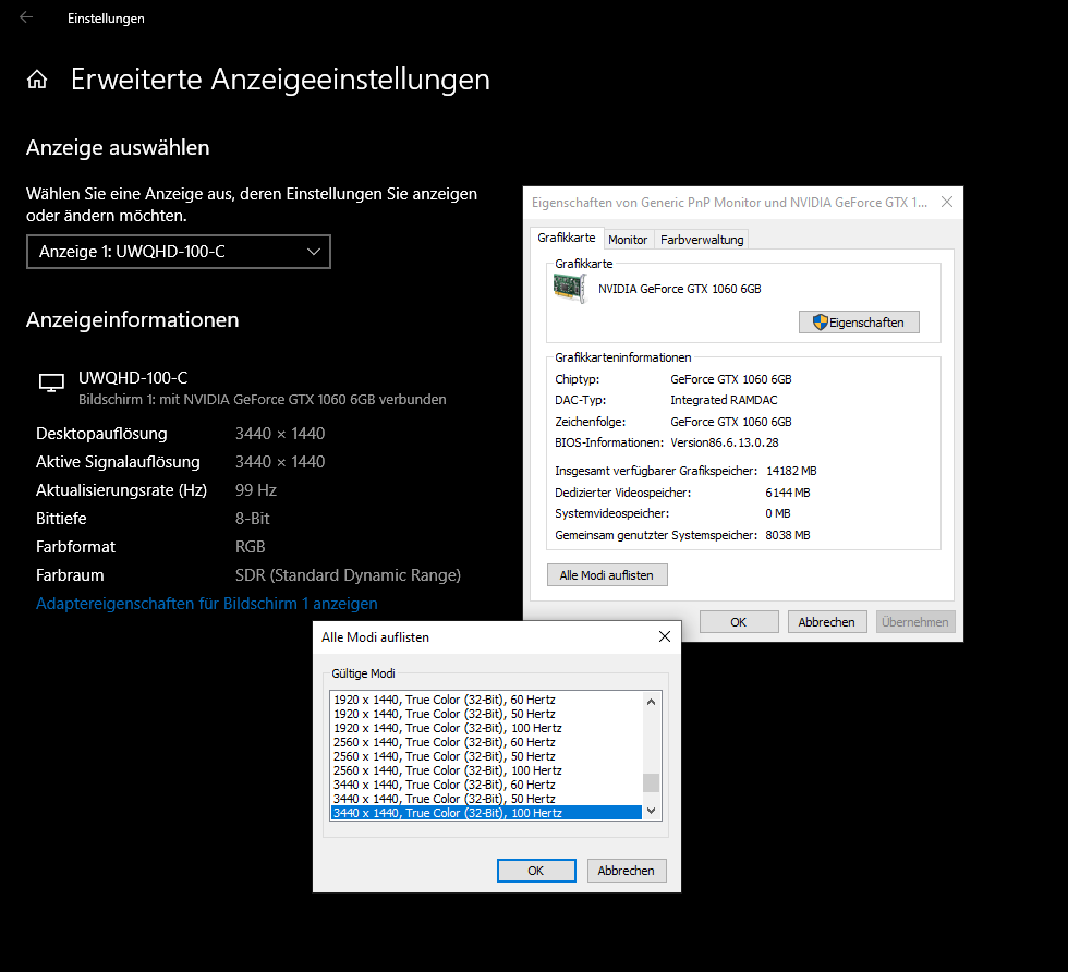

Hallo!Volvo480 schrieb:Habe nochmal die Specs vom LC angeschaut -> wenn der Eintrag bei Geizhals stimmt hat der Monitor "nur" einen HDMI 1.4 Anschluss. Die Nvidia schickt dann "vermutlich/ggf." mit Farbunterabtastung /dem o.g. Trick außerhalb des Standards dennoch das Bild mit 100Hz rüber. Meine 1060 via HDMI wollte auch nur 60Hz nutzen.
Wenn man in Windows 10 in den erweiterten Adaptereinstellungen | Adaptereigenschaften für Bildschirm 1 anzeigen ALLE unterstützten Modi anzeigen lässt und dann 100Hz statt dem Standard 60Hz auswählt - ich habe nun auch eine 1060 mit HDMI @100Hzund die VII via DP @100Hz).
Vielleicht geht das mit den erweiterten Adaptereinstellungen mit deiner Vega 56@HDMI ja auch oder Du findest hier im Forum/im Netz/in den Adrenalin Einstellungen einen ähnlichen Kniff.

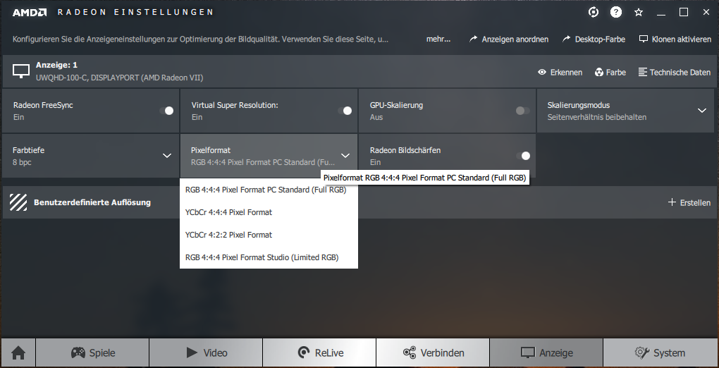

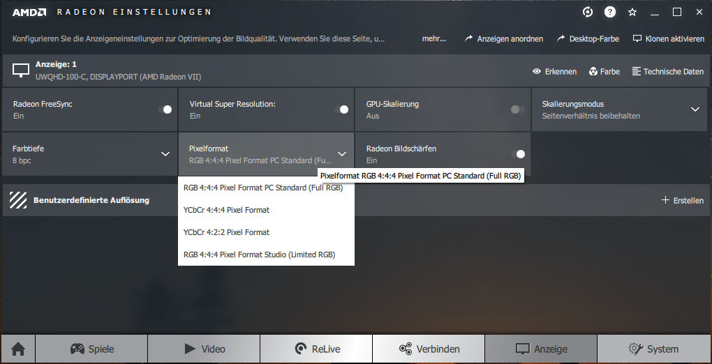

Nachtrag 2 vom zweiten PC ->im ADRENALIN Treibermenue deiner Vega56 mit HDMI kannst Du ggf. das Pixelformat umstellen...
