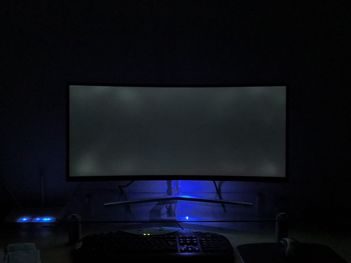

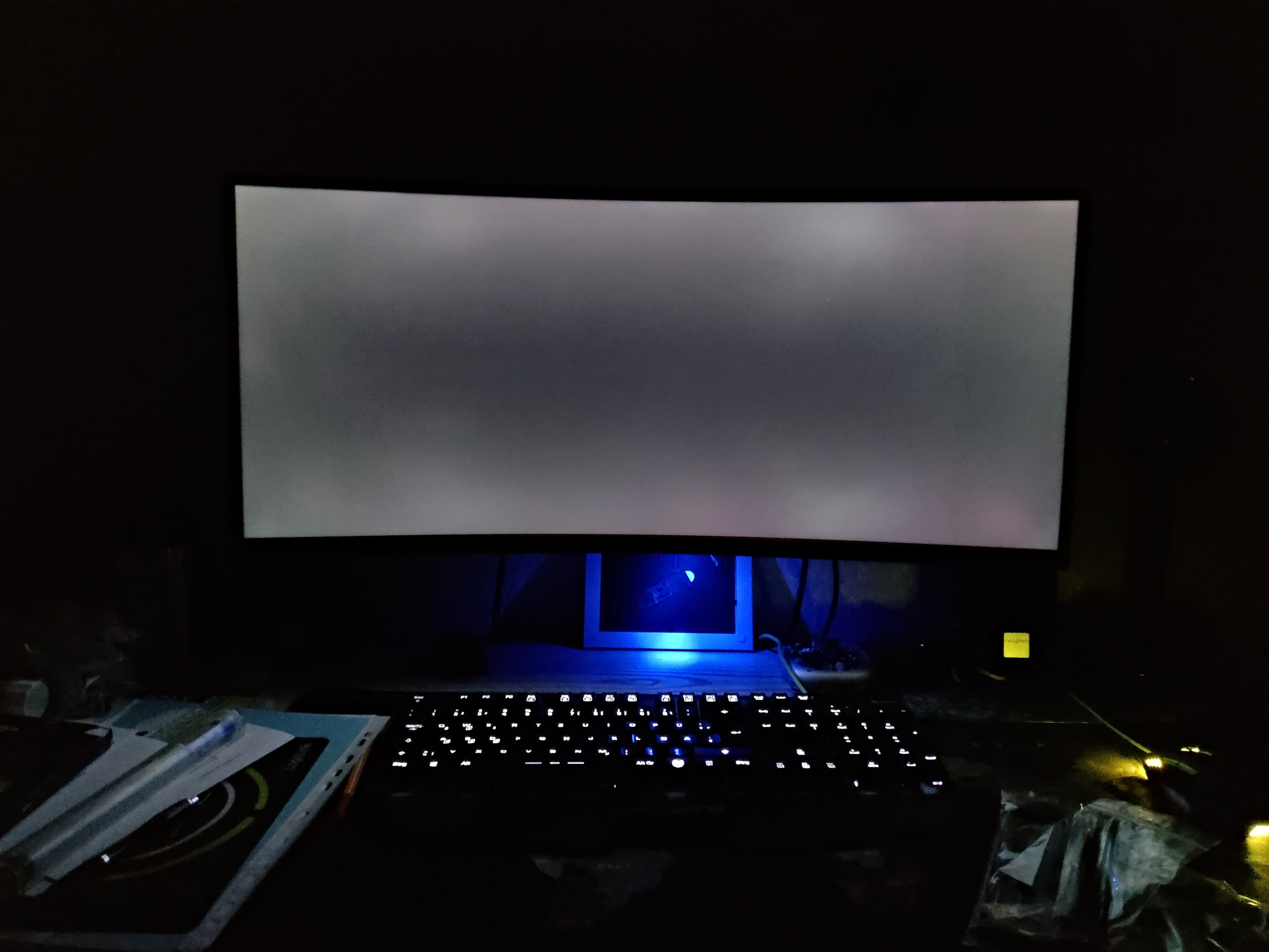

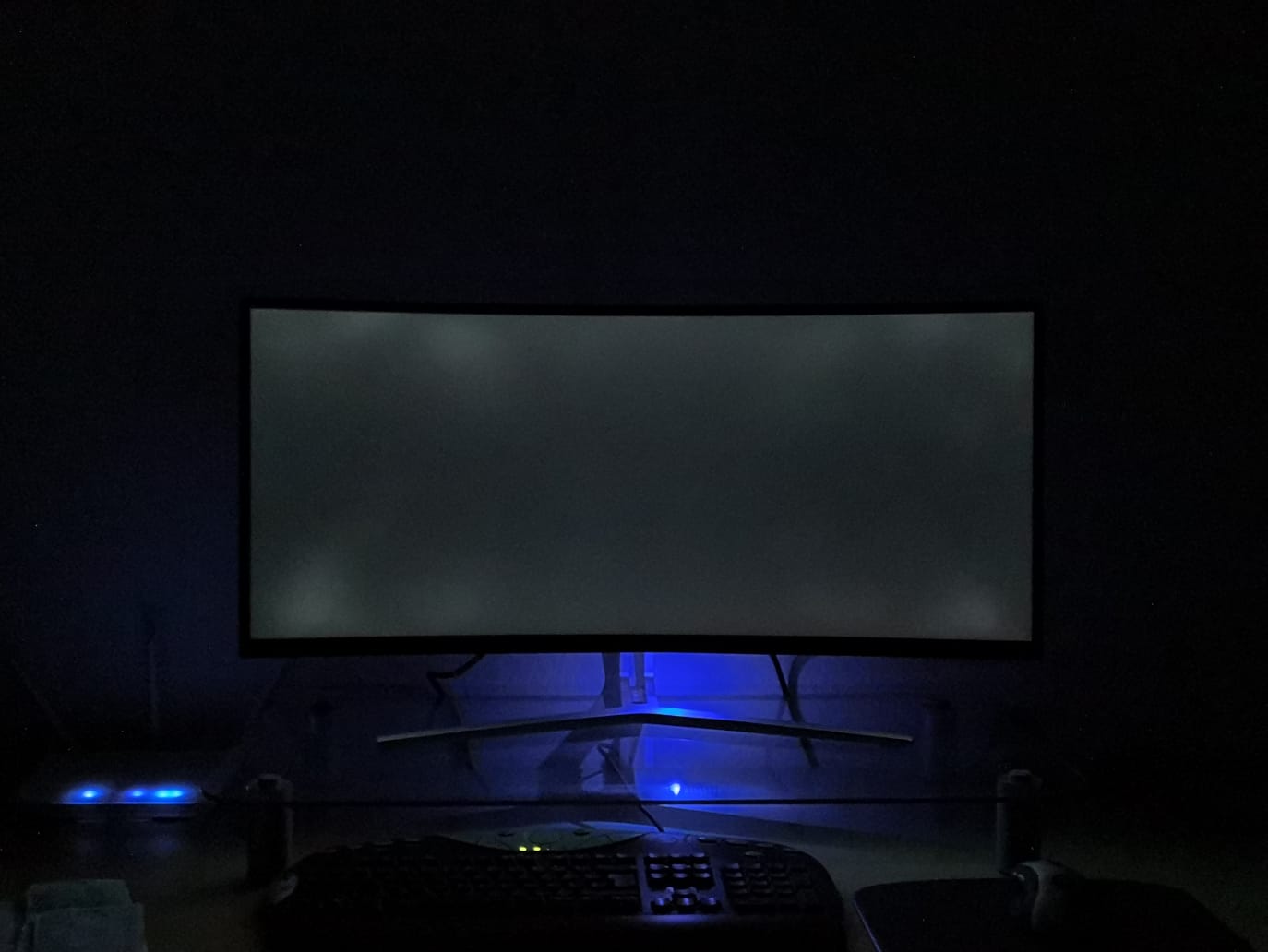

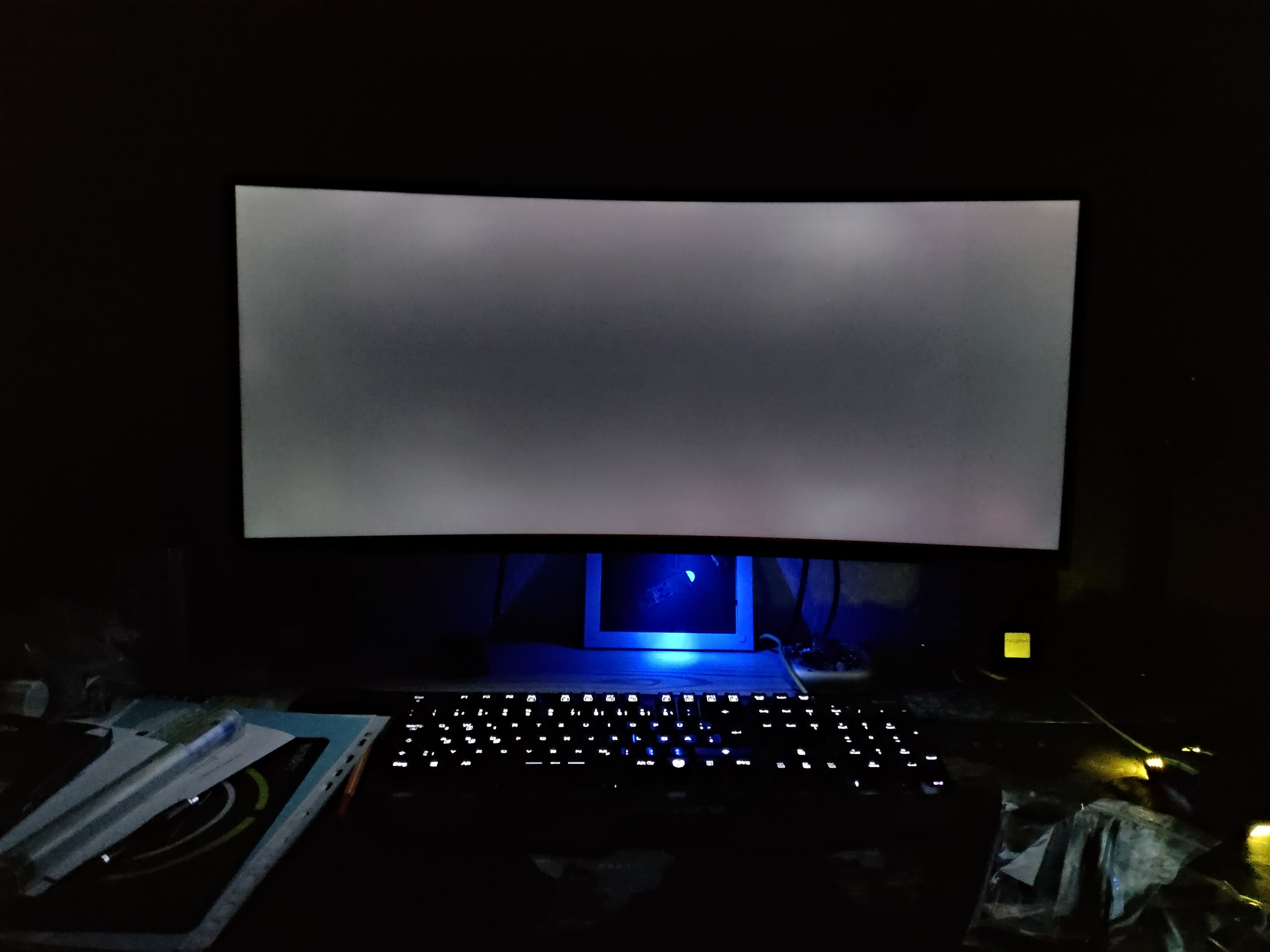

@Volvo480 Kannst du mal mit einem Schwarzbild (z.B. youtube.com/watch?v=2n4n2lRuYTk) im komplett unbeleuchteten Raum ein Bild von der Ausleuchtung machen?
Meiner ist akzeptabel, aber mich würde mal ein Vergleich interessieren:

Danke. :schluck: Du hast etwas länger belichtet aber grundsätzlich an den gleichen Stellen die Aufhellungen und allgemein auch oben und unten etwas heller. Sieht bei meinem auch so aus wenn ich länger beleichte.
Reaktionen: Volvo480
wnen ich an meinem S10 ISO auf ca 100 mache und die blende etwas anpasse komme ich auf solche bilder die ziemlich gut mit der realität übereinstimmen
blb test : https://www.lightbleedtest.com
enter drücken :)
Reaktionen: Volvo480 und damagic
