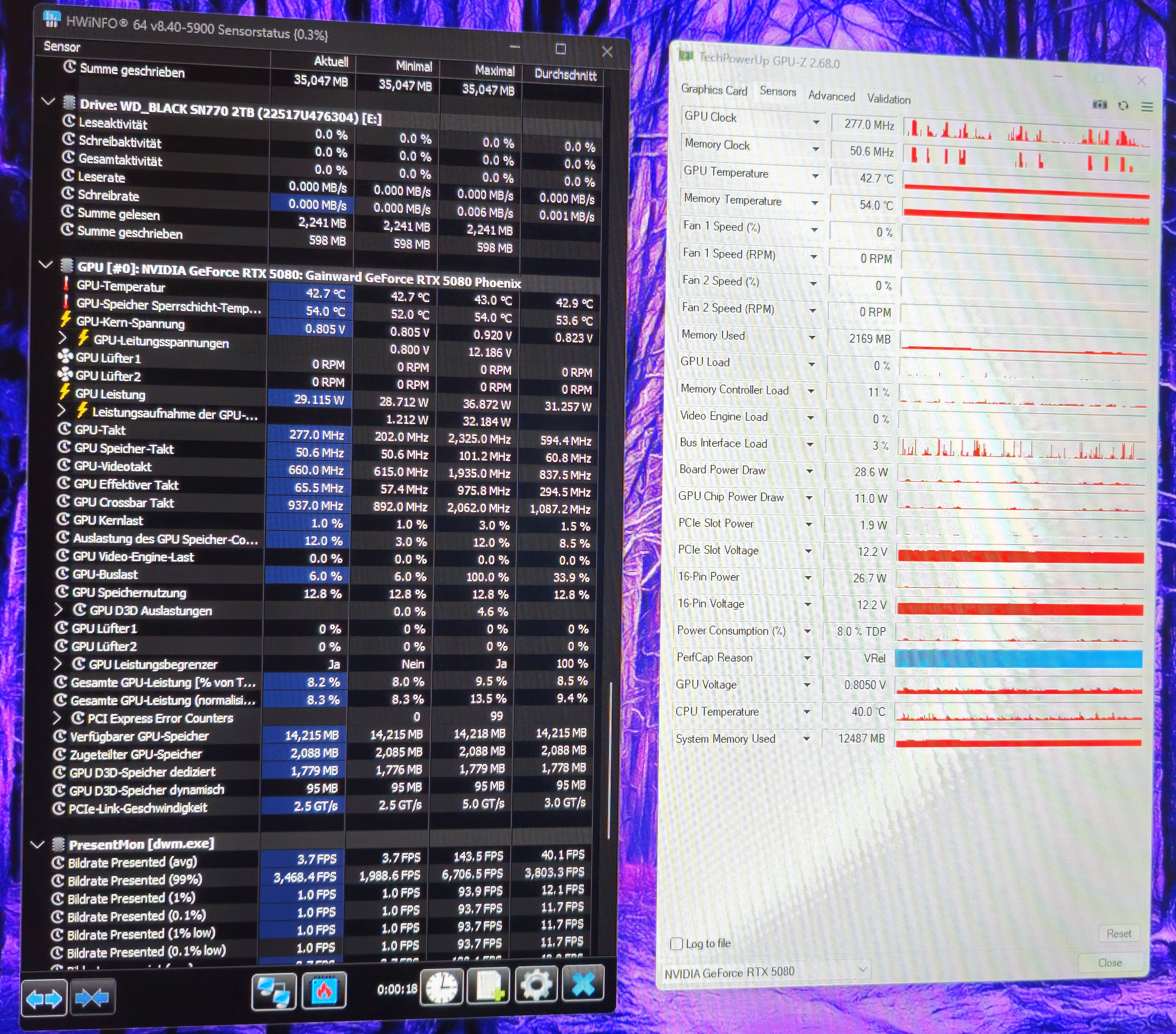

Ich habe zum Verbrauch ein Thema bei Hardwareluxx entdeckt.
https://www.hardwareluxx.de/community/threads/5090-hoher-idle-verbrauch-lösung.1365354/
Wie es scheint, ist der verbrauch Temperaturabhängig. Da du deine bis 20 Grad runter bekommst und ich bei 40-50 Grad hänge, kann ich nicht unter 20 Watt kommen.
Edit:
Aber irgendwie kann das auch nicht stimmen. Wenn ich die Lüfter auf max drehen lasse, verbraucht die nicht weniger, sondern mehr. 45-50 Watt bei 30°C GPU und 40°C VRAM.
Edit:

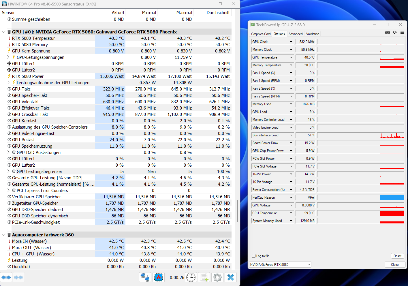

Ist nicht wichtig, hatte einen Screenshot mit 24 Watt vor dem Umbau gefunden und hatte vergessen, dass damals die Übersichtsseite mit auf dem zweiten Bildschirm dabei war.
Habe jetzt das Zero Fan nachgestellt, indem ich die Wassertemperatur so weit ohne Last der Grafikkarte gebracht habe, dass die Grafikkarte mit Idle 40 °C erreicht und die Leistungsaufnahme in Watt trotzdem noch bei ca. 15 Watt liegt.
Meiner Grafikkarte ist ja nicht bekannt, dass jetzt ein Wasserkühler drauf ist. Daher müsste sie auch je nach Temperatur so reagieren, als wären Lüfter verbaut. Nur wird es keine RPM anzeigen, weil die Lüfter nicht angeschlossen sind.
Anmerkung zum Testbetrieb: Um überhaupt solche Temperaturen nachstellen zu können, musste ich alle Lüfter abstellen und die Wasserpumpe mit einer minimalen Drehzahl laufen lassen.
