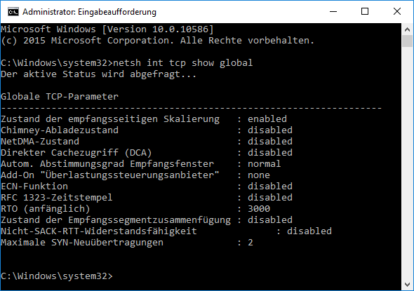

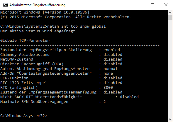

Poste mal was dein PC dazu sagt
netsh int tcp show global
Der einzige Unterschied der mir so auf Anhieb aufgefallen wäre ist das "Receive Segment Coalescing (RSC)" auf einem Server Standardmäßig an ist und auf einem Client anscheinend nicht.

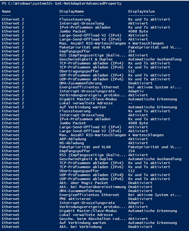

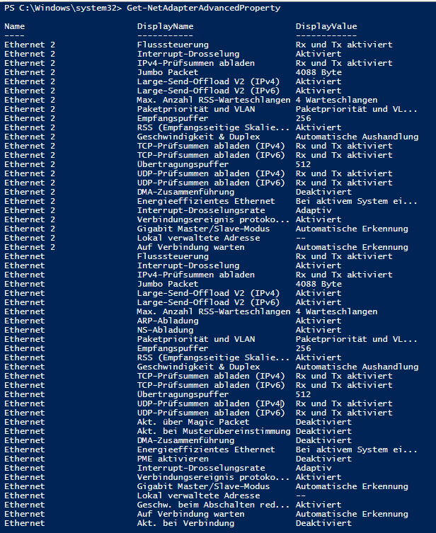

Ach uns poste bitte noch was bei dir bei Get-NetAdapterAdvancedProperty rauskommt.
Von einem Windows 10-System

Wo lässt sich "Receive Segment Coalescing (RSC)" einstellen? In den erweiterten Treibereinstellungen bei RSS & Co. ist das leider nicht zu finden.
Und noch etwas seltsames: Unter Windows in der Server-Version sind bei der gleichen NIC und dem gleichen installierten Treiber wesentlich mehr Einstellungsmöglichkeiten im erweiterten Treibermenü (von der höheren Anzahl an NICs nicht irritieren lassen, lediglich verbunden sind "Ethernet" und "Ethernet 2"):

Ethernet 3 DMA-Zusammenf¸hrung Deaktiviert DMACoalescing {0}
Ethernet 3 Energieeffizientes Ethernet Bei aktivem System eingesch... EEELinkAdver... {1}
Ethernet 3 Interrupt-Drosselungsrate Adaptiv ITR {65535}
Ethernet 3 Verbindungsereignis protoko... Aktiviert LogLinkState... {51}
Ethernet 3 Gigabit Master/Slave-Modus Automatische Erkennung MasterSlave {0}
Ethernet 3 Lokal verwaltete Adresse -- NetworkAddress {--}
Ethernet 3 Auf Verbindung warten Automatische Erkennung WaitAutoNegC... {2}
Ethernet Flusssteuerung Rx und Tx aktiviert *FlowControl {3}
Ethernet Interrupt-Drosselung Aktiviert *InterruptMo... {1}
Ethernet IPv4-Pr¸fsummen abladen Rx und Tx aktiviert *IPChecksumO... {3}
Ethernet Jumbo Packet 4088 Byte *JumboPacket {4088}
Ethernet Large-Send-Offload V2 (IPv4) Aktiviert *LsoV2IPv4 {1}
Ethernet Large-Send-Offload V2 (IPv6) Aktiviert *LsoV2IPv6 {1}
Ethernet Max. Anzahl RSS-CPUs 8 *MaxRssProce... {8}
Ethernet Bevorzugter NUMA-Knoten Systemstandard *NumaNodeId {65535}
Ethernet Max. Anzahl RSS-Warteschlangen 4 Warteschlangen *NumRssQueues {4}
Ethernet Paketpriorit‰t und VLAN Paketpriorit‰t und VLAN akt... *PriorityVLA... {3}
Ethernet Empfangspuffer 256 *ReceiveBuffers {256}
Ethernet RSS (Empfangsseitige Skalie... Aktiviert *RSS {1}
Ethernet RSS-Basisprozessornummer 0 *RssBaseProc... {0}
Ethernet RSS-Load-Balancing-Profil N‰chster Prozessor *RSSProfile {1}
Ethernet Geschwindigkeit & Duplex Automatische Aushandlung *SpeedDuplex {0}
Ethernet SR-IOV Aktiviert *SRIOV {1}
Ethernet TCP-Pr¸fsummen abladen (IPv4) Rx und Tx aktiviert *TCPChecksum... {3}
Ethernet TCP-Pr¸fsummen abladen (IPv6) Rx und Tx aktiviert *TCPChecksum... {3}
Ethernet ‹bertragungspuffer 512 *TransmitBuf... {512}
Ethernet UDP-Pr¸fsummen abladen (IPv4) Rx und Tx aktiviert *UDPChecksum... {3}
Ethernet UDP-Pr¸fsummen abladen (IPv6) Rx und Tx aktiviert *UDPChecksum... {3}
Ethernet Virtuelle Maschinen-Wartesc... Aktiviert *VMQ {1}
Ethernet DMA-Zusammenf¸hrung Deaktiviert DMACoalescing {0}
Ethernet Energieeffizientes Ethernet Bei aktivem System eingesch... EEELinkAdver... {1}
Ethernet Interrupt-Drosselungsrate Adaptiv ITR {65535}
Ethernet Verbindungsereignis protoko... Aktiviert LogLinkState... {51}
Ethernet Gigabit Master/Slave-Modus Automatische Erkennung MasterSlave {0}
Ethernet Lokal verwaltete Adresse -- NetworkAddress {--}
Ethernet Auf Verbindung warten Automatische Erkennung WaitAutoNegC... {2}
Ethernet 2 Flusssteuerung Rx und Tx aktiviert *FlowControl {3}
Ethernet 2 Interrupt-Drosselung Aktiviert *InterruptMo... {1}
Ethernet 2 IPv4-Pr¸fsummen abladen Rx und Tx aktiviert *IPChecksumO... {3}
Ethernet 2 Jumbo Packet 4088 Byte *JumboPacket {4088}
Ethernet 2 Large-Send-Offload V2 (IPv4) Aktiviert *LsoV2IPv4 {1}
Ethernet 2 Large-Send-Offload V2 (IPv6) Aktiviert *LsoV2IPv6 {1}
Ethernet 2 Max. Anzahl RSS-CPUs 8 *MaxRssProce... {8}
Ethernet 2 Bevorzugter NUMA-Knoten Systemstandard *NumaNodeId {65535}
Ethernet 2 Max. Anzahl RSS-Warteschlangen 4 Warteschlangen *NumRssQueues {4}
Ethernet 2 Paketpriorit‰t und VLAN Paketpriorit‰t und VLAN akt... *PriorityVLA... {3}
Ethernet 2 Empfangspuffer 256 *ReceiveBuffers {256}
Ethernet 2 RSS (Empfangsseitige Skalie... Aktiviert *RSS {1}
Ethernet 2 RSS-Basisprozessornummer 0 *RssBaseProc... {0}
Ethernet 2 RSS-Load-Balancing-Profil N‰chster Prozessor *RSSProfile {1}
Ethernet 2 Geschwindigkeit & Duplex Automatische Aushandlung *SpeedDuplex {0}
Ethernet 2 SR-IOV Aktiviert *SRIOV {1}
Ethernet 2 TCP-Pr¸fsummen abladen (IPv4) Rx und Tx aktiviert *TCPChecksum... {3}
Ethernet 2 TCP-Pr¸fsummen abladen (IPv6) Rx und Tx aktiviert *TCPChecksum... {3}
Ethernet 2 ‹bertragungspuffer 512 *TransmitBuf... {512}
Ethernet 2 UDP-Pr¸fsummen abladen (IPv4) Rx und Tx aktiviert *UDPChecksum... {3}
Ethernet 2 UDP-Pr¸fsummen abladen (IPv6) Rx und Tx aktiviert *UDPChecksum... {3}
Ethernet 2 Virtuelle Maschinen-Wartesc... Aktiviert *VMQ {1}
Ethernet 2 DMA-Zusammenf¸hrung Deaktiviert DMACoalescing {0}
Ethernet 2 Energieeffizientes Ethernet Bei aktivem System eingesch... EEELinkAdver... {1}
Ethernet 2 Interrupt-Drosselungsrate Adaptiv ITR {65535}
Ethernet 2 Verbindungsereignis protoko... Aktiviert LogLinkState... {51}
Ethernet 2 Gigabit Master/Slave-Modus Automatische Erkennung MasterSlave {0}
Ethernet 2 Lokal verwaltete Adresse -- NetworkAddress {--}
Ethernet 2 Auf Verbindung warten Automatische Erkennung WaitAutoNegC... {2}
Ethernet 4 Flusssteuerung Rx und Tx aktiviert *FlowControl {3}
Ethernet 4 Interrupt-Drosselung Aktiviert *InterruptMo... {1}
Ethernet 4 IPv4-Pr¸fsummen abladen Rx und Tx aktiviert *IPChecksumO... {3}
Ethernet 4 Jumbo Packet Deaktiviert *JumboPacket {1514}
Ethernet 4 Large-Send-Offload V2 (IPv4) Aktiviert *LsoV2IPv4 {1}
Ethernet 4 Large-Send-Offload V2 (IPv6) Aktiviert *LsoV2IPv6 {1}
Ethernet 4 Max. Anzahl RSS-CPUs 8 *MaxRssProce... {8}
Ethernet 4 Bevorzugter NUMA-Knoten Systemstandard *NumaNodeId {65535}
Ethernet 4 Max. Anzahl RSS-Warteschlangen 2 Warteschlangen *NumRssQueues {2}
Ethernet 4 ARP-Abladung Aktiviert *PMARPOffload {1}
Ethernet 4 NS-Abladung Aktiviert *PMNSOffload {1}
Ethernet 4 Paketpriorit‰t und VLAN Paketpriorit‰t und VLAN akt... *PriorityVLA... {3}
Ethernet 4 Empfangspuffer 256 *ReceiveBuffers {256}
Ethernet 4 RSS (Empfangsseitige Skalie... Aktiviert *RSS {1}
Ethernet 4 RSS-Basisprozessornummer 0 *RssBaseProc... {0}
Ethernet 4 RSS-Load-Balancing-Profil N‰chster Prozessor *RSSProfile {1}
Ethernet 4 Geschwindigkeit & Duplex Automatische Aushandlung *SpeedDuplex {0}
Ethernet 4 SR-IOV Aktiviert *SRIOV {1}
Ethernet 4 TCP-Pr¸fsummen abladen (IPv4) Rx und Tx aktiviert *TCPChecksum... {3}
Ethernet 4 TCP-Pr¸fsummen abladen (IPv6) Rx und Tx aktiviert *TCPChecksum... {3}
Ethernet 4 ‹bertragungspuffer 512 *TransmitBuf... {512}
Ethernet 4 UDP-Pr¸fsummen abladen (IPv4) Rx und Tx aktiviert *UDPChecksum... {3}
Ethernet 4 UDP-Pr¸fsummen abladen (IPv6) Rx und Tx aktiviert *UDPChecksum... {3}
Ethernet 4 Virtuelle Maschinen-Wartesc... Aktiviert *VMQ {1}
Ethernet 4 Akt. ¸ber Magic Packet Aktiviert *WakeOnMagic... {1}
Ethernet 4 Akt. bei Muster¸bereinstimmung Aktiviert *WakeOnPattern {1}
Ethernet 4 DMA-Zusammenf¸hrung Deaktiviert DMACoalescing {0}
Ethernet 4 Energieeffizientes Ethernet Bei aktivem System eingesch... EEELinkAdver... {1}
Ethernet 4 PME aktivieren Deaktiviert EnablePME {0}
Ethernet 4 Interrupt-Drosselungsrate Adaptiv ITR {65535}
Ethernet 4 Verbindungsereignis protoko... Aktiviert LogLinkState... {51}
Ethernet 4 Gigabit Master/Slave-Modus Automatische Erkennung MasterSlave {0}
Ethernet 4 Lokal verwaltete Adresse -- NetworkAddress {--}
Ethernet 4 Geschw. beim Abschalten red... Aktiviert ReduceSpeedO... {1}
Ethernet 4 Auf Verbindung warten Automatische Erkennung WaitAutoNegC... {2}
Ethernet 4 Akt. bei Verbindung Deaktiviert WakeOnLink {0}
PS C:\Users\Administrator>
Sorry! Receive Segment Coalescing (RSC)" -> Zustand der Empfangssegmentzusammenfügung
Hab ja leider selbst nur in einer "Trockenübung" nach der möglichen Fehlerursache gesucht..
Auch wenn ich mangels Hardware, Zuhause nichts testen kann waren das ein paar Gedankengänge die vielleicht helfen könnten.
Den ersten Punkt habe ich erwähnt. RSC ist standardmäßig auf dem Server an und auf einer Workstation aus wie es scheint.
Zweiter Punkt wäre ein nicht funktionierendes RSS, da gab es mit Intel Treibern und Windows 8 mal ein Problem. Deshalb der Vorschlag die Verbindungen hochzusetzen, da ohne RSS oder RDMS das System nur eine Verbindung nutzen würde.
Dritter Punkt waren mögliche Treiberunterschiede. Deshalb wollte ich die erweiterten Einstellungen mal durchschauen.
Was mir noch einfällt. Du hast SR-IOV aktiviert. Versuche es bitte testweise mal abzuschalten.
Ach und ja... Die Schlüssel sind für diverse Netzwerkparameter nicht vorhanden und müssen angelegt werden.
Muss aber auch langsam ins Bett. Kann vielleicht Montag mal in der Firma schauen, würde mich auch brennend interessieren was da los ist.
