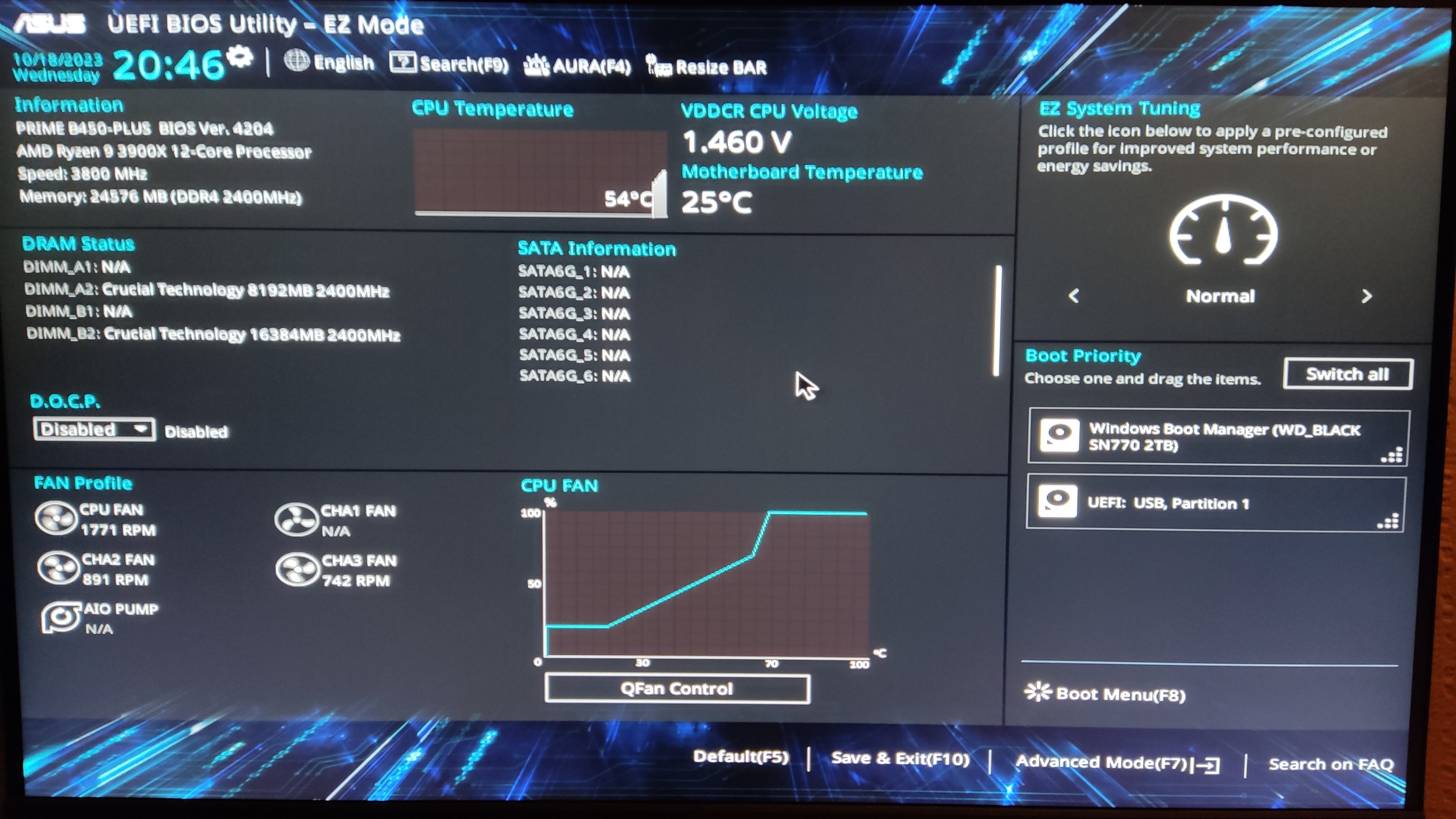

Habe die neue NVMe eingebaut, nach Forenanleitung Windows installiert und:
Siehe da, ein Windows Boot Manager. Gerade richte ich Windows ein.

Gute Rückmeldung, RAM steckt nun auch wie er sollte 👍
RAM läuft aber ohne D.O.C.P (XMP) oder sind das nur 2400er?
Und es sind ein 8GB und in 16GB Modul, somit wohl eh kein DualChannel
zumindest mal nicht im Ganzen.
Aber ok, lassen wir das. :D

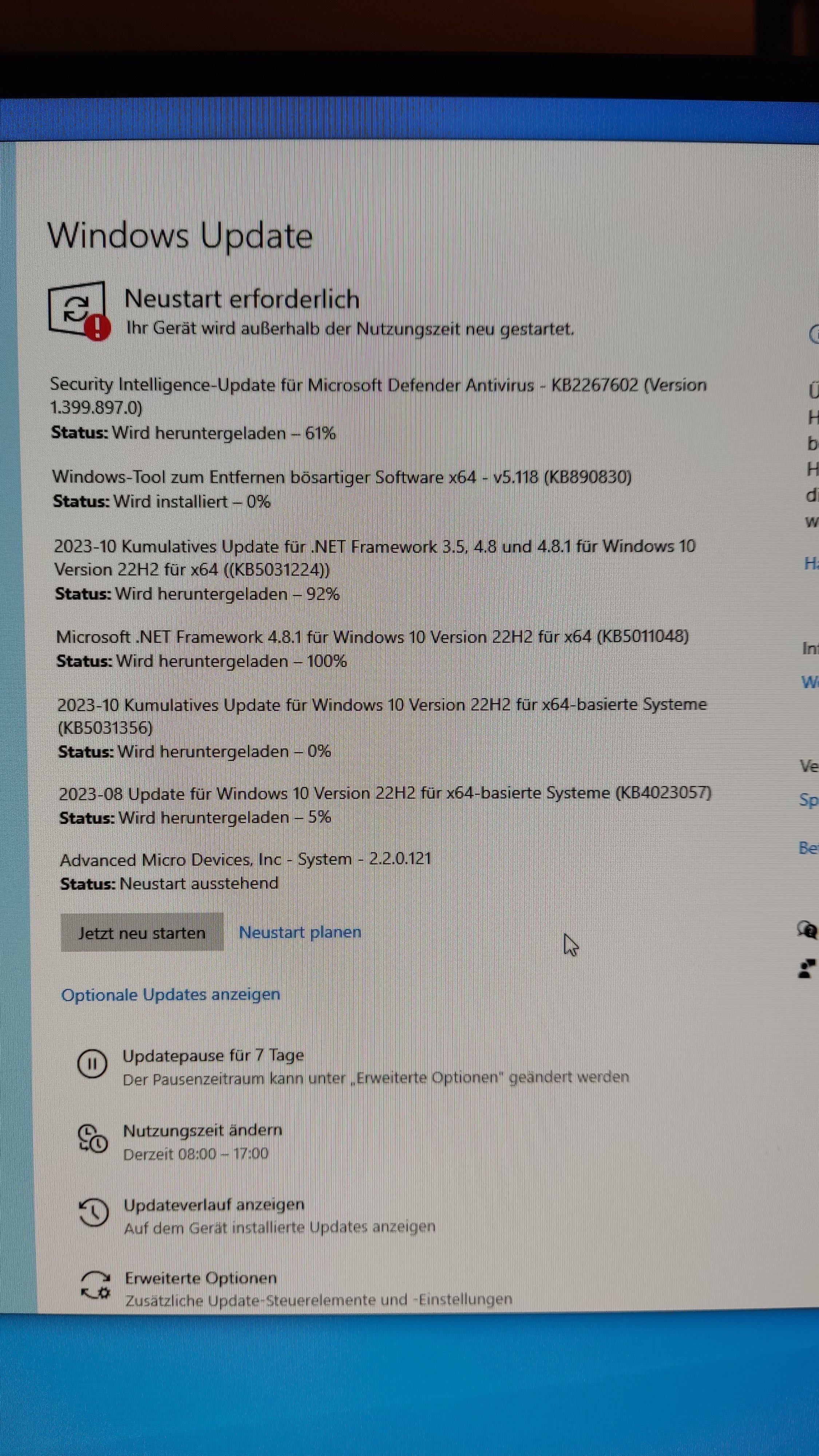

Möglicherweise habe ich wohl wirklich einfach ein Montagsmodell erwischt mit der Crucial und alles war genau so, wie @Terrier sehr früh vermutet hat.
WINDOWS UPDATE FUNKTIONIERT. Ich hab mich noch nie im Leben so über irgendwelche endnervigen Windows-Updates gefreut.
VIELEN DANK AN ALLE!
Auch wenn zwischendurch wohl jeder, inklusive mir selber, an meinem Verstand gezweifelt hat. :heilig:
Kann euch kaum genug danken, dass ich nach Jahren endlich wieder frischeste Windows-Luft schnuppern kann.
