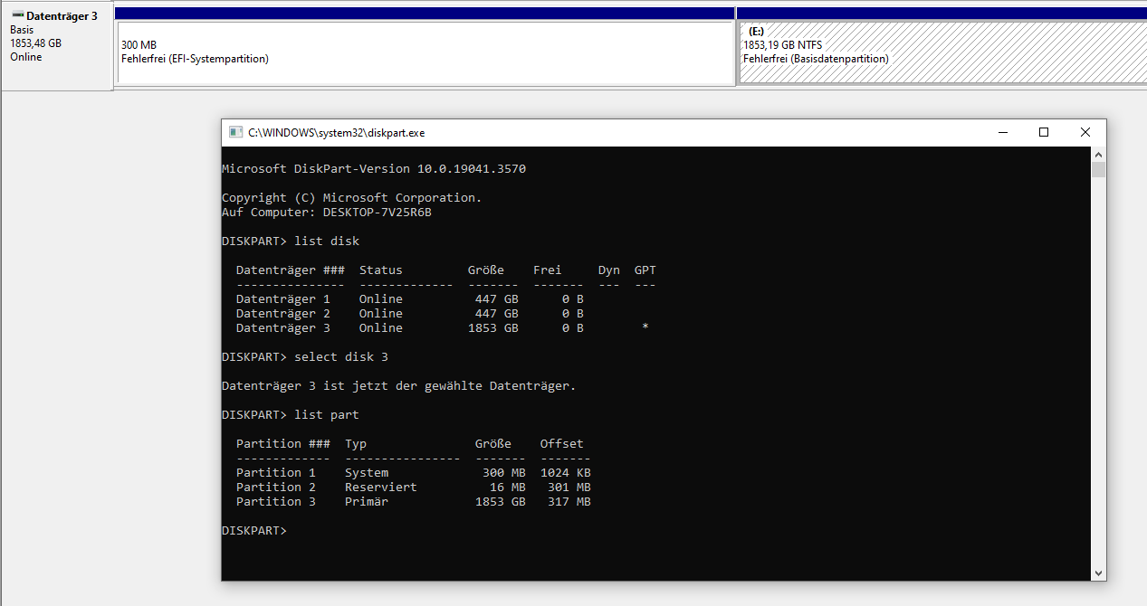

Klicke mich im Windows Setup zu der Auswahl des Volumes, auf das Windows raus soll. Von der letzten Windows-Installation sind das die Partitionen:
Jede einzelne wird gelöscht über die Löschen-Schaltfläche. Ein großer Nicht zugeordneter Speicher bleibt über. Weiter. Installation. Fertig.
- 1,8TB NVMe
- 300MB EFI-Partition
- 16 MB Reserviert-Partition
Diese 300MB-Partition wird die Recovery sein, die eigentlich ans Ende müsste
https://learn.microsoft.com/de-de/w...ions?view=windows-11#recovery-tools-partition

@BFF: Wenn die Installation abgeschlossen ist, kommt genau die Partitionierung der NVMe von den Screenshots raus. Ja, alles was du gefragt hast, habe ich genauso gemacht. Extra neue USB-Sticks geholt, heute tagesaktuelles MediaCreation Tool erneut geladen, alle Datenträger außer NVMe sind abgesteckt, CSM aus, UEFI-Modus im BIOS an.

In diesem Screenshot ist klar zu sehen, dass bei deiner 1,8 TB großen Partition etwas fehlt. Wäre das die Windows-Startpartition stünde dort neben Basisdatenpartition noch Startpartition, Auslagerungsdatei und Absturzabbild. Enthielten Datenträger 1 und 2 eine frühere Windows-Installation und waren die während der Installation eingebaut? Falls ja, ist klar was hier passiert ist: Windows hat die bisherige Bootpartiton gefunden und benutzt die einfach weiter. Daher auch kein Eintrag deiner Installation im UEFI.JimJohnson schrieb:
Edit: Ich seh grade, du schriebst, alle Festplatten SSDs waren während der Installation abgesteckt. Mach mal bitte einen vollständigen Screenshot der Datenträgerverwaltung.

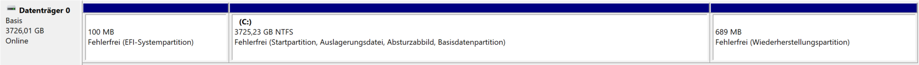

Jop. Bei der normalen Windows 11 Pro Installation sieht das so aus:Terrier schrieb:Normal erstellt Windows da von sich aus eine efi 100 MB Bootpartition.
