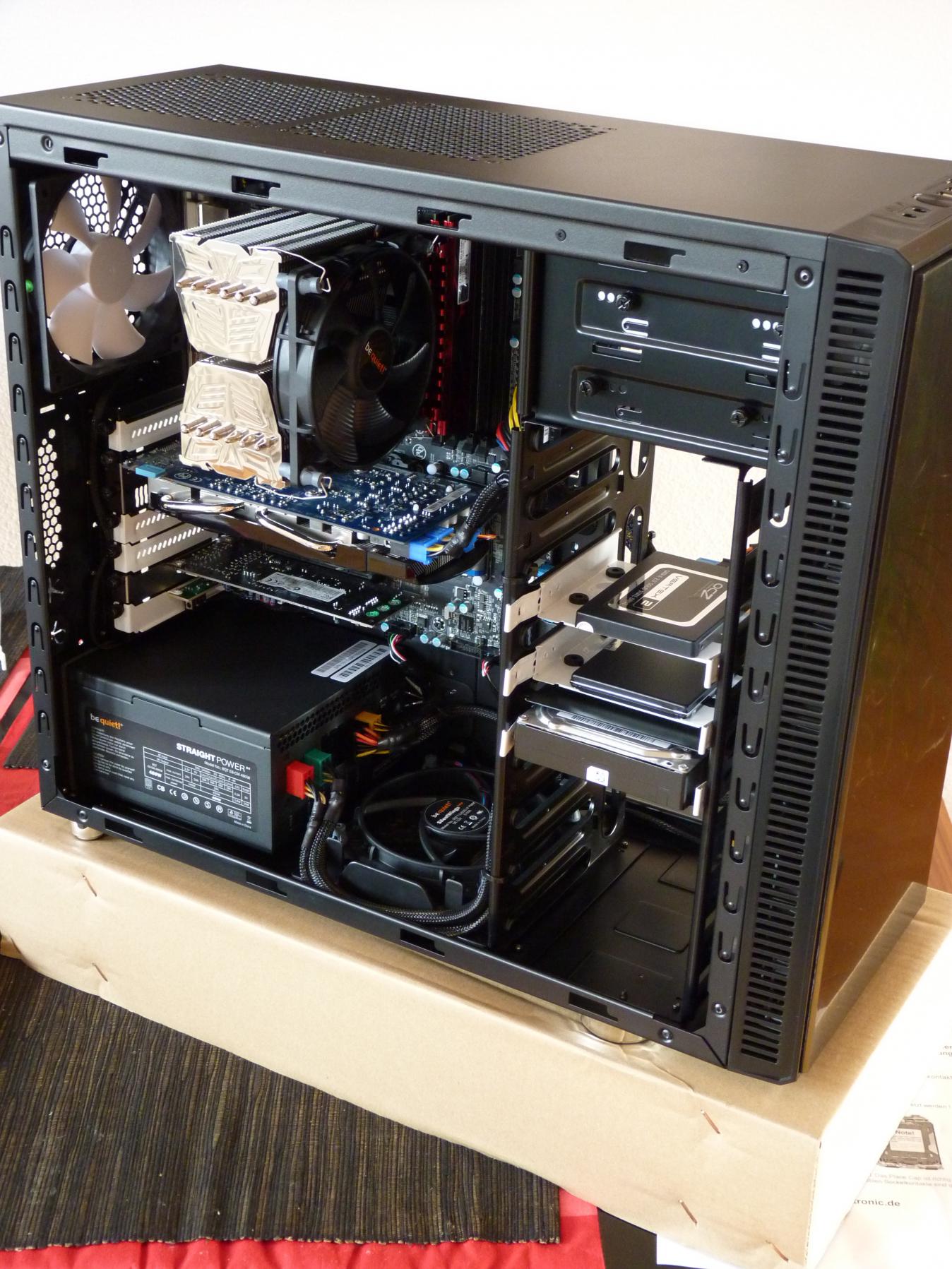

So, hier mal ein Bild wie es derzeit ausschaut.
Unten ist es wie gesagt recht schwer vernünftig noch einen Lüfter hin zu bekommen.
Kabeltechnisch ist da ja noch einiges machbar ;)
Schau mal bei mir in der Signatur, ich denke das ist ein gesunder Mix aus ordentlich verlegten Kabeln und Flexibilität. Ein kleiner Tipp: Die Kabel der Lüftersteuerung lassen sich gern durch die kleine Öffnung direkt über dem Netzteil, unterhalb deines LPT-Headers nach hinten verlegen.
Da soll mir einer sagen, modulare NTs hätten Vorzüge...
Zu den Lüfter: je zwei vorn, oben, an der CPU und der GPU. Sollte eigentlich reichen.
Ich glaube aber, mit ein wenig Druck auf die Kabel sollte der Lüfter da noch reinpassen.

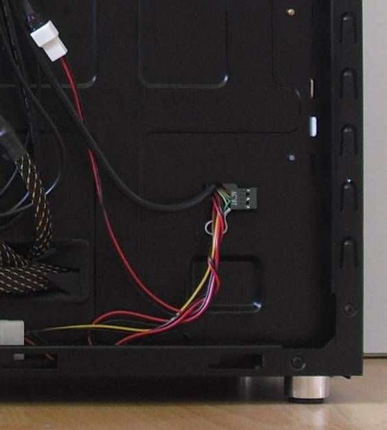

Kabel lassen sich im R3 wirklich nahezu "unsichtbar" verlegen.
Am Boden konnte ich nen 120er be quiet verstauen. Das CM von Straight Power ist zwar nicht 100% perfekt, aber die Kabel habe ich am Lüfter vorbei gebracht.
