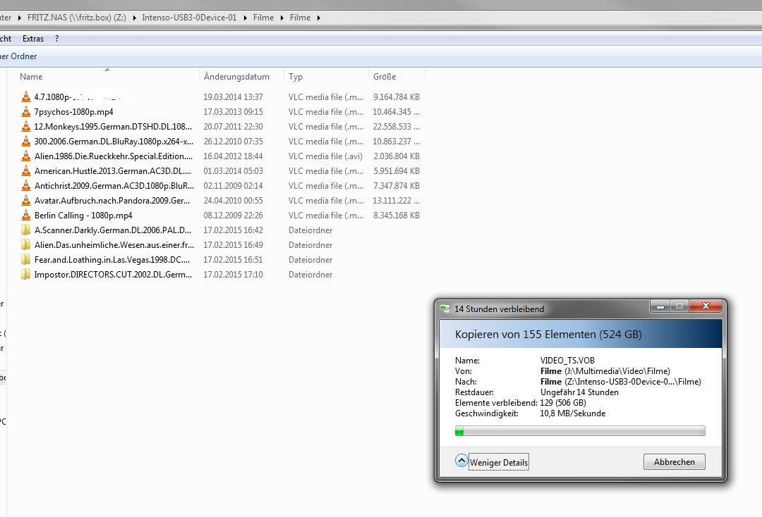

fritzbox läuft (ohne internet :D ) , hdd die dranhängt auch gut (direkt 10mb/s writespeed mit ntfs, probiere noch ob ext3 schneller ist), hd filme streamen geht auch wunderbar auf den samsung UE48H6270.

Ich kopiere immer mit TeraCopy von Festplatte auf meine Synology NAS und komme im Schnitt auf 75 MB/sec.
Es könnte aber sein dass das an Deiner USB Festplatte liegt. Wenn ich eine USB3.0 Festplatte am NAS anschliesse und dann von der Festplatte im PC etwas auf die angeschlossene kopieren komme ich auch nur auf knapp 10 MB/sec.
synology nas? falscher thread?
die fritzbox macht nicht mehr als 10-20 MB/s, wegen der geringen leistung/stromverbrauch, deshalb kann man die nicht mit einem richtigen nas vergleichen.

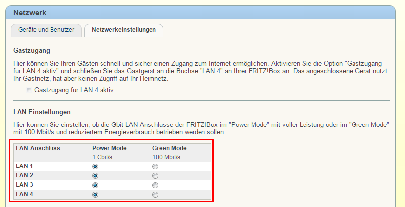

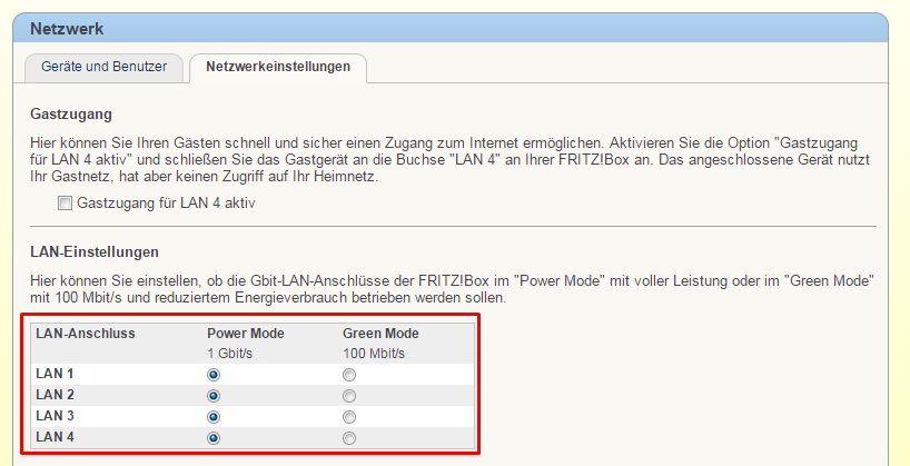

Hast Du in den Einstellungen der FB auch die LAN Ports auf 1 GBit/s eingestellt?

Habe es eben selbst ausprobiert und bin mit einer an der Fritzbox angeschlossenen WD Elements 500 GB USB 3.0 Festplatte auch nur auf 12MB/s gekommen.
das wird an der fritz box liegen. die ist halt kein reines NAS ...

jo, gleube 10-15MB/s sind schon ok für das fritz-"nas", akut kann man damit fullhd filme in 5-10 minuten und eine serie in 720p in ~1 minute rüberschieben.
mehr habe ich nicht erwartet.
bin sehr zufrieden damit, dass es bis jetzt 0 ruckler über wlan streaming in fullhd gab!
