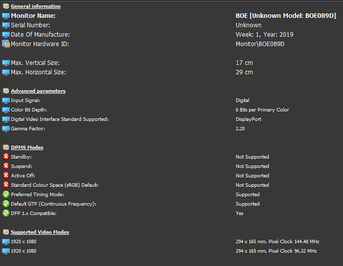

Wegen Display da kannst nur aufmachen. Auf der Rückseite des Display steht nämlich welches Model. Sonst hast du keine Chance es zu überprüfen.
Ich kann mich noch an das Model dv6 erinnern. Da gab es 21 verschieden Display. Krank.
Halt! Bitte nutzt HWinfo, da steht es drin... das 400er ist ein "choi mei" oder sowas das 1000er ein "Ivo"

Das BOE dürfte das 300er Display sein... irgendwo hab ich mal eine Auflistung gefunden, finde sie aber nicht mehr. Ich glaube es gab noch AUOs und LGs.
Was übrigens alle Displays gemein haben sind die 6bit, das ergibt dann am Ende einen gesamten Raum von 24bit statt der üblichen 32bit.

Was ich nicht weiss welches Display ich verbaut habe. Habe nix gefunden. Gemäs dem Shop hat es 300nits aber oft wird ja vom 400 nits gesprochen. Wüsste aber nicht wie prüfen.
Google mal:
"13-ay0807nz" datenblatt
Erstes Suchergebnis, die .pdf von HP. Sind 300nits.
Danke dir. Ich hab nur ein Datenblatt gefunden mit sehr mageren Angaben.
Somit ist das auch komplett geklärt.
