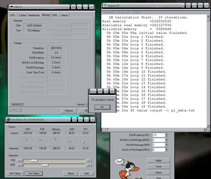

Hab 31 s geschaft! :D
Mal sehen, ob noch ne Sekunde drin ist...;)

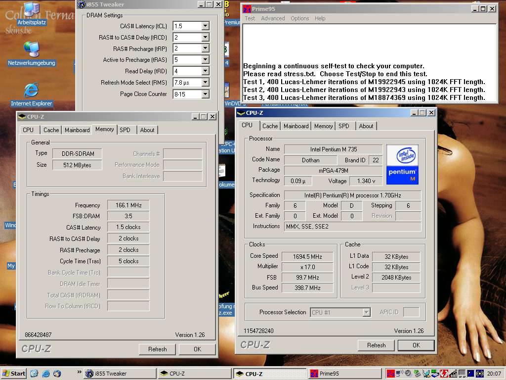

Hab jetzt mal ein wenig an meinem Notebook rumgespielt, wo natürlich - wie kann es anders sein - auch die Intel Centrino Mobiltechnologie zu Hause ist. :D
Mit dem Standard-RAM (weiß nichtmal welche Marke) bei DDR333 immerhin die Timings
von 2,5-3-3-7 auf beachtliche 1,5-2-2-5 gebracht, ohne Mod. :daumen:
mfg Simon
