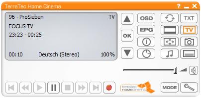

Die Hauptschaltzentrale sieht so aus:
BILD1 (siehe unten)
Videotext wird blitzschnell Angezeigt und das Videotextseiten aufrufen geht ganusoschnell.
Das Fernsehbild ist frei skalierbar, als Vollbild oder als Desktophintergrund (beim letzteren wird das Vistadesign auf Basic geändert).
Wenn man es frei skalierbar hat, kann man auch die funktion "Immer im Vordergrund an machen.

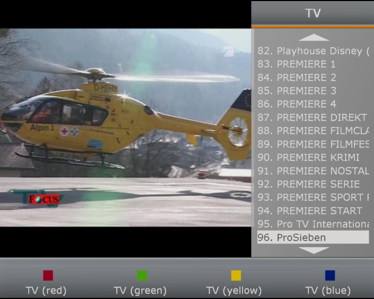

Außerdem kann man, wenn man die Maus an den rechten Bildrand bewegt dort die verfügbaren Sender sehen und diese mit hilfe der Pfeiltasten auf der Tastatur wechseln:
BILD2 (siehe unten)

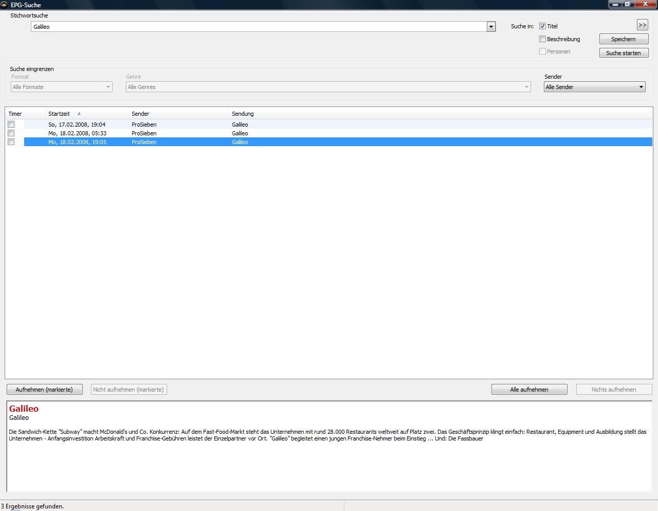

Die EPG Funktion ist der Hammer:
Man kann sich die gerade laufenden Programme anzeigen lassen, alles was in den nächsten Std. auf dem gerade ausgewählten Sender läuft und man kann,
was mich besonders freut, eine bestimmte Sendung suchen und festlegen, dass diese automatisch aufgenommen wird.
BILD4 (siehe unten)

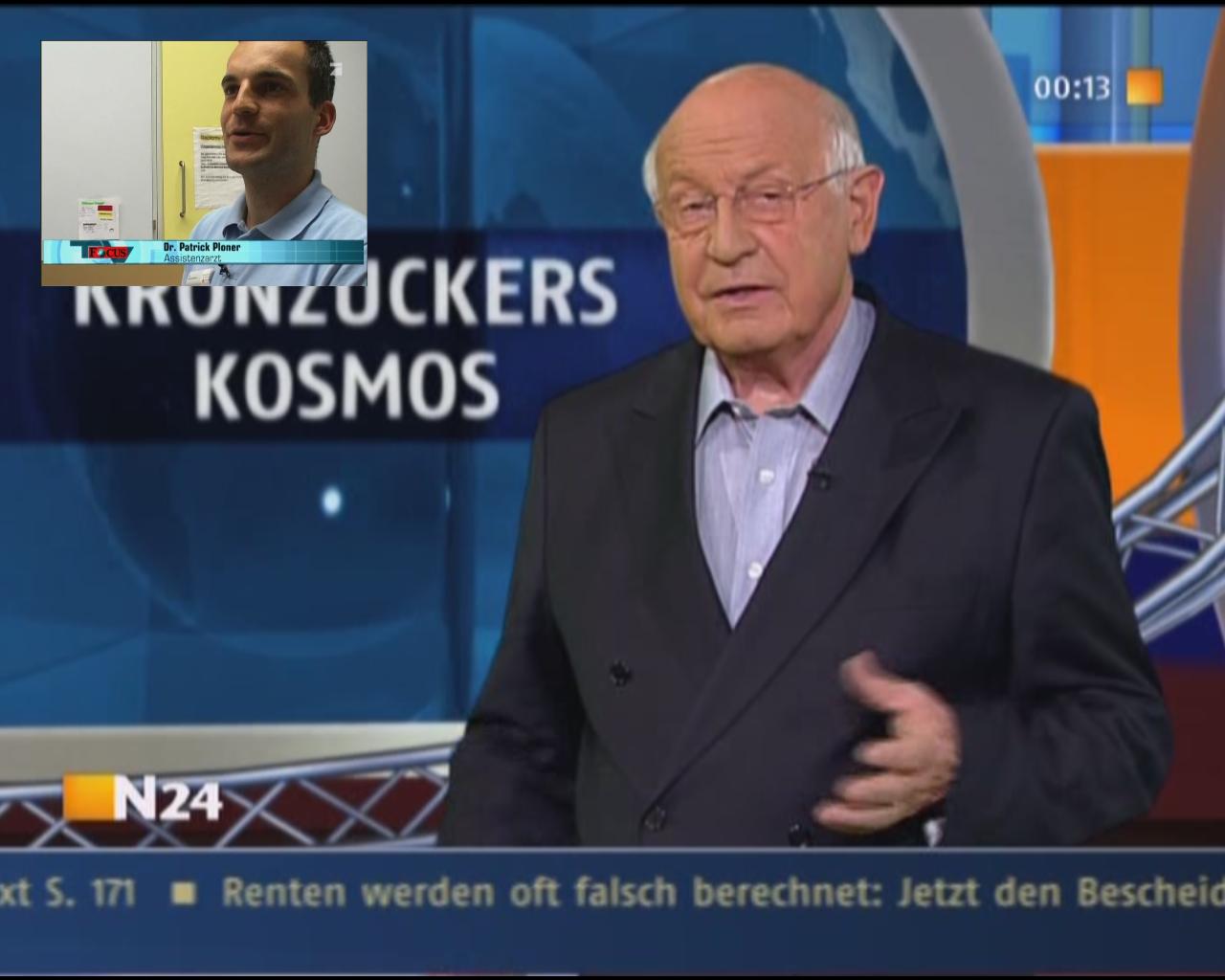

Nun zum wichtigsten... die Bild-, Ton- und Aufnahmequalität:
Urteilt selbst:
VIDEO1 filefactory.com
VIDEO2 rapidshare.com
VIDEO3 rapidshare.de
Die Bild-/Tonqualität unterscheidet sich nicht von der Aufnahmequalität, denn anders als bei einer analogen TV-Karte muss das Sinal nich erst in ein digitales Format
umgewandelt werden, sondern kommt als dieses direkt in der TV-Karte an und wird nur mitgeschnitten.
Somit gibt es logischerweise auch Bildunterschiede (ich habe bischer aber immer nur die Ausstrahlqualität von 450kb/s gesehen).
Somit ist ein 90min langer Film ganze 2.430 MB Groß. (da werden die Festplatten schnell voll!)

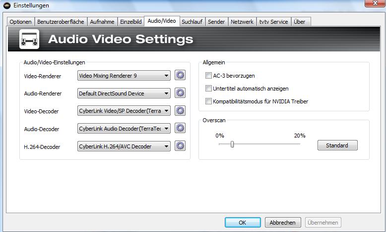

Was genau kann man bei "Audio/Video Einstellungen" einstellen?
Bei den Videos fällt mir auf, dass man viele horizontale Linien sieht. Diese fallen vor allem auf, wenn dunkle, runde Gegenstände vor einem hellen Hintergrund sind. Ist das normal?
Mich persönlich überzeugt die Bildqualität jetzt nicht zu 100%. Meine alte analoge TV-Karte liefert zwar ein schlechteres Bild, aber 200 € wäre es mir jetzt nicht Wert auf eine DVB-C Karte zu wechseln. Ich empfange auch so die digitalen Kanäle, da ich einen digital Receiver an meine TV Karte angeschlossen habe.

"Audio/Video Einstellungen" siehe angehängtes Bild!
Die horizontale Linien sind nicht normal, sondern Programm bedingt.
Wenn ich bei SelectKino einen Film gucke sind keine Linien da!
