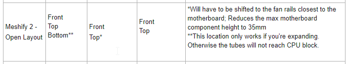

Auf der Supportseite von Fractal Design kannst du sehen welche der FD AiOs in welches Gehäuse passen.
https://support.fractal-design.com/...ility-chart-with-current-fractal-design-cases
Die 360er sollte daher also passen. Dort werden zumindest keine Einschränkungen erwähnt. Das kannst du dann auch auf jede x-beliebige 360er AiO beziehen. Du kannst die AiO natürlich auch vorne einbauen. Dort wird allerdings immer empfohlen, dass die Schläuche nach unten zeigen. Allerdings kann es dann bei langen Grafikkarten sein, dass du die Schläuche nicht nach unten bekommst.
Nice, danke fürs Raussuchen, hatte schon die Bedienungsanleitungen studiert, aber nichts gefunden...
Da hattet ihr definitiv Recht, die 3. Spalte spiegelt die S28+ wieder, und die 4. Spalte die S36+!
Das bedeutet dann jetzt, entweder die S36+ für TOP, weil vorne wenn Schläuche ganz unten auskommen müssen, könnte es wirklich eng werden mit einer Grafikkarte, oder aber die S28+ für FRONT, wo die Schläuche noch etwas höher hängen als bei der S36+, bei der S24+ wäre beides möglich, aber die ist vermutlich die lauteste weil uneffektivste AiO oder?
