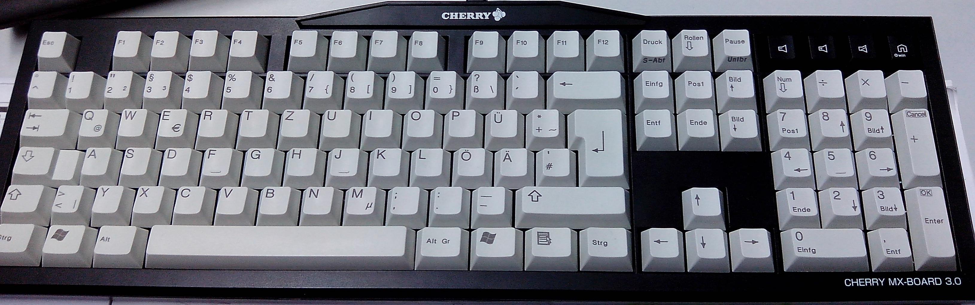

Darum mein Arbeitstier, because of super Ablesbarkeit:
Die DGUV Information liefert eindeutig schlechte Nachrichten für mich als Nutzer von linearen Schaltern ;)
Zumindest als Office-Schmöker habe ich ein Tastenset aus Weißen Alphas mit hellgrauen Modifiers. Das wäre ja ok.
