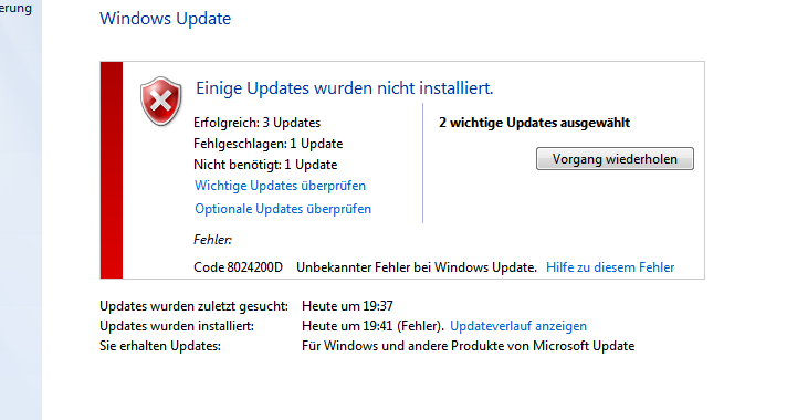

Bei Windows Update auf dem Rechner meiner Tochter (Win7 Home Premium x64 OEM) erhalte ich zwar sämtliche normalen Updates und Sicherheitsupdates, aber leider IMMER Fehlermeldungen bei allen "Monatliches Sicherheitsqualitätsrollup" und "Vorschau auf....".
Die Meldung lautet immer "unbekannter Fehler bei Windows Update" und Code 8024200D.
Nach durchsicht der installierten Updates, sehe ich dass diese beiden Typen auf diesem recht frischen System noch nie installiert wurden (Erstinstallation 8/2018). Alle Anderen schon. Das Windows ist natürlich eine legale Version und ist auch aktiviert.
Was kann ich tun, dass Windows Update korrekt läuft ?

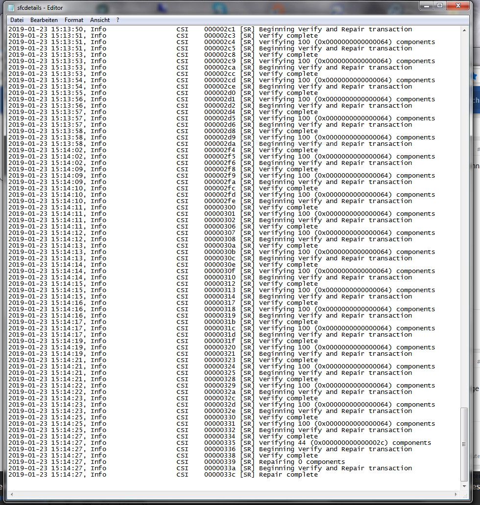

Nach sfc /scannow
Über das Admin-CMD
findstr /c:"[SR]" %windir%\Logs\CBS\CBS.log >"%userprofile%\Desktop\sfcdetails.txt
Nun liegt der Auszug auf dem Desktop und du kannst diese Datei an deine nächste Antwort anhängen.
Reaktionen: PapaWo und skorpion68
Vielen Dank erst mal, dass du mir hifst.
Also "keine Integritätsverletzung" kam da als Meldung. Auch beim zweiten mal. Die Datei nach dem Neustart kriege ich zwar auf den Desktop, ist aber völlig leer.
Heißt das "kein Fehler gefunden? Oder hab ichs falsch gemacht ?
