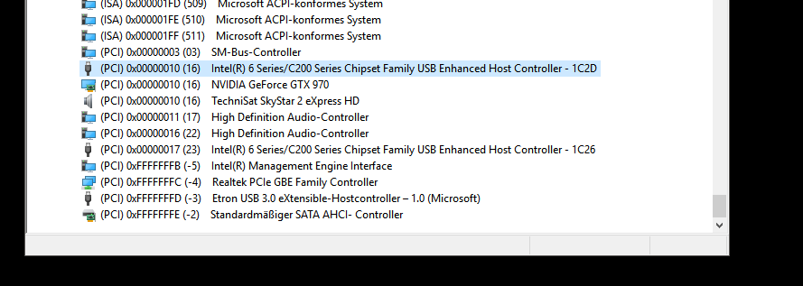

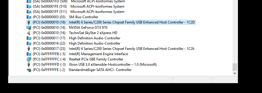

Im Gerätemanger Ansicht umstellen "Ressourcen nach..". Ich mache Dir mal nen Screenshot, da siehste, welche Geräte sich bei mir welche IRQs teilen:
So, ich glaube das kannste jetzt gut erkennen: Der markierte "1C2D" teilt sich bei mir IRQ 16 mit der Grafikkarte und der TV-Karte.
Der "1C26" ist ebenfalls ein USB-Controller vom Chipsatz und hat IRQ 23 für sich allein. Und unten der USB 3.0 etron Controller teilt sich ebenfalls nichts.

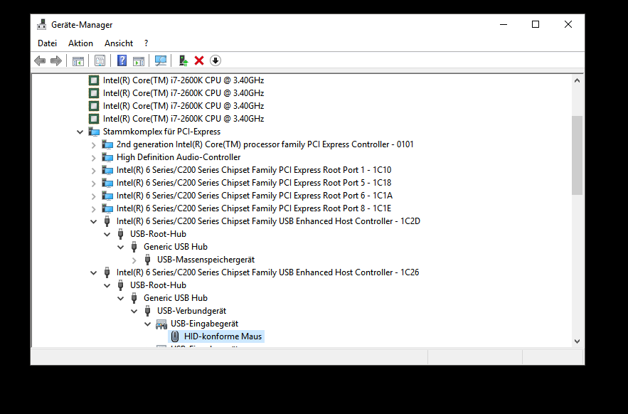

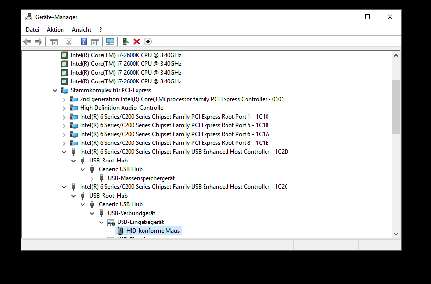

So, jetzt möchte ich natürlich noch wissen, über welchen USB-Controller meine Maus läuft:
Gerätemanger, Ansicht "Geräte nach Verbindung"...bischen rumsuchen...aha.. Maus ist bei mir am "1C26"
Screenshot:
Ursprünglich gab es nur 16 verschiedene Interrupts, seit Advanced PIC mehr. Auch sind die in der Regel nicht mehr so frei konfigurierbar, wie es früher mal war. Kommt halt drauf an, welche Karte in welchem Slot steckt, bzw. wie der Booardhersteller die boardeigenen Geräte so verlötet hat, was die InT-Leitungen angeht.. IRQ-Sharing sollte heutzutage eigentlich kein großes Thema mehr sein. Das ganze wird dann noch etwas komplexer, wenn man die IRQ-Verteilung auf die PCI-Interrupts betrachtet. Für PCI gabs da mal vier: INT_A bis INT_D. Inzwischen gibts auch PCIexpress und deutlich mehr Leitungen und ich muss ein bischen aufpassen, was ich so schreibe, da ich da gar nicht so richtig (besser gesagt: überhaupt nicht) auf dem Laufenden bin. Möge man mich bitte korrigieren.
Fakt ist aber, daß sich die Geräte auch heute noch Leitungen teilen. Und in einem Fall wie Deinen könnte man auf die Idee kommen, die Sache mal etwas genauer unter die Lupe zu nehmen, um für die "ultraschnelle" Maus eventuell einen exlcusiven Anschluss zu finden, der sich nicht gerade Ressourcen mit Grafik- und TV-Karte (wie bei mir) teilt.
