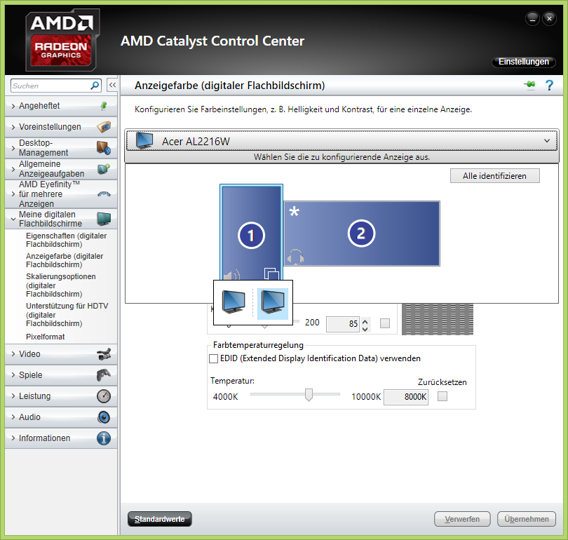

Schau mal im Catalyst Control Center unter Meine Digitalen Flachbildschirme->Anzeigefarbe und schau dort, ob oben auch der richtige Bildschirm ausgewählt ist. Wenn du 2 Monitore duplizierst, fasst er die zusammen. Dann müsstest du die Kontrast und vielleicht auch Gamma-Einstellungen korrigieren können.
@l0ud5p34k4 Danke für Antwort!
Der richtige Bildschirm ist ausgewählt, den Kontrast kann ich zwar einstellen, aber es bringt nix, weil das Bild nur dunkler wird wenn ich den Kontrast runter stelle, und die Schrift und Symbole bleiben weiterhin sehr hoch aufgelöst. Und es läuft nicht flüssig.
