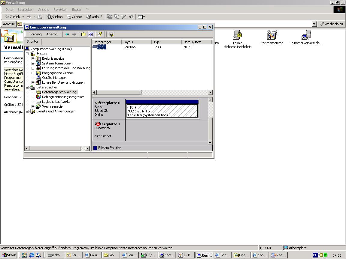

hallo ich habe gerade meine erste festplatte formatiert, auf der habe ich windows2000 und die ganzen treiber drauf, jetzt nach der formation habe ich alles wieder installiert aber jetzt erkennt der meine 2. festplatte im arbeitsplatz nichtmehr aber im system und alles schon. ich habe jetzt schon gelesen das wenn das der fall ist ich die platte formatieren muss aber gerade das will ich verhindern da da wichtige unterlagen drauf gespeichert sind die ich nicht verlieren darf. also gibt es noch eine andere möglichkeit die festplatte wieder ins leben zurückzurufen außer formatieren? es hadelt sich hierbei um eine maxtor 6y160p0. ich habe schon unter Datenträgerverwaltung nachgeguckt und da steht die festplatte ohne laufwerkbuchstaben und da drunter steht das die nicht lesbar ist.

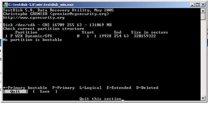

so hier die beiden bilder

Bestätige jetzt mit Enter und setze mir einen Screenshot.
Dort kommt die bereits als HPFS NTFS.
Das bedeutet die wird dort bereits als Basis angezeigt.
Setze mir einen Screenshot.
Gruß Fiona

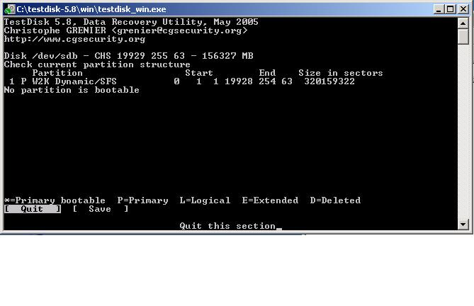

so hier der nächste da läuft jetzt ganz langsam die zahl...

Brich es erstmal ab.
Denke ich habe bei dir noch einen Fehler gesehen, der zu fatalen Datenverlust führen kann (konnte).
Teile mir auch mal die Größe deiner Festplatte mit.
Die wird zur Zeit nur mit ca. 130 GB erkannt!
Teile mir mal bei W2k (Win2000) dein Servicepack mit.
Zur Unterstützung von Festplatten größer als 137 GB benötigst du mindestens Servicepack 3 (besser 4).
Dazu mußt du auch den EnableBigLBA-Patch setzen.
Dazu gibt es ein Tool wo du das überprüfen und mit einem Mausklick setzen kannst.
Heißt EnableBigLBA-Tool.
Gibt es in diesem Link unter Diverses;
https://www.computerbase.de/forum/threads/hdd-diagnose-recoverytool-sammlung.58108/#post-523258
Mache das dringendst zuerst.
Computer dann bitte auch neu starten.
Hinterher geht es weiter mit dem Versuch die Daten wiederherzustellen.

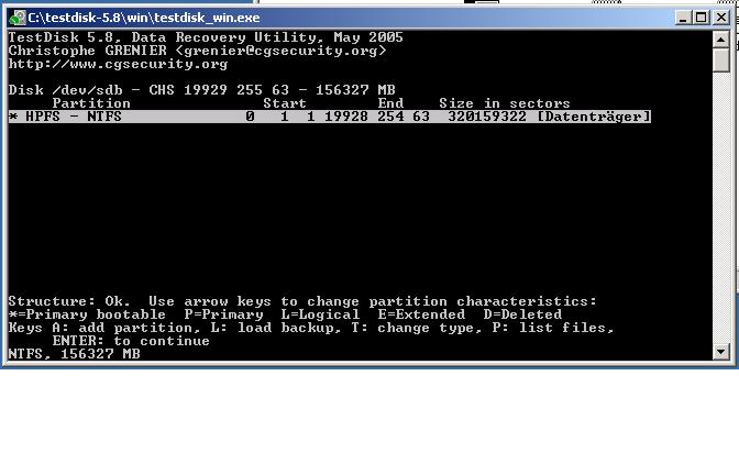

so hier der neue screenshot
habe jetzt servicepack 4 installiert und das EnableBigLBA-Tool laufen lassen das das jetzt stimmen müsste
Jetzt passt es! :)
Bestätige bitte mit Enter und setze mir einen Screenshot.
Gruß Fiona
