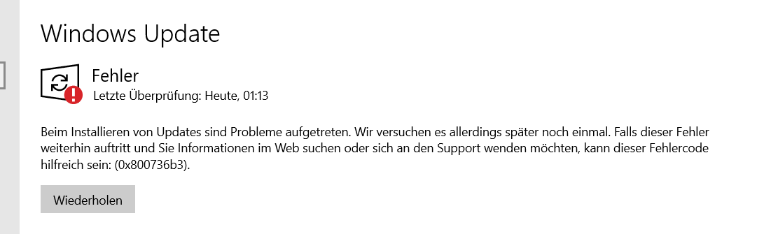

Eiso wenn ich .NET Framework update
bekomme ich immer ein error
ich habe schon microsoft support angeschriebe die sagen nur das ich windows 11 runterladen soll und die haben sachen probiert was ich schon mehrmals probiert habe
welches?
welches windows hast du?
was denn?
was denn?

2022-11 Kumulatives Update für .NET Framework 3.5, 4.8 und 4.8.1 für Windows 10 Version 22H2 für x64 ((KB5020694))
Windows 10
Die haben schon probiert mit Online Repair und windows update hilfe tool
Nur Amd adrenalin
0x8007:36b3 "The referenced assembly is not installed on your system".
