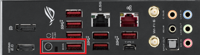

Find ich gerade auch nicht, dann würde "ICH" das Bios mit der Flashbackfunktion des Boards durchführen.
USB Stick fat 32 formatiert,neueste Bios Datei laden,entpacken in SX570EG.CAP umbenennen auf den Stick kopieren diesen in den USB Flaschbackport stecken und Bios Flashbacktaste drücken.
WICHTIG!!!!! NUR DAS NETZTEIL AN! NICHT DEN PC STARTEN!
