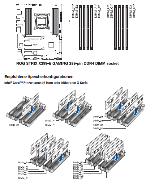

Wenn ich versuche zu booten, laufen alle Lüfter und der Kühler, das Motherboard leuchtet auf - aber ich bekomme sofort ein rotes CPU-Licht und erhalte jedes Mal, wenn ich mit dem Booten beginne, verschiedene Fehlercodes vom Motherboard, z.B. 52, 31, df, A1 - das scheint alles speicherbezogen zu sein.
Ich habe verschiedene RAM-Einstellungen ausprobiert, sie einzeln in verschiedene Sockel gesetzt und in Kombinationen herausgenommen und überprüft, ob sie richtig sitzen, bis sie klicken, aber nichts funktioniert. Ich habe den CPU chip zweimal sorgfältig neu eingesetzt und auf verbogene Stifte überprüft, konnte aber nichts Verdächtiges feststellen. Ich habe auch versucht, das BIOS von Flashdisk zu aktualisieren, aber die BIOS-LED blinkt fünfmal und leuchtet dann stundenlang, bis ich das System heruntergefahren habe.

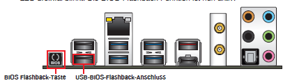

Ja und die Datei beim Flahbackrenamer heißt dann auch so ( X299SE.CAP ). Und nur diese Datei wurde auf den Stick gepackt und in den richtigen USB Port gesteckt? Was für nen Stick 2.0/3.0 ist der Stick in Fat 32 formatiert ?
Vielen Dank für die Antworten. Ich kann also das BIOS update nur mit nem anderen CPU durchführen?
Ja die Datei heisst X299SE.CAP und habe nur diese auf den Stick kopiert. Es ist ein ganz normaler 8GB stick, und er war auch in Fat32 formatiert.
Nein denn dafür ist ja BIOS Flashback gedacht, das funktioniert sogar ohne CPU/Ram/etc. nur Spannung muss am Mainboard anliegen. Du hast das ja nicht bei eingeschaltetem Rechner versucht oder?
Ne haste doch!
"bis ich das System heruntergefahren habe"
Also, nur das Netzteil an (nicht den Rechner starten) dann Stick rein und Flashbacktaste paar sek. drücken. Kann locker 3 Minuten dauern.
Funktioniert irgendwie nicht. Ich halte das BIOS Symbol ca. 3 sek. gedrückt und danach blinkt es 5 mal und bleibt durchgehend beleuchtet.
Bei nicht eingeschaltetem Rechner? Das selbe Symptom wie beim eingeschalteten? Dann nen anderen USB Stick probieren, die Bios Datei von Hand umbenennen? Die CPU Ram ausbauen alles andere abgklemmen und dann probieren.
Sicher das die Datei auf dem Stick ist? Frag mich nicht, gab hier schonmal jemanden.
