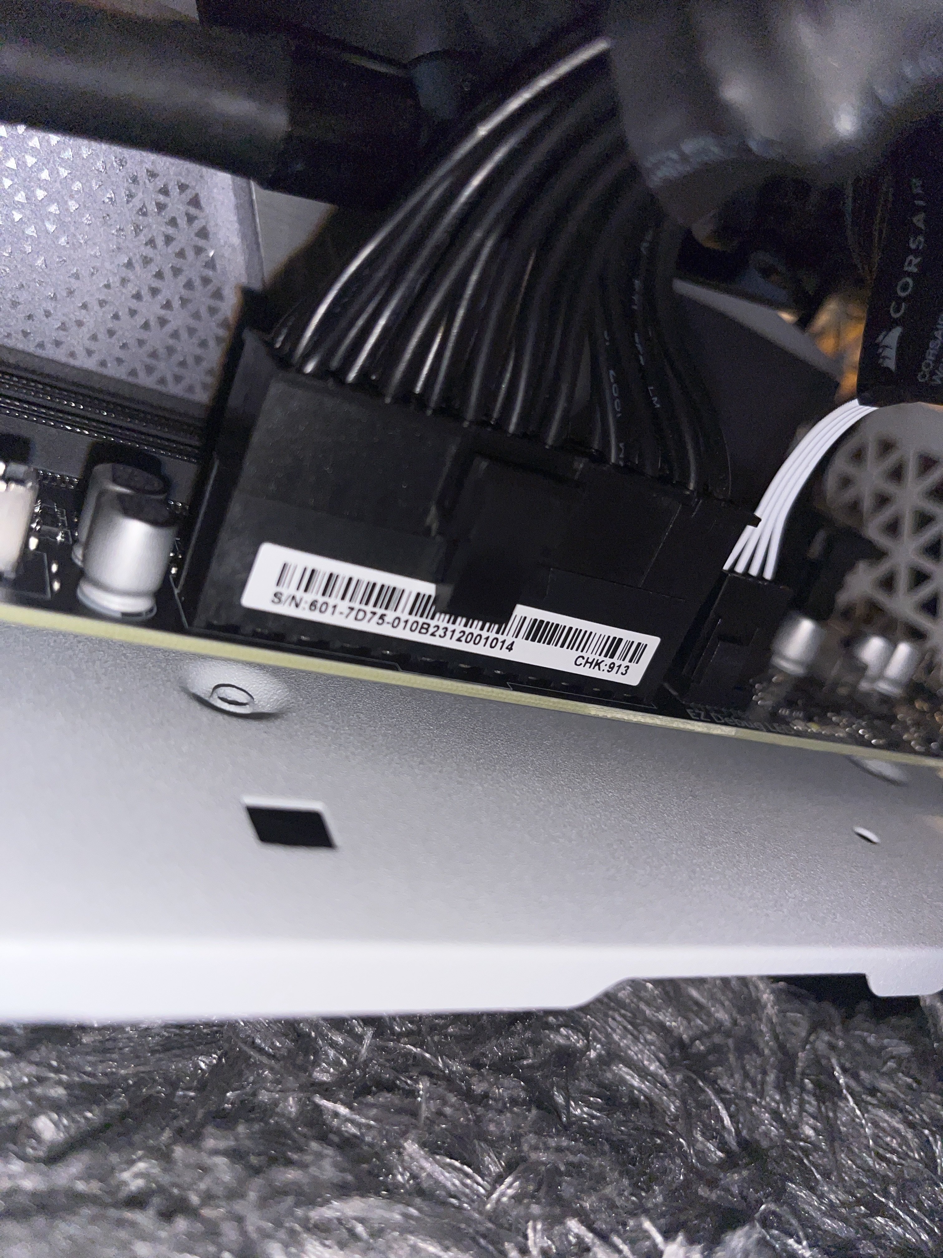

Moin, wenn ich alles am Netzteil angesteckt habe (beide 8-Pin CPU und Grafikkarten Kabel und Mainboard 24-Pin Kabel) funktioniert gar kichts außer das der Ram anfängt zu leuchten. Wenn ich jedoch alles außer das Mainboard kabel abstecke, dann drehen sich alle Lüfter und es fängt an das Gelbe RAM licht und das Rote CPU licht zu leuchten. (Habe in beiden fällen kein Bild)
Kann es sein das ich ein Bios Update brauche??

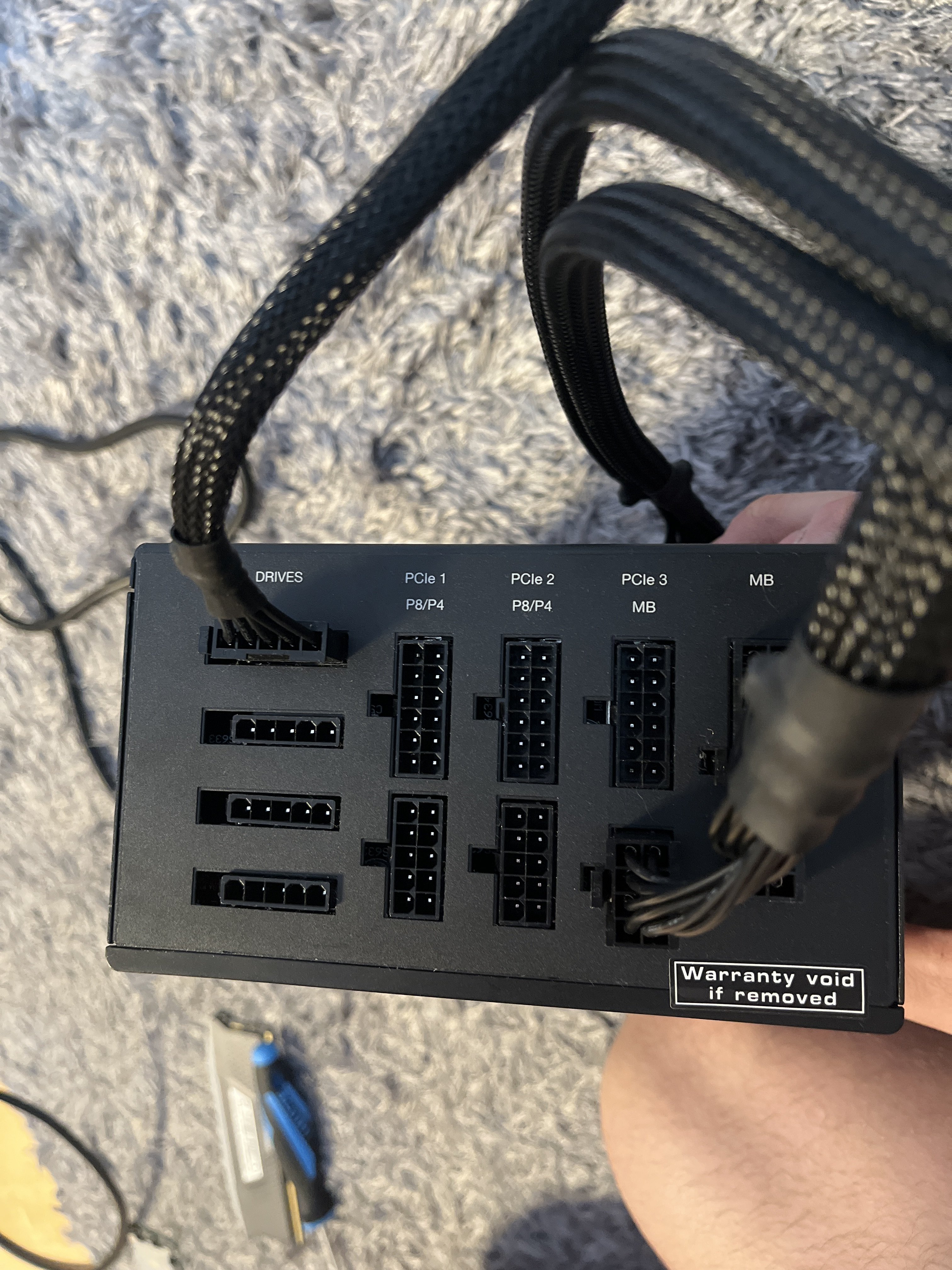

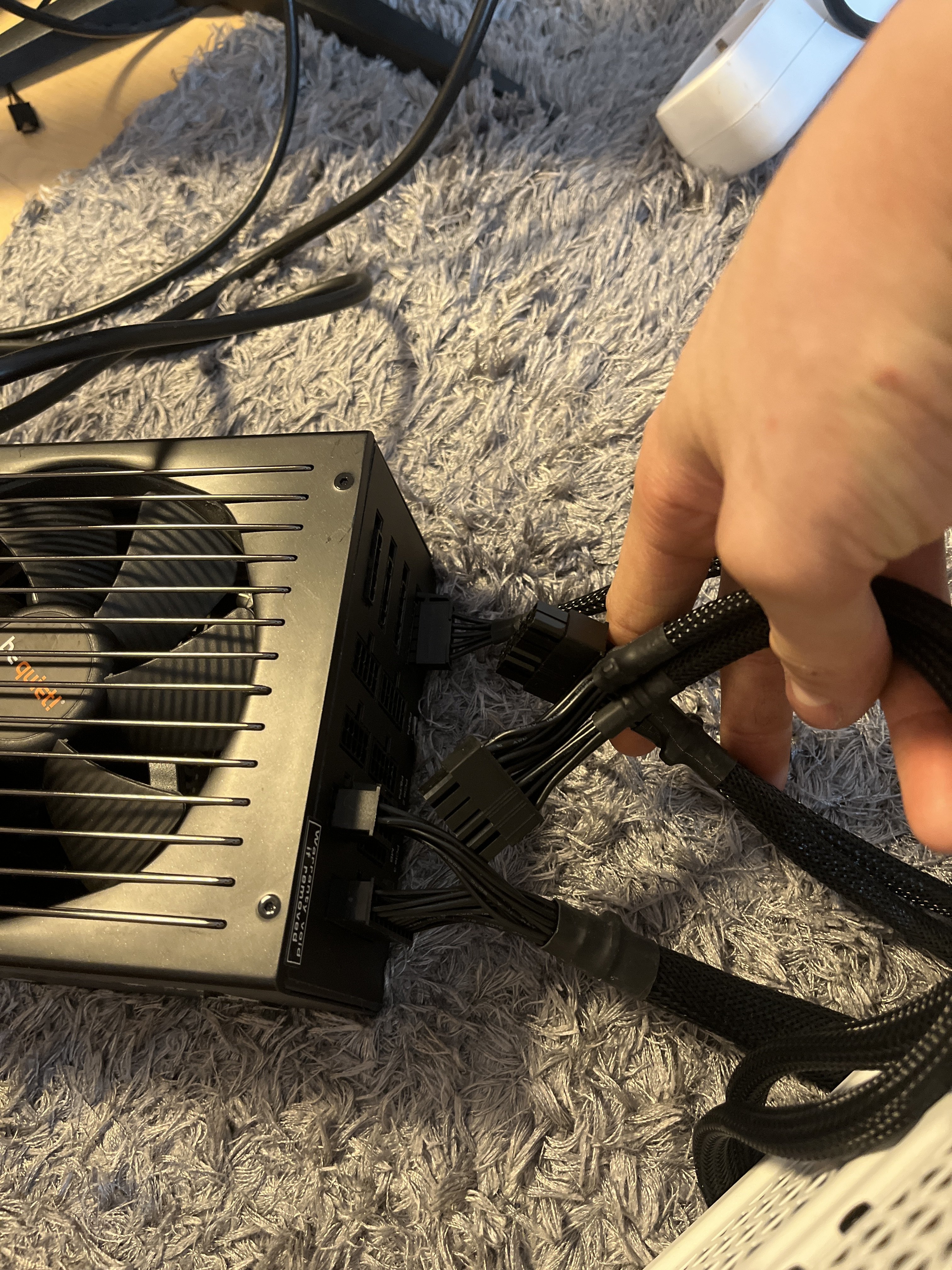

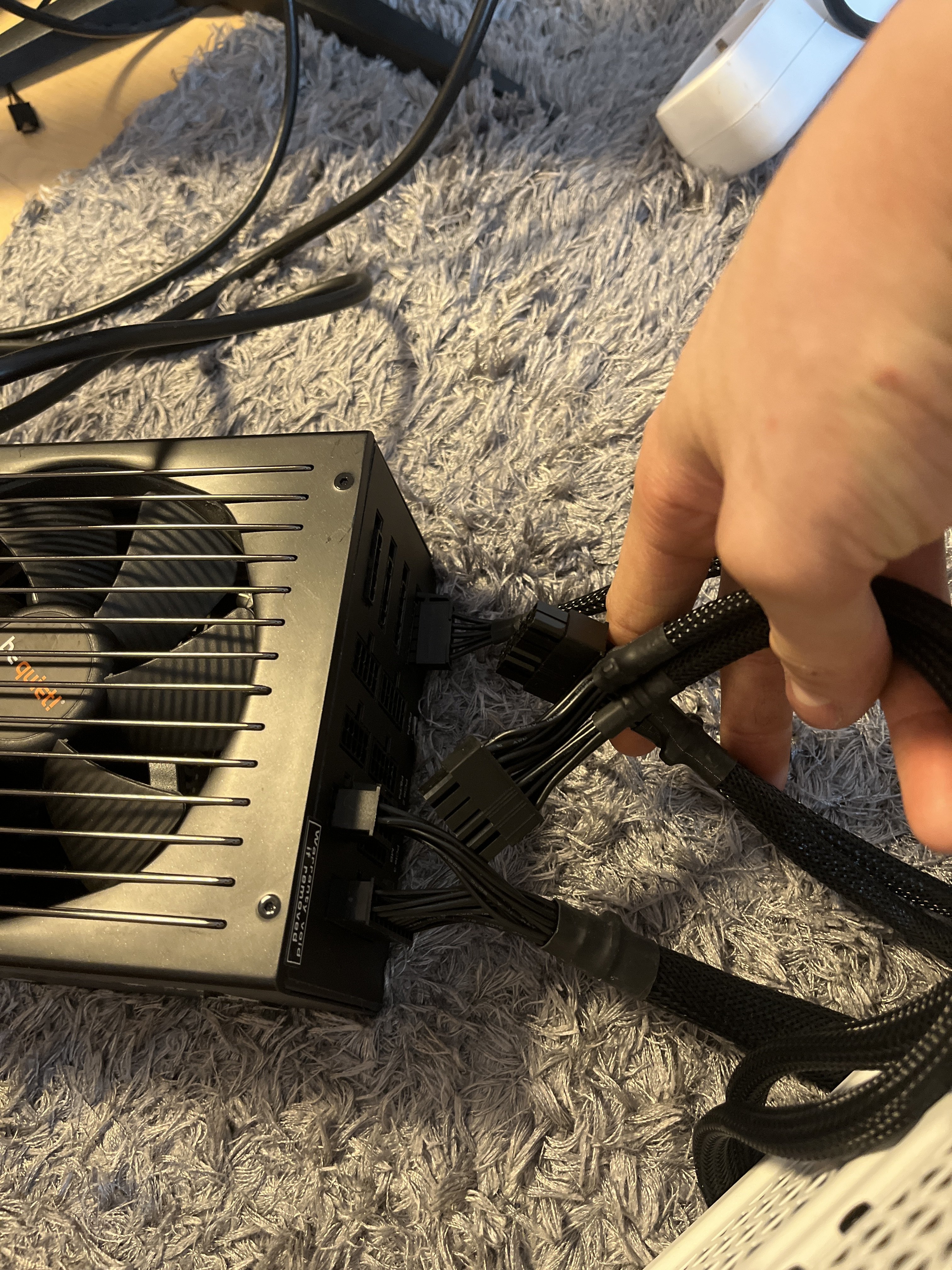

Welche Kabel benötigst du denn? Habe extra aus meinem (haupt-Pc) das Netzteil ausgebaut das ich mehr platz habe
wenn ich die beiden kabel dazustecke (CPU und Grafikkarte) schält er sich sofort ab.

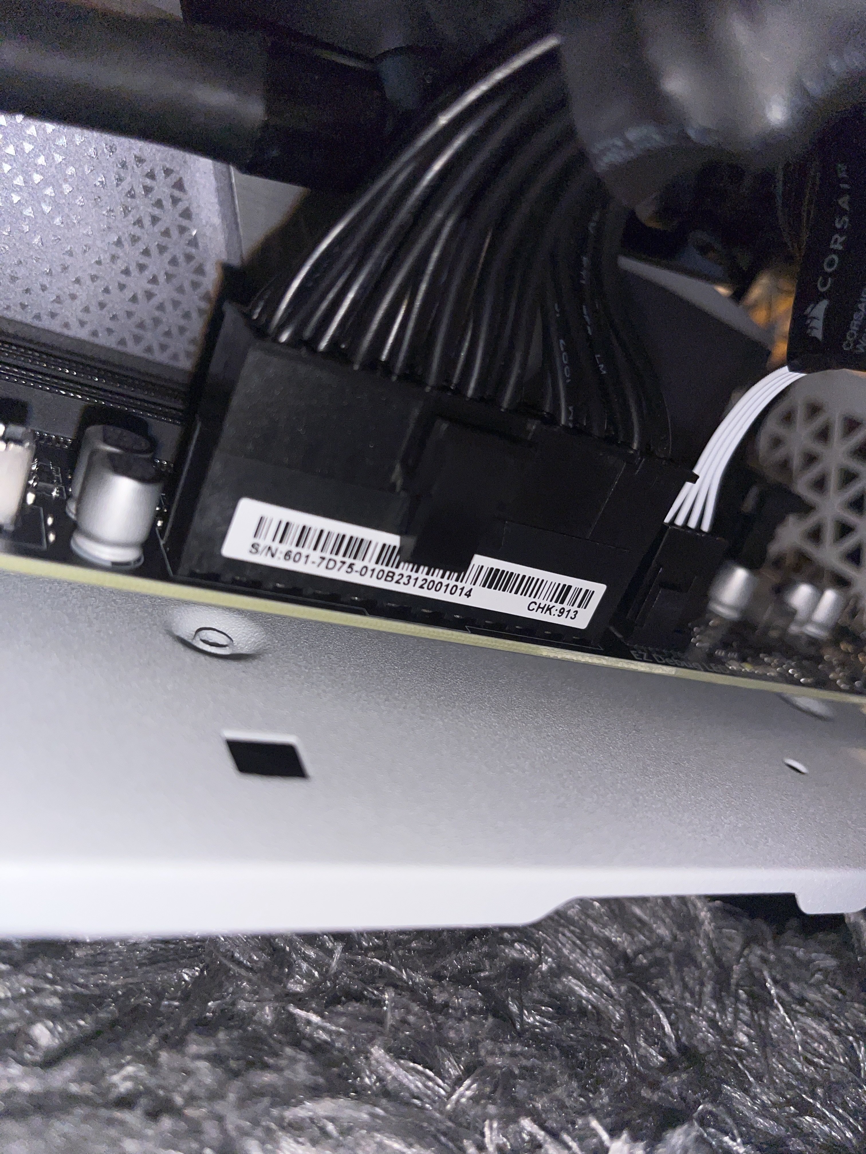

FALSCH VERKABELT !!!!
WICHTIG !! Du verwendest die falschen Kabel. Du hast ein 8-PIN Stromkabel der Graka im Mainboard!!! Wie schafft man das? Da steht doch sogar drauf, dass es für die Grafikkarte ist! Wenn du Pech hast ist das Mainboard hinüber.
Und eine CPU OHNE Kühler in Betrieb nehmen ist auch eine ganz ganz doofe Idee. Nicht böse gemeint, hast du jemals einen Rechner zusammengebaut?
1000 Watt NT? Viel zu viel und dazu noch ein "altes" Modell mit ATX 2.4 Spezifikation. Ein 12er mit 750 Watt hätte gereicht.

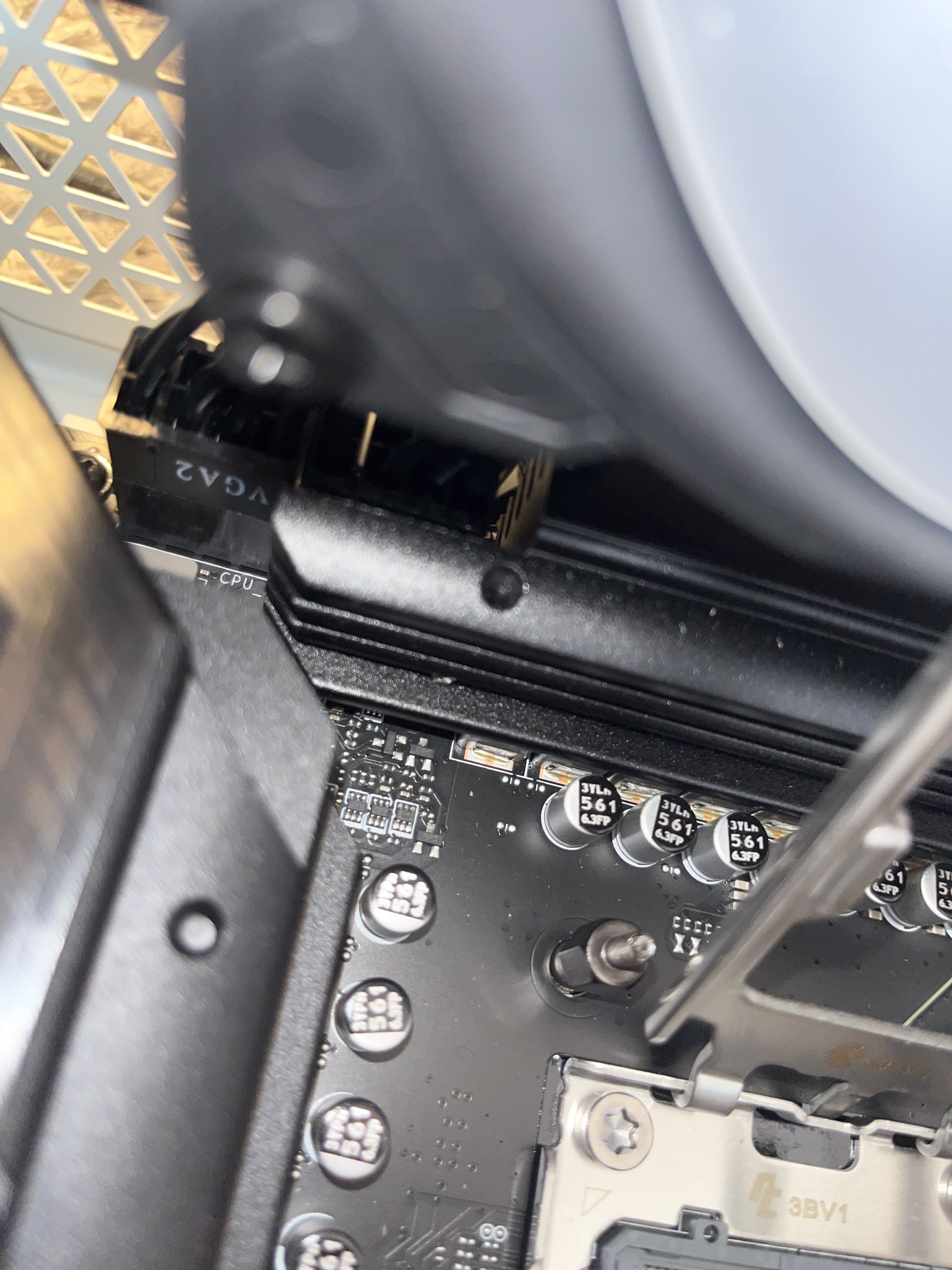

Ich sehe da PCIe-Stromstecker am CPU-Anschluß. Seih froh wenn das Board nicht gebraten wurde
EDIT: Ich würde die Komponenten auch nicht unbedingt auf einen Kunstfaserteppich stellen wegen statischer Aufladung

Ähm, das heist was? Welche kabel brauch ich jetzt? Und wo muss ich die anstecken?
Ich dachte kabel ist kabel🥲

So wie es im Handbuch steht. Die Kabel sind doch sogar beschrieben. P8 in den P8 Platz und die VGA in die Graka. Kannst nur hoffen, dass nix kaputt gegangen ist.
Maja, wenn es mal ne GEFORCe wird, kannst du das mit dem NT eventuell knicken, bzw. musst ein Adapterkabel kaufen.
Ich würde es zurückschicken und mir an deiner Stelle ein Straight-Power 12 mit 750 Watt oder 850 Watt kaufen. 1000 braucht man nicht.

Nicht dein ernst......! Und dann wunderst du dich das der Rechner nicht läuft?
Und wenn man erkennen könnte, wie die Kabel gesteckt sind, könnte man sogar helfen.

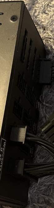

VGA 1/2 ist für die Grafikkarte oder? Aber wo muss ich des dann auf dem Netzteil anschließen?

Den Anschlüssen nach ist das ein Straight Power 11, kein Pure Power.
Bei der Grafikkarte geht auch ein Y-Kabel wenn es auf PCIe2 steckt, sonst Einzelkabel an PCIE1+3
