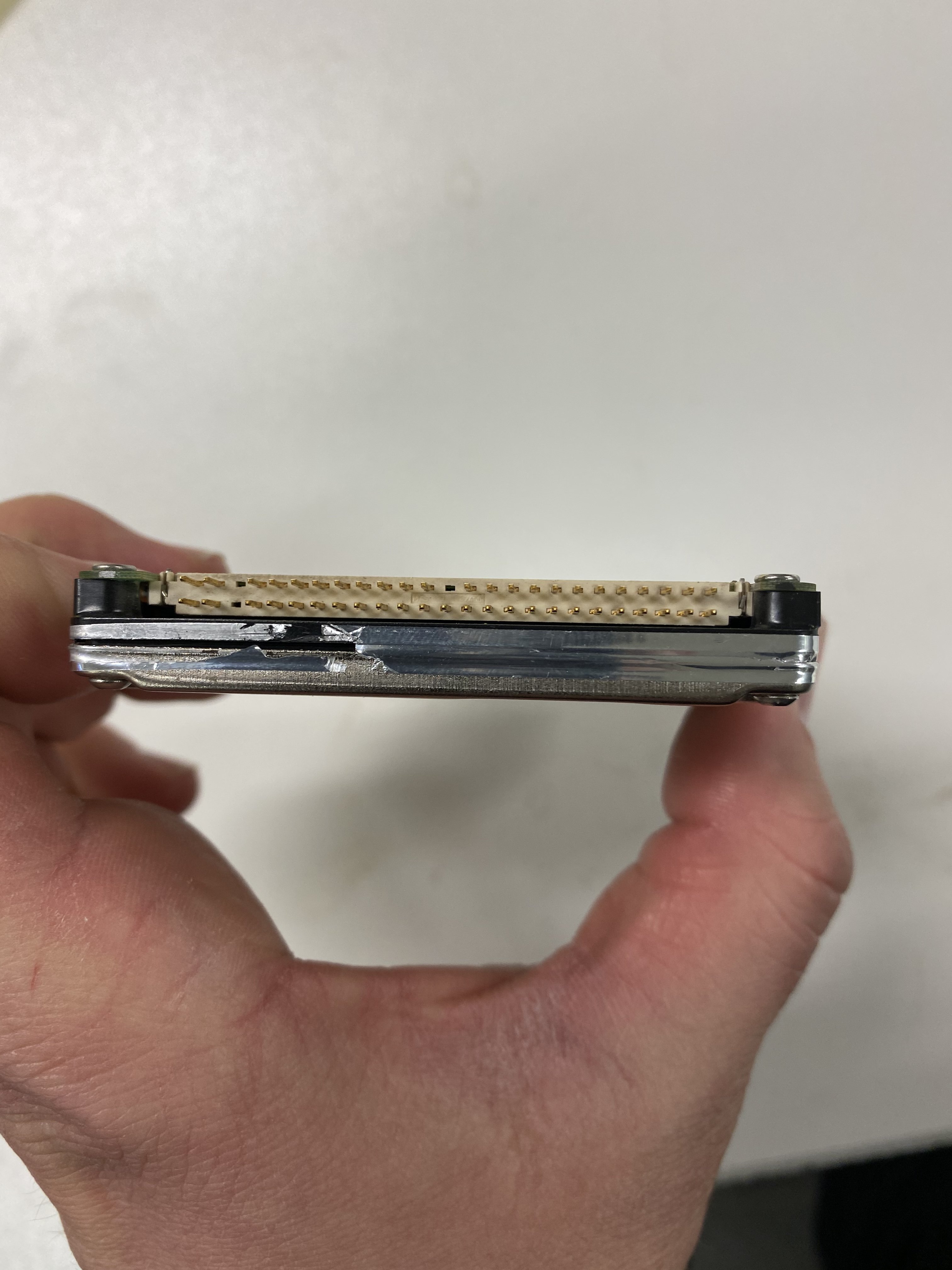

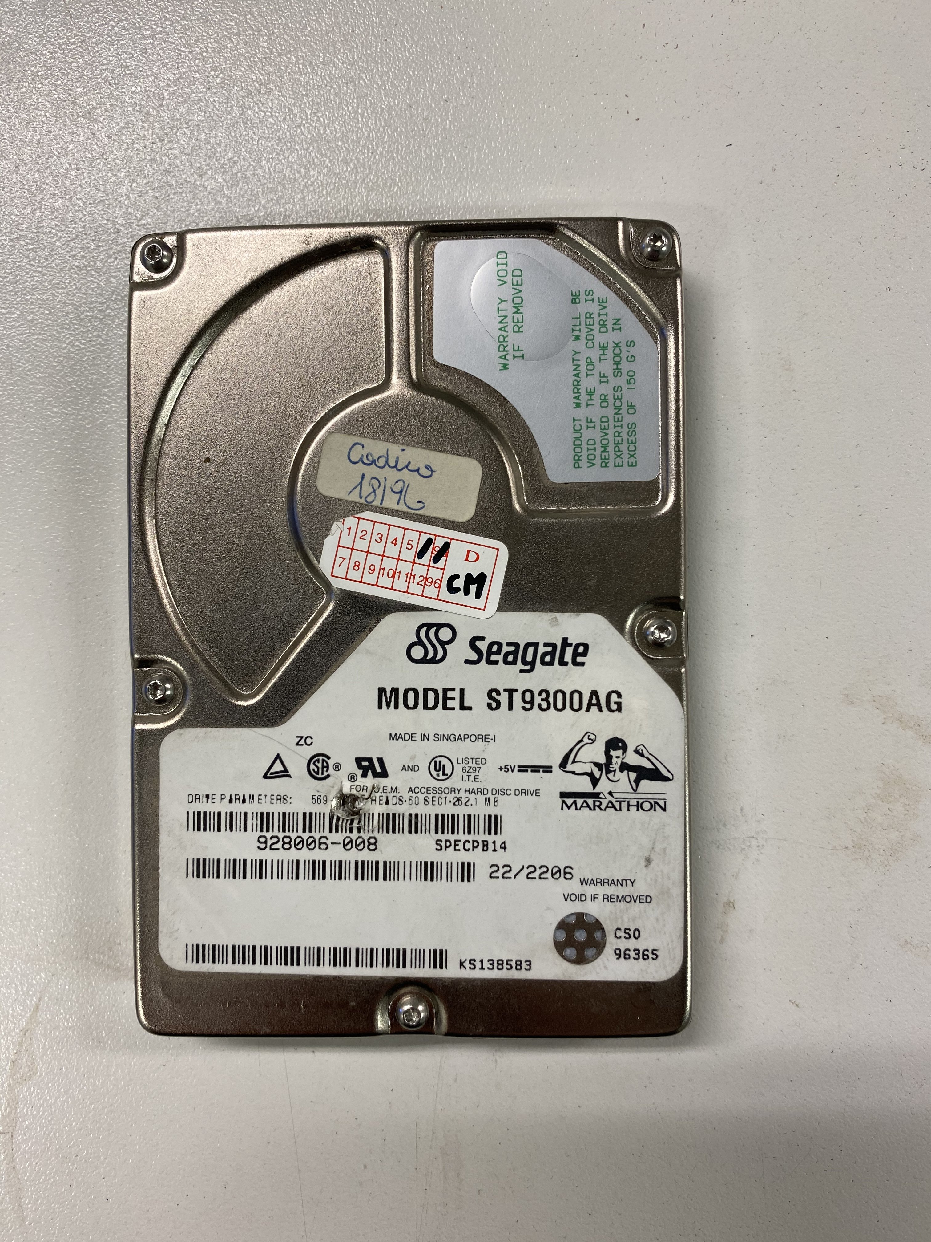

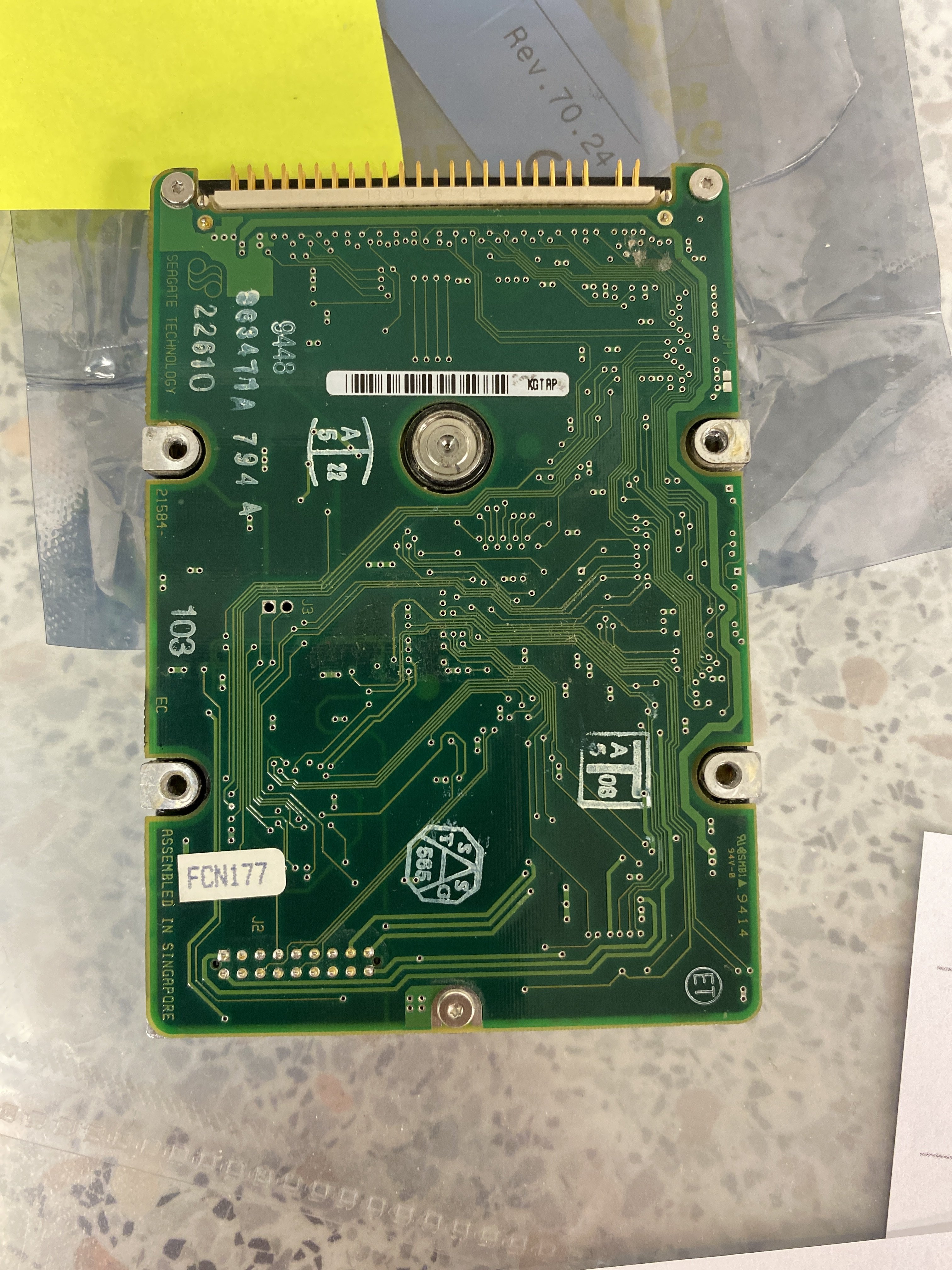

Moin,
An unserer Maschine ist die Festplatte flöten gegangen, die Daten konnten wir zum Glück retten und überbrücken zur Zeit mit einer anderen Festplatte die aber nicht verbaut werden kann. Deswegen suche ich einen Ersatz für die Festplatte auf den Fotos die von der Verschraubung und Größe her passt, falls es da noch was gibt.
Gruß Luis

Na viel Spass, das ist eine uralte 250 MEGABYTE P-ATA Platte in 2,5". Da gibt es keinen Ersatz dafür.
Du kannst bei eBay mal nachsehen. Neue IDE-Platten sind alle ab 80 GB, also ca. 320x größer. :D

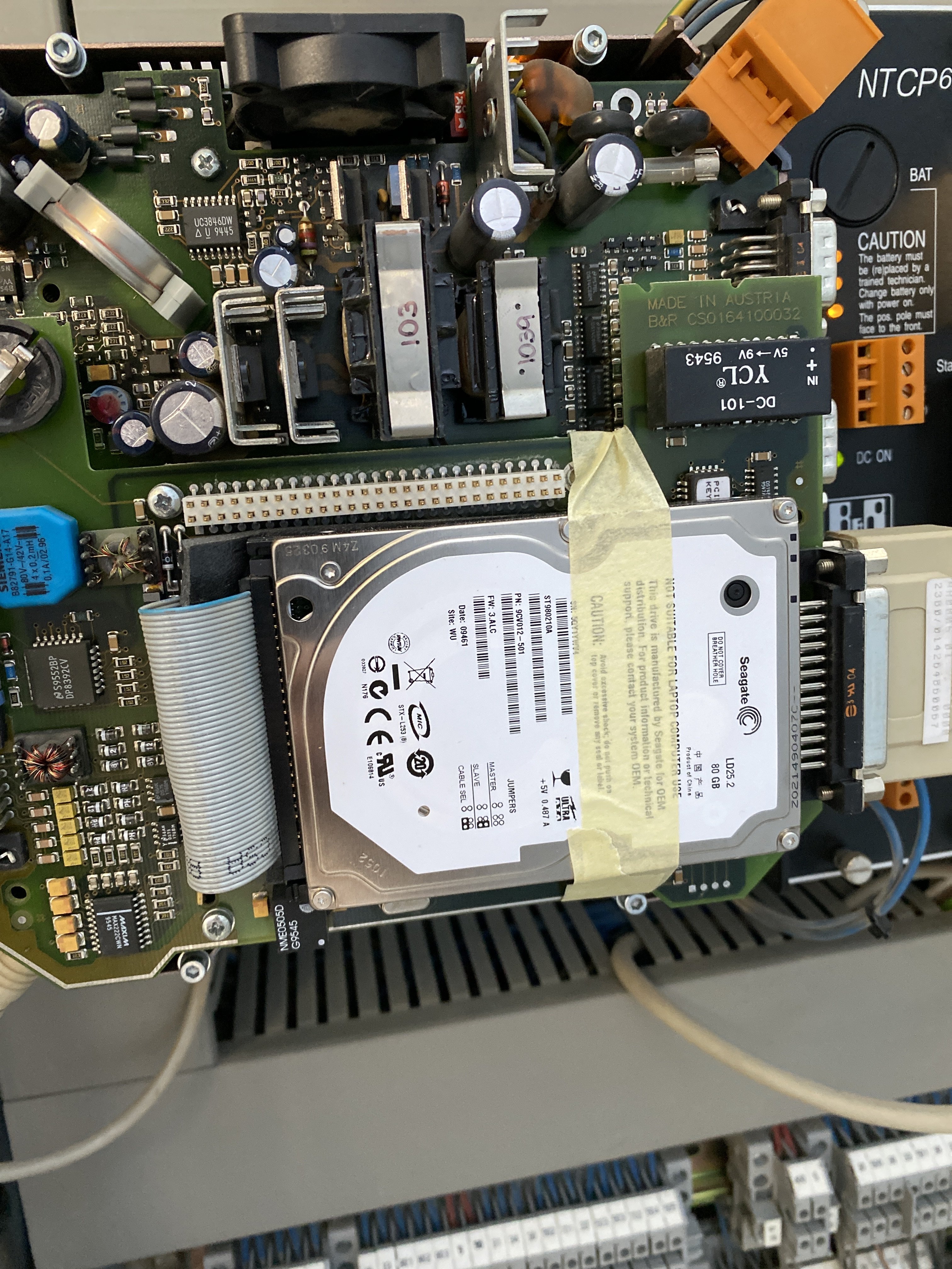

Für diesen Fall empfehle ich einen IDE auf Compact-Flash Adapter.
CF-Karten für den industriellen Einsatz sind nach wie vor auch mit 512 MB Größe zu bekommen.
Etwa die Transcend 512 MB industrial (TS512MCF220I)

Laut geizhals sind die 80GB IDE halb so teuer wie die 40 und 60GB IDE HDDs. Die allererste HDD in der Suche (Link hat ja Atari2k gepostet) hat mit 4200 RPM fast so viel wie deine ST9300AG (3980 RPM).
Bei SSDs im 2.5" Format gibt es auch kaum Auswahl und die fangen bei 32GB an. Wenn der Formfaktor egal wäre, gäbe es noch "Disk on Module"-SSDs. Da gibt es auch kleine Größen wie 256MB. Wichtig ist, dass du ein 44-Pin Modell auswählst (deine ST9300AG hat auch 44 IDE Pins laut deren Anleitung).

Mit Größe der Festplatte waren die abmaße gemeint nicht die Speichergröße, sorry.
Da in dem Rechner alles sehr eng verbaut ist.
zur Zeit ist auch eine 80gb Festplatte angeklemmt die lässt sich aber nicht befestigen, die Festplatte vorher war verschraubt.
Maschine ist eine Holzma plattensäge hpp11 von 1996.
Bohrungsabstand ist zur Seite 62mm nach unten 38mm
