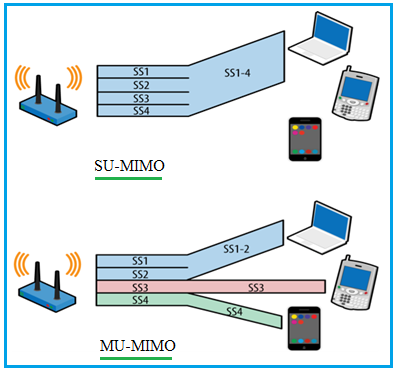

Doch deswegen weiß ich ja dass Budget router mit 2 Spital streams relativ sinnlos sind was das betrifft.
Vielleicht ist diese Grafik ja verständlich genug für dich gemacht? 😅
https://ytd2525.wordpress.com/2020/06/13/su-mimo-vs-mu-mimo-difference-between-su-mimo-and-mu-mimo/
