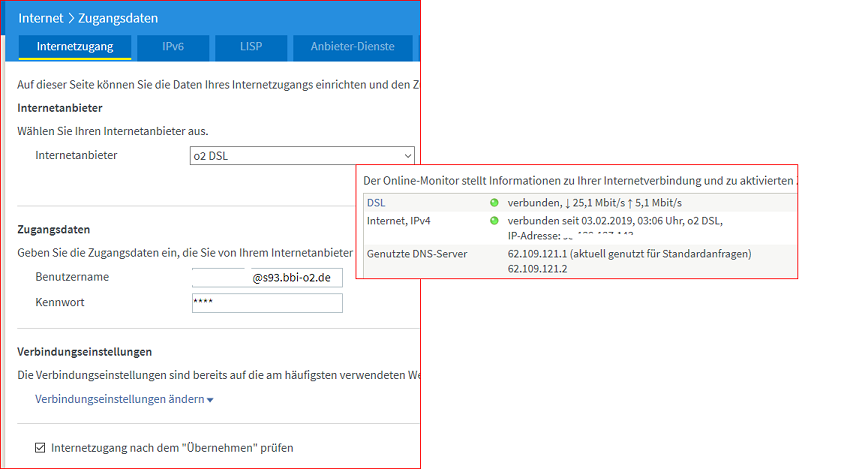

Da es ja eh nicht klappt, teste mal "@s93.bbi-o2.de" wenn es klappt ist es ja ok?Istvan schrieb:Internet Benutzername: 030XXXXXXXXX@s92.bbi-o2.de -----> Internet funktioniert!!!
Manuell evtl mal die genutzten DNS-Server eingeben für den O2-DSL Zugang:
62.109.121.1 (aktuell genutzt für Standardanfragen)
62.109.121.2

Den pdf-Anhang habe ich auch erhalten, die Internet Zugangsdaten sind aufgeführt und funktionieren, bei den SIP Zugangsdaten steht nur "null". In "Mein O2" finde ich die Zugangsdaten ebenfalls nicht.
