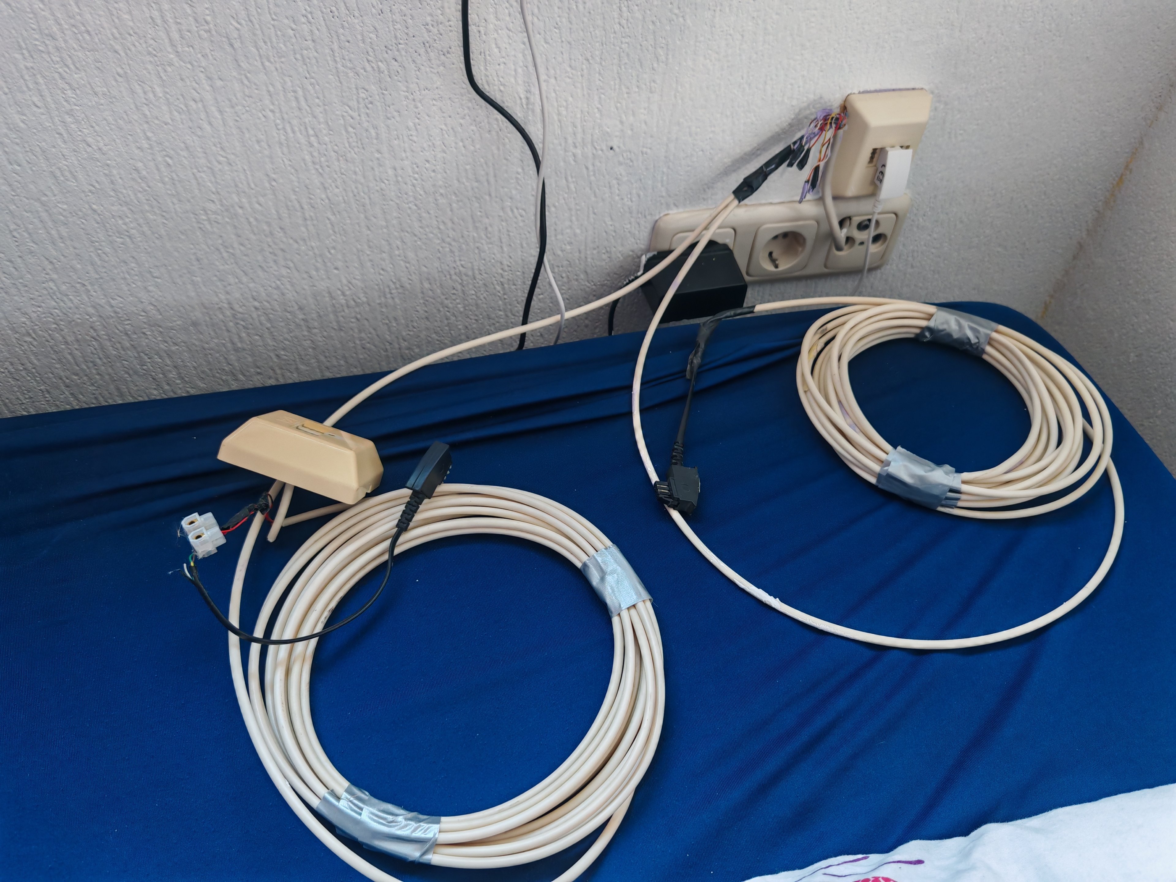

@VDC Ich fürchte, dass das eigentlich Problem ganz woanders liegt. Ich weiß nicht, wer, wann die Verkabelung verlegt hat. Aber Hübsch ist anders. Ich weiß aber, dass von dort eine Telefonleitung ins Dachgeschoss abgeht.
Ich habe nur den Anschluss im ersten OG. Hätte ihn aber lieber im EG, wobei dann das Dachgeschoss vermutlich ganz ohne WLAN auskommen müsste. Die Möglichkeit ein Kabel vom Keller aus ins EG zu verlegen gibt es, dass könnte ich auch selbst machen. Nur anschließen traue ich mir nicht zu. Besteht da die Möglichkeit, dass mir Vodafone einen Techniker vorbei schickt der das "mal eben" verkabelt?
@Der Lord Ja ich gehe von Stahlbeton aus. Ohne Schlagschrauber bekommt man hier nichts gebohrt, nicht einmal Nägel kann man in Decke oder Wände schlagen.

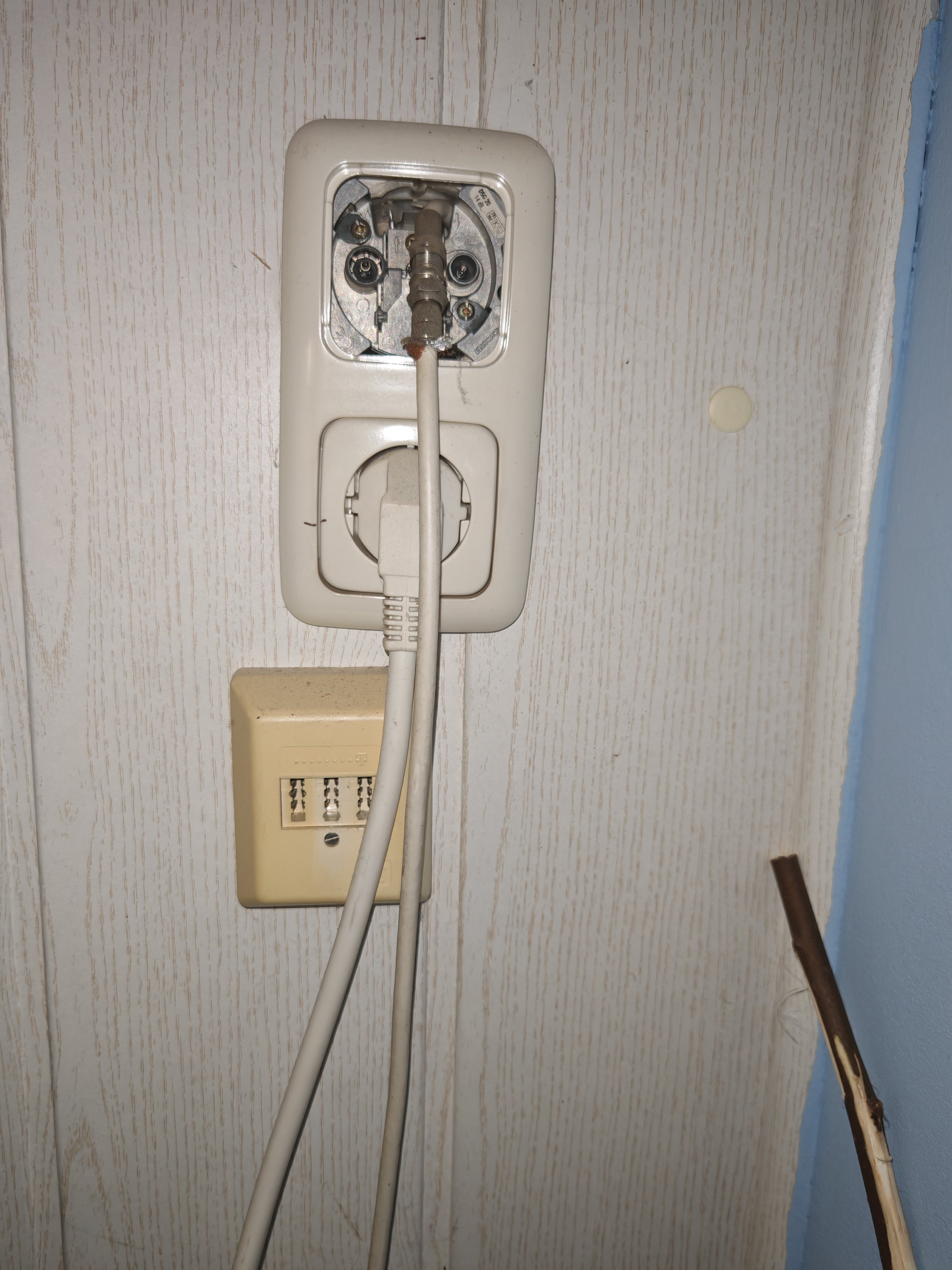

verlege die kabel soweit du es dir zutraust selber und bestelle dir ein techniker der dir das alles anklemmt... versuch erst keine Flickschusterei... einmal sauber verlegen und ruhe im karton...

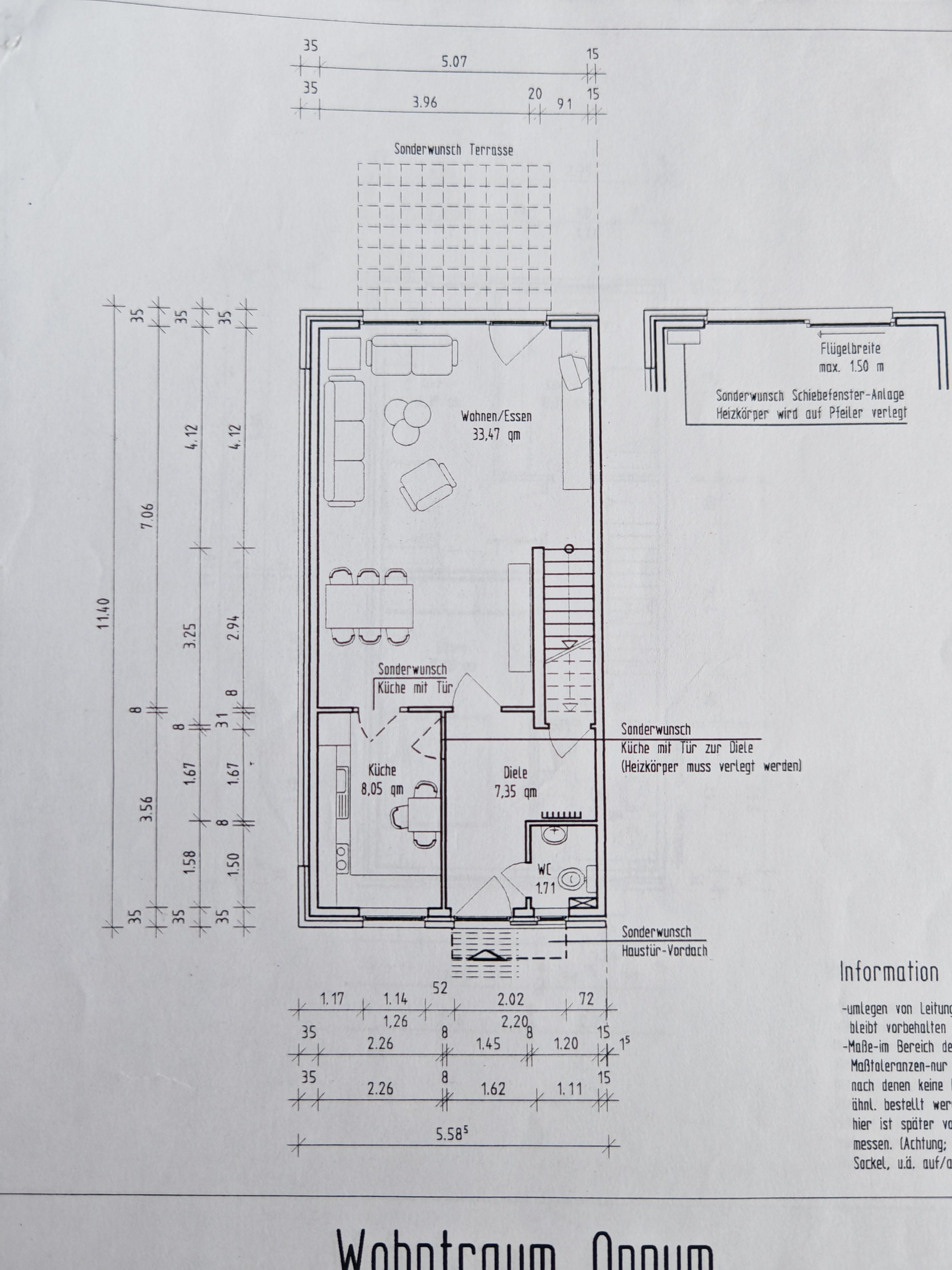

In #4 ist zu sehen, das eine 8adrige Telefonleitung ins DG geht über den Sat-Anschluss. Dort wird vermutlich ein Leerrohr liegen, in das die Telefonleitung durchgeschoben wurde.
Diese 8adrige Telefon-Leitung kann man für LAN nutzen und ins DG auch einen Access Point positionieren.
Das anderen Kabel ist vermutlich 4adriges Telefonkabel offenbar vom EG kommend.
Also neuen Router ins EG stellen. Dort wo der Telefon-Anschluss ist. Von dort LAN Kabel ins OG zur dortigen Telefondose. Dann die Telefondose durch LAN Zwillingsdose ersetzen und LAN Kabel vom EG kommend dort auflegen. Die Telefon-Leitung ins DG entweder ersetzen durch LAN Kabel wenn das geht (Leerrohr) oder als LAN nutzen auf 2. Anschluss auflegen und dann jeweils Access Points ins OG und DG.
Noch zu klären wäre, ob die Sat-Verkabellung in Leerrohren liegt und wo die ankommt. Im Keller oder auf dem Dachboden.
Die könnte man für weitere LAN Kabel verwenden um so zu den TVs zu kommen.

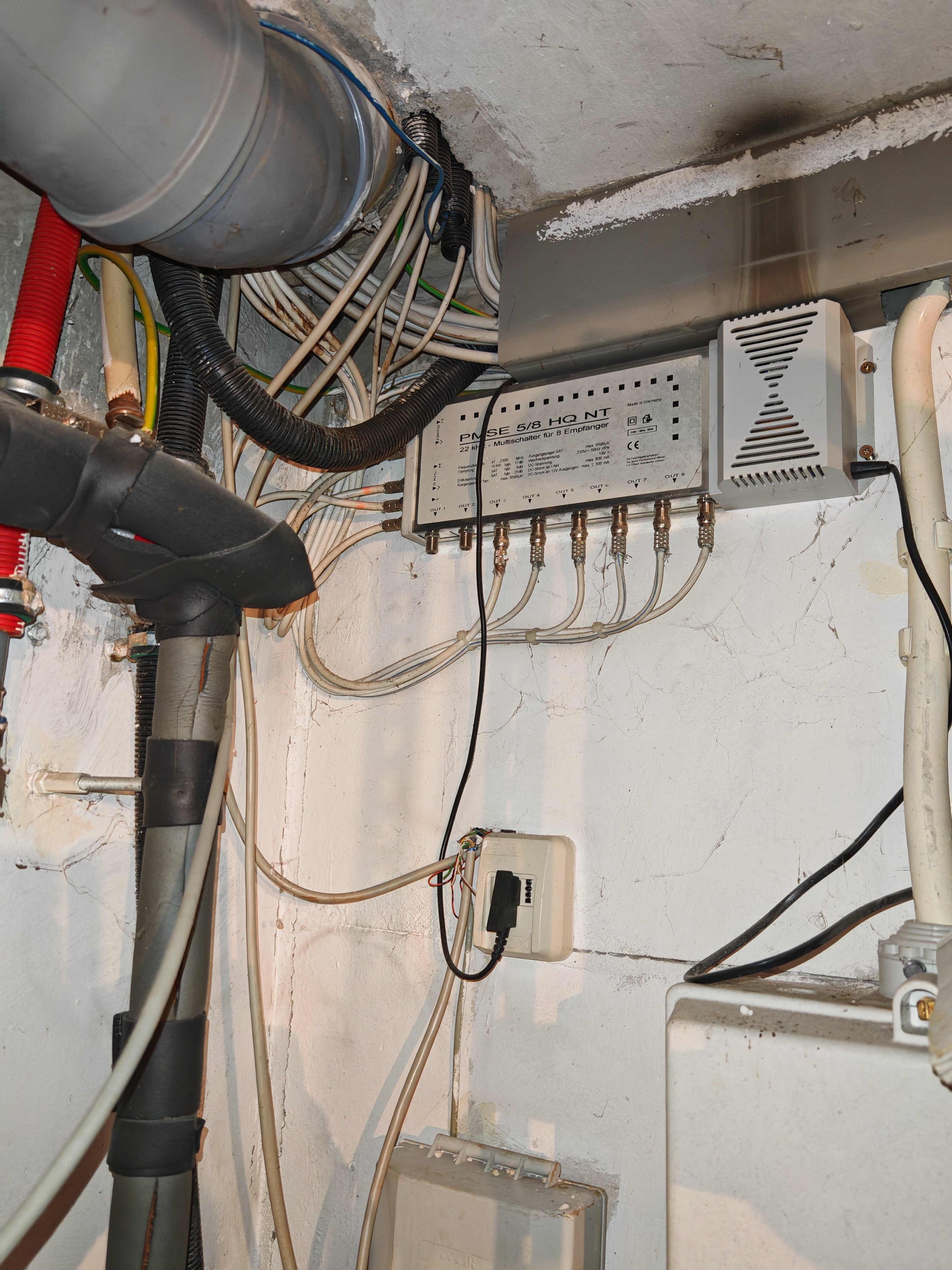

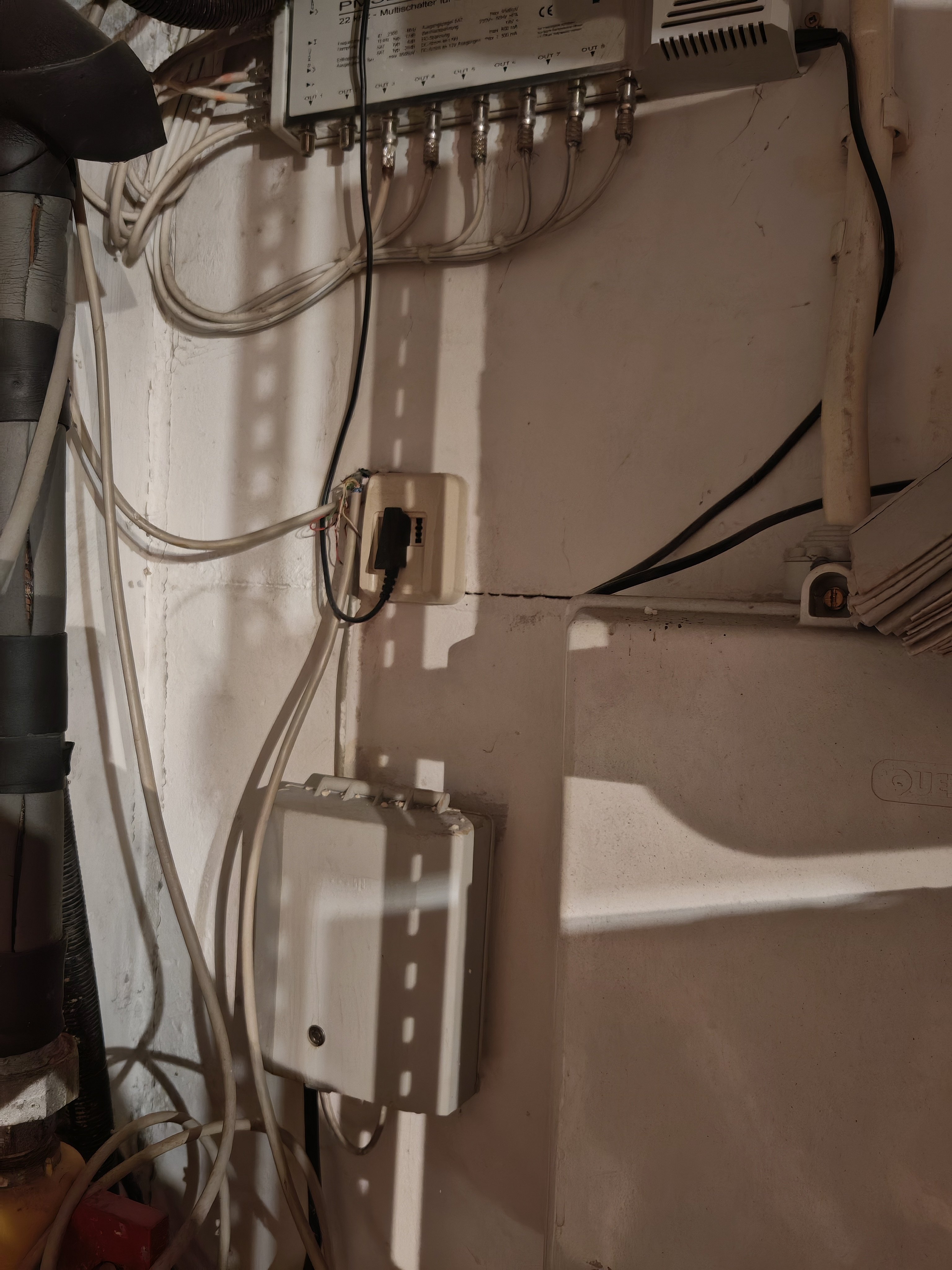

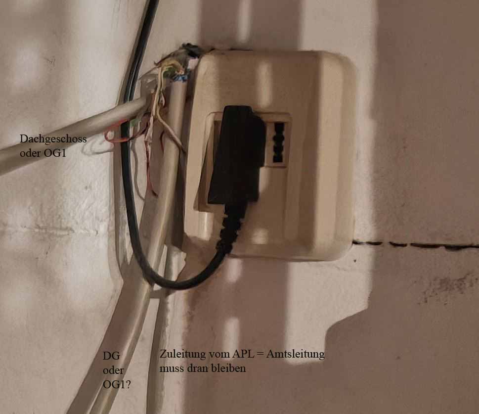

Ich vermute die Verkabelung verläuft anders. Die 8adrige Telefonleitung kommt aus dem Keller. Hinter der Telefondose ist kein Kabel verlegt. Ich mal füge mehr sagende Bilder hinzu.

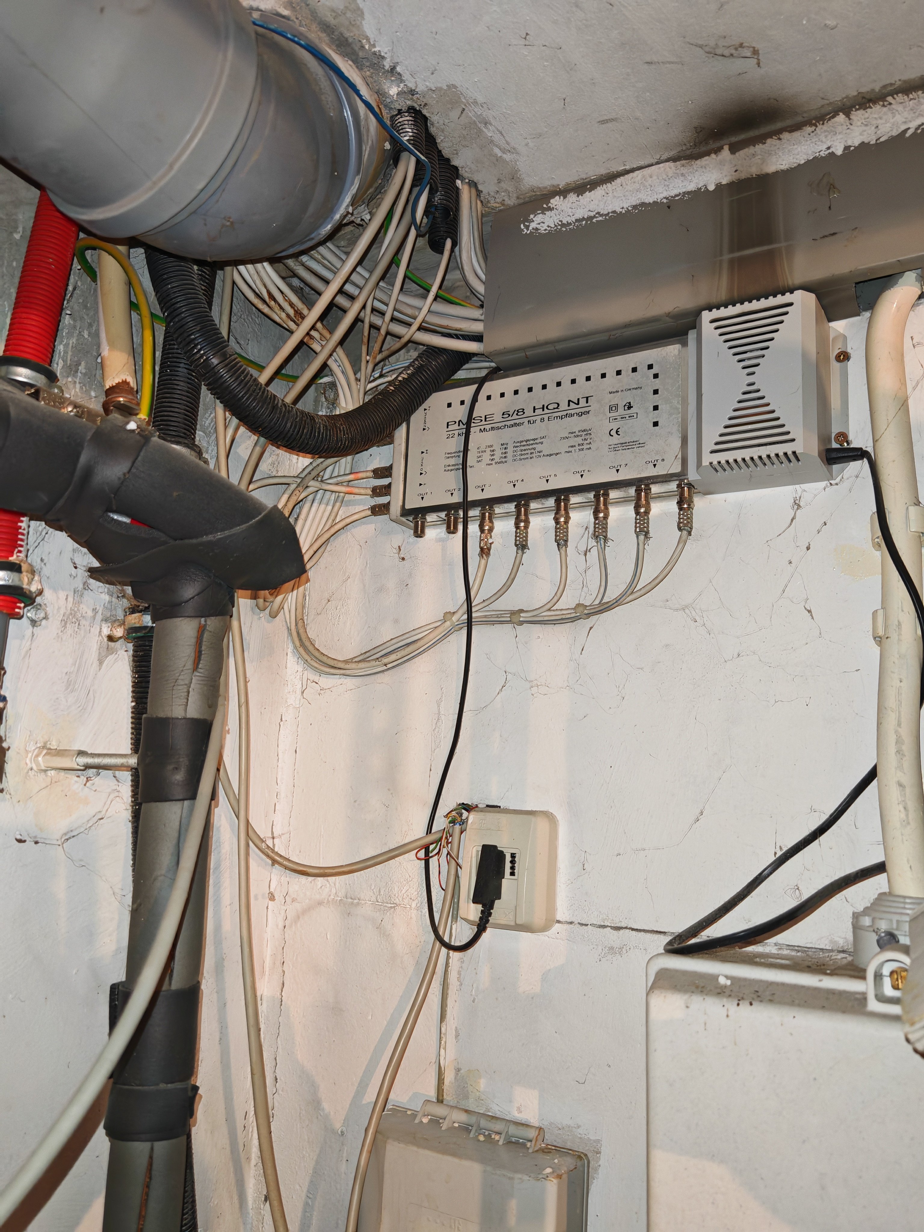

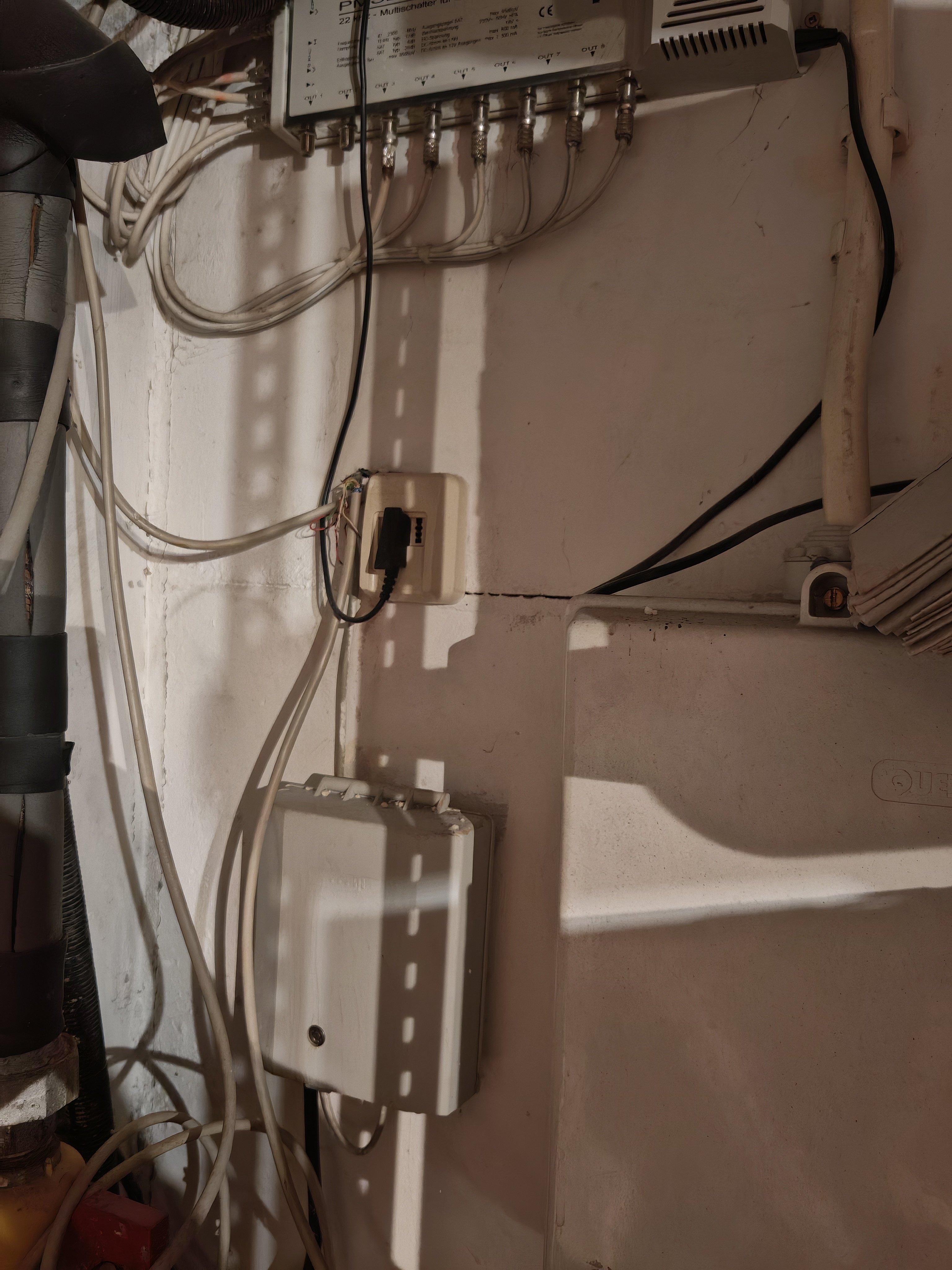

Bilder 1000080100,1000080101 So sieht die Verkabelung im Keller aus. Auch da war wohl ein echter Profi am Werk...
Das Schwarze Telefonkabel verläuft über ein Kabelkanal an der Decke und verschwindet dann durch einen Leerschacht genau an die Stelle an der ich den Router gerne hätte. Das Endet im Wohnzimmer in der Ecke an der der Computer steht, vorher war hier das Telefon angeschlossen. Wir nutzen aber kein Festnetz mehr, seit Jahren nicht.

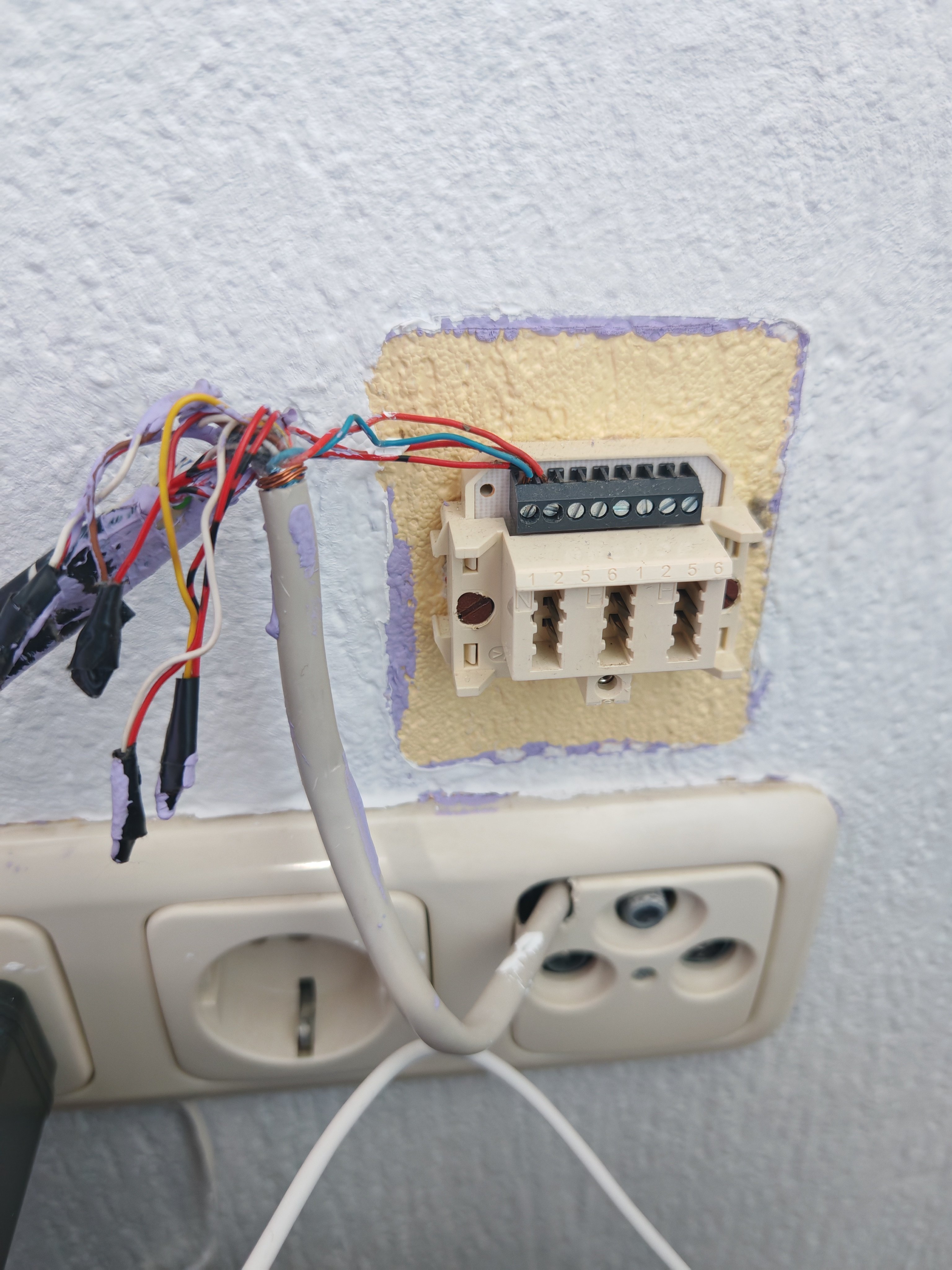

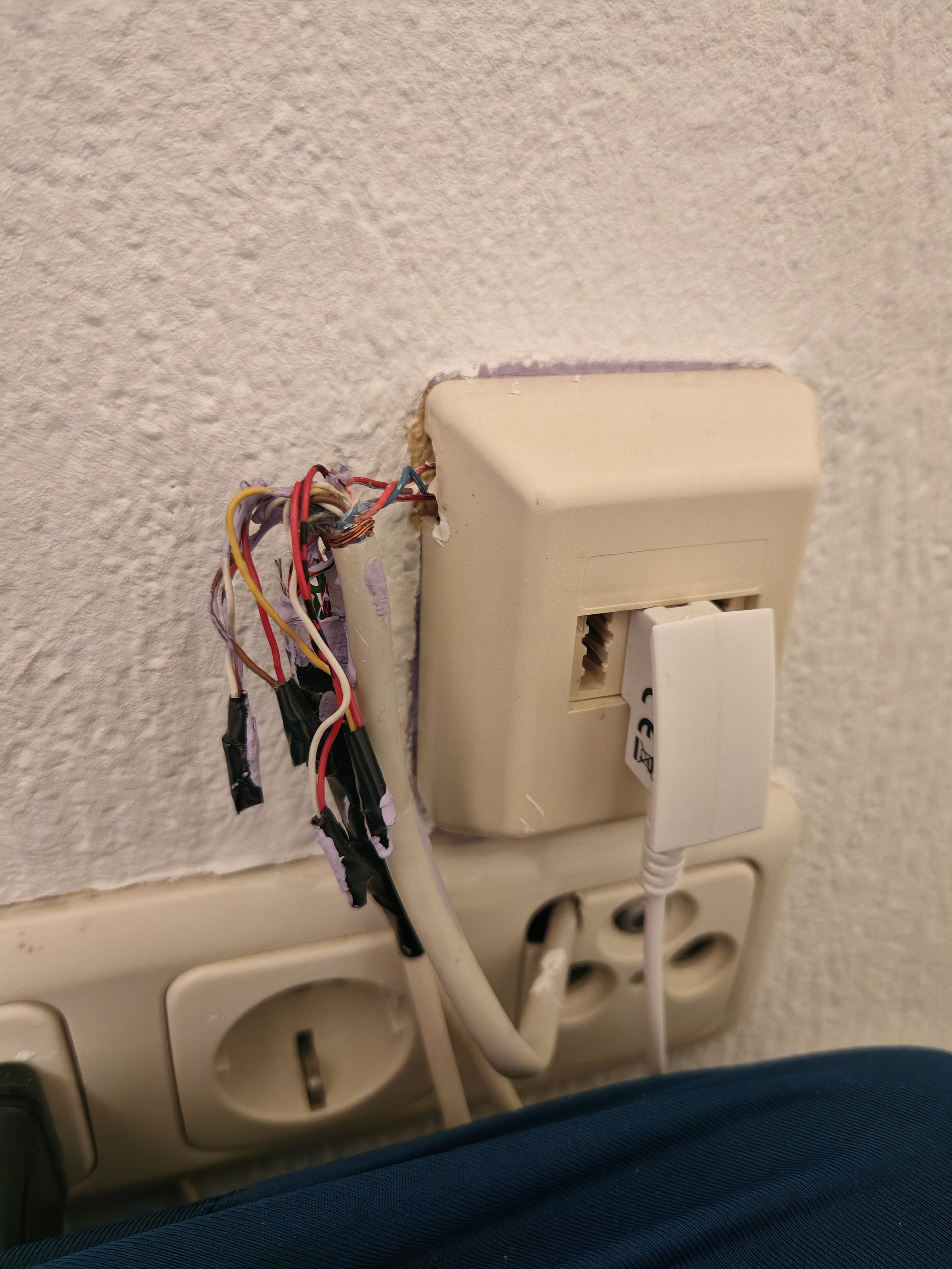

Bild 1000080095 zeigt 2 weitere Kabel die an der Dose im 1 OG mit angeschlossen sind.
Bild 1000080098 Ist die Dose im 1 OG im geöffnetem Zustand.
Die Sat-Verkabelung befindet sich im Keller.

Ja kommt denn das schwarze Kabel mit TAE aus dem Keller im WZ EG an und funktioniert auch?
Dann lass das doch so. Dort den Router hin. Von dort dann LAN Kabel in Keller und ins OG1 über die Leerrohre der Sat-Kabel durchschieben (versuchen vom Keller aus) ins OG1 und ins DG.
Dann käme im Keller ein switch, der die LAN Verteilung für OG1 und DG wird.
Dann muss nur noch ein Kabel vom WZ EG in Keller zur Verteilung zum Switch.
Für xDSL dürfen keine Kabel einfach paralell angeschaltet sein. Also so wie es jetzt ist, kostet das Geschwindigkeit. Nur ein Kabel vom Keller TAE zum WZ EG. Alles andere ab machen. Die dünne Zuleitung von unten vom APL muss dran bleiben. Das ist die mit den 4 roten Adern mit Strichen drauf.
Die beiden anderen Kabel gehen wohin? Die könnte man für LAN nutzen falls die 8 Adern haben.
Scheint so!

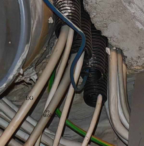

Poste mal Foto von oberhalb des Sat-Verteilers wo die Leerrohre zu sehen sind.

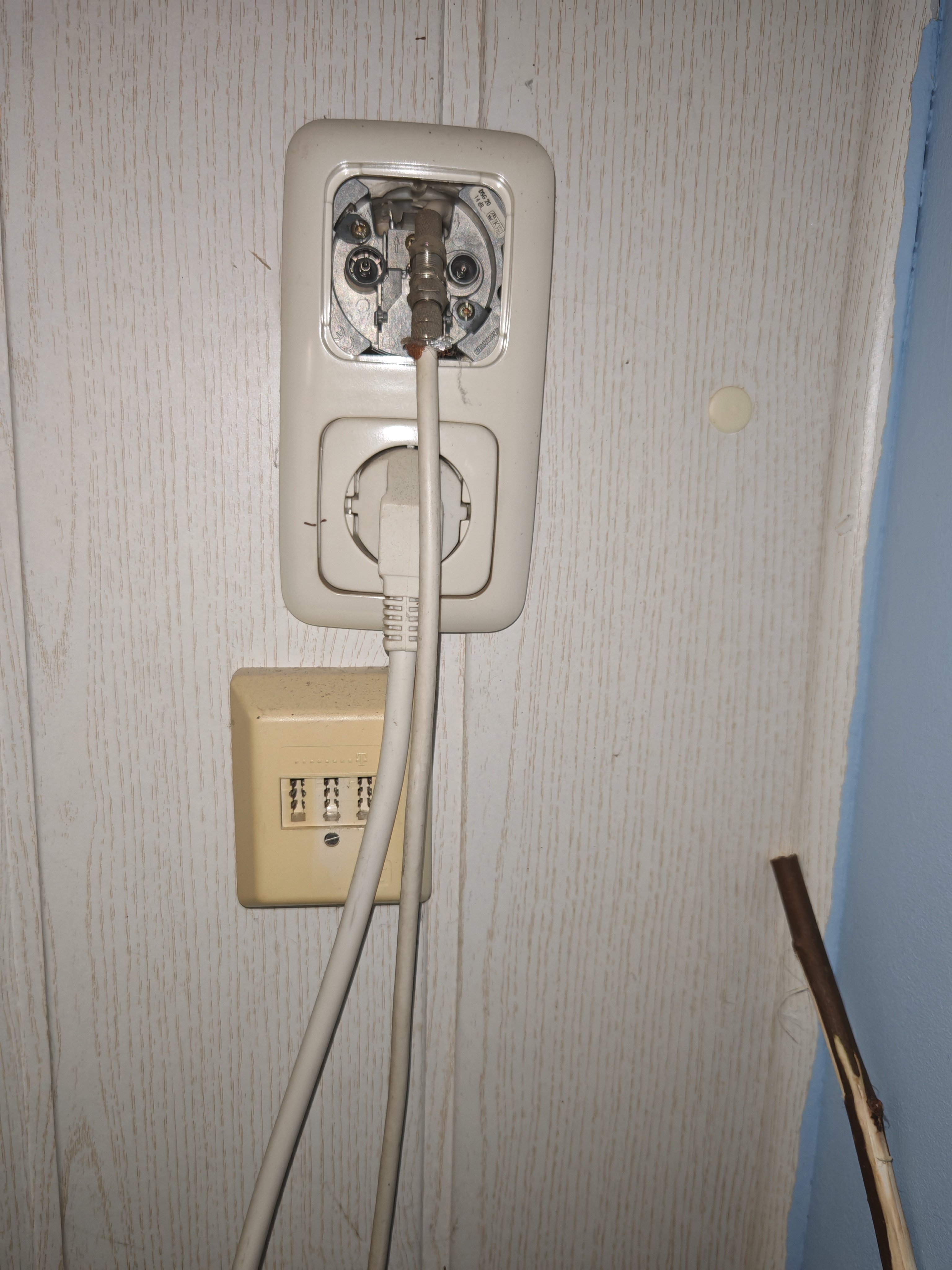

Hab mal ein Foto vom Kabelende gemacht, dass hier im Wohnzimmer ankommt. Da war eine "Buchse" dran an der das Telefon dran war. Die ist irgendwann "abgefallen"...

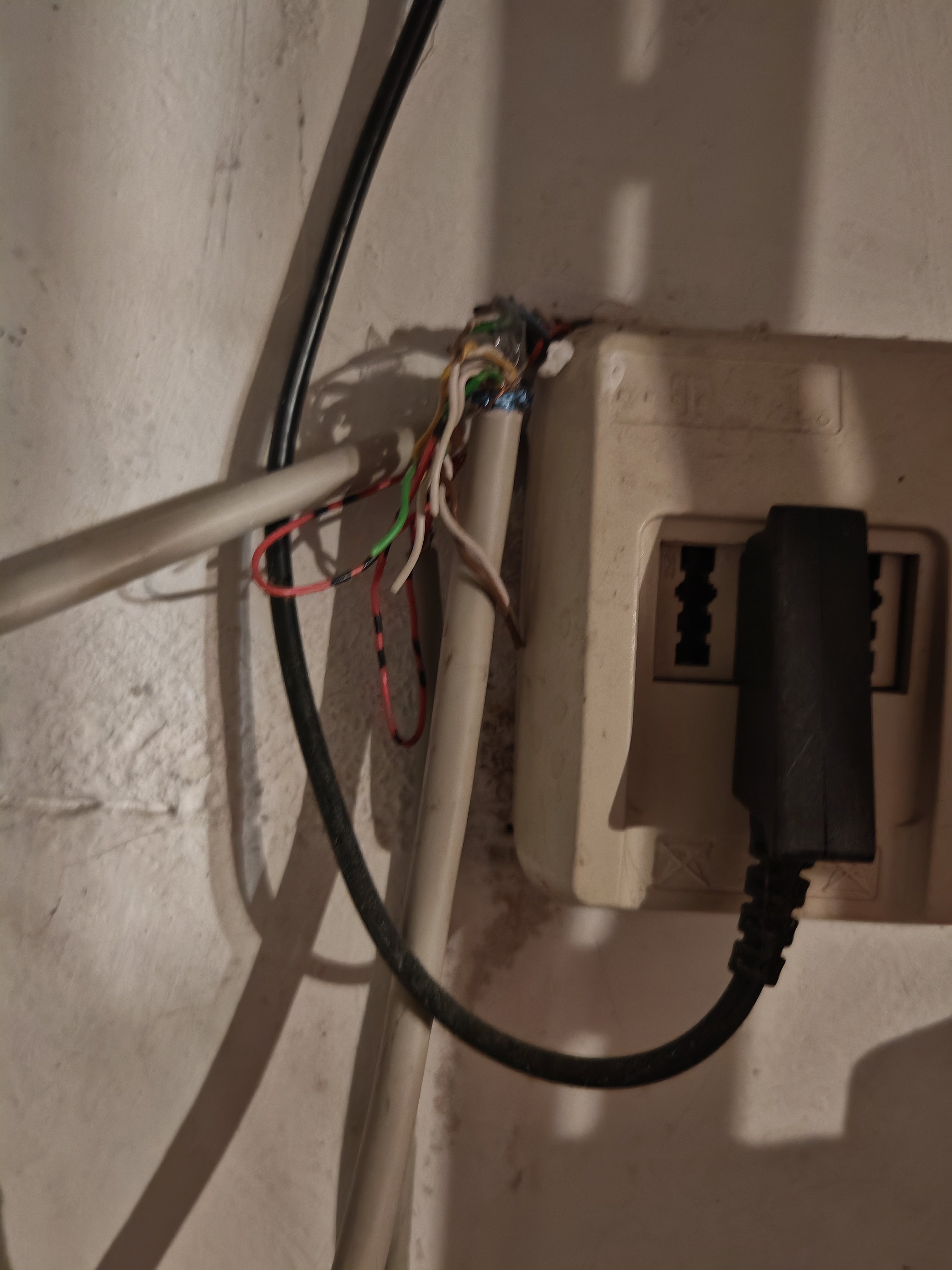

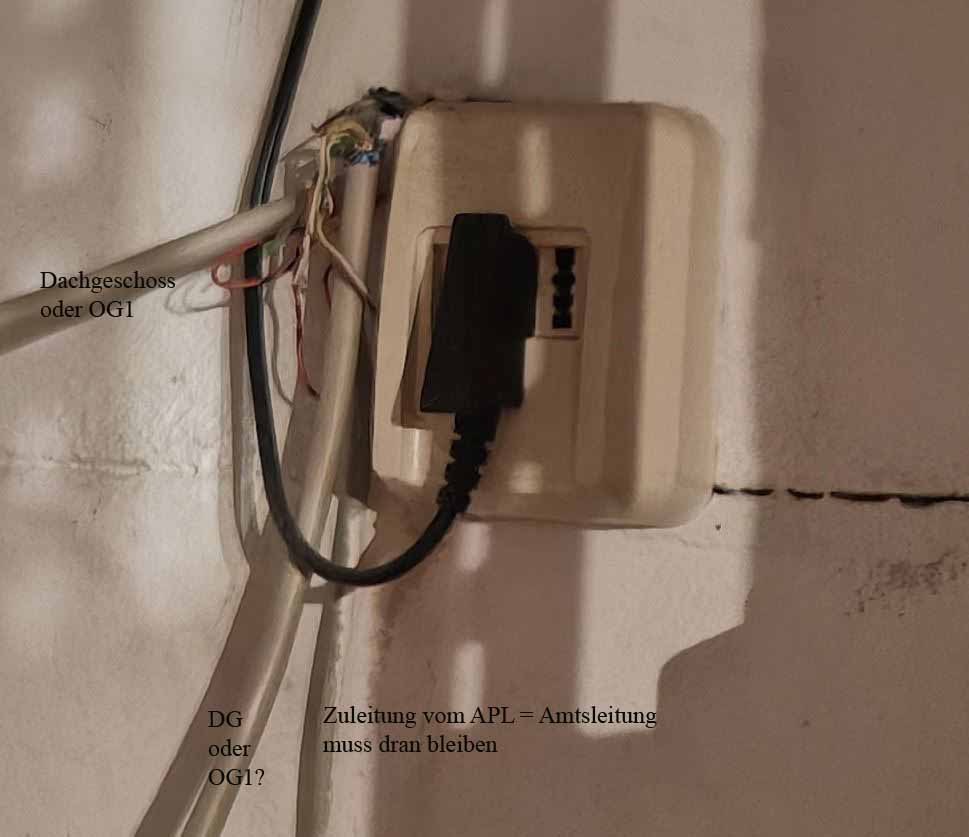

Ein Bild der "Kabelenden" im Keller hab ich hinzugefügt. es sieht so aus als könnte man da zusätzliche Kabel "einfach" mit durchschieben.
Scheint so!
Von der Dose im Keller wird eins ja an der TAE Dose im ersten OG ankommen. Bei dem anderem weiß ich leider nicht wo das hingeht.

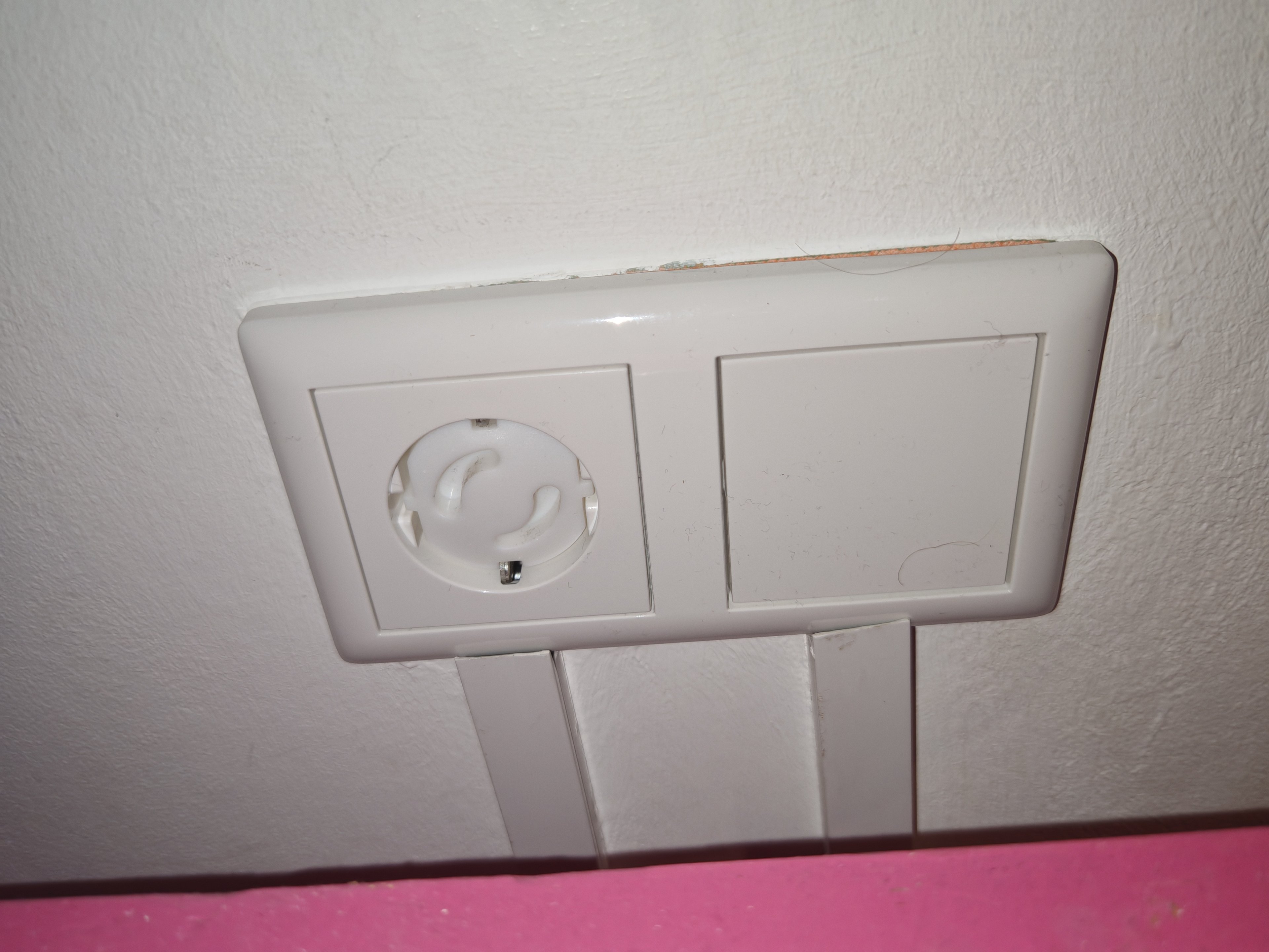

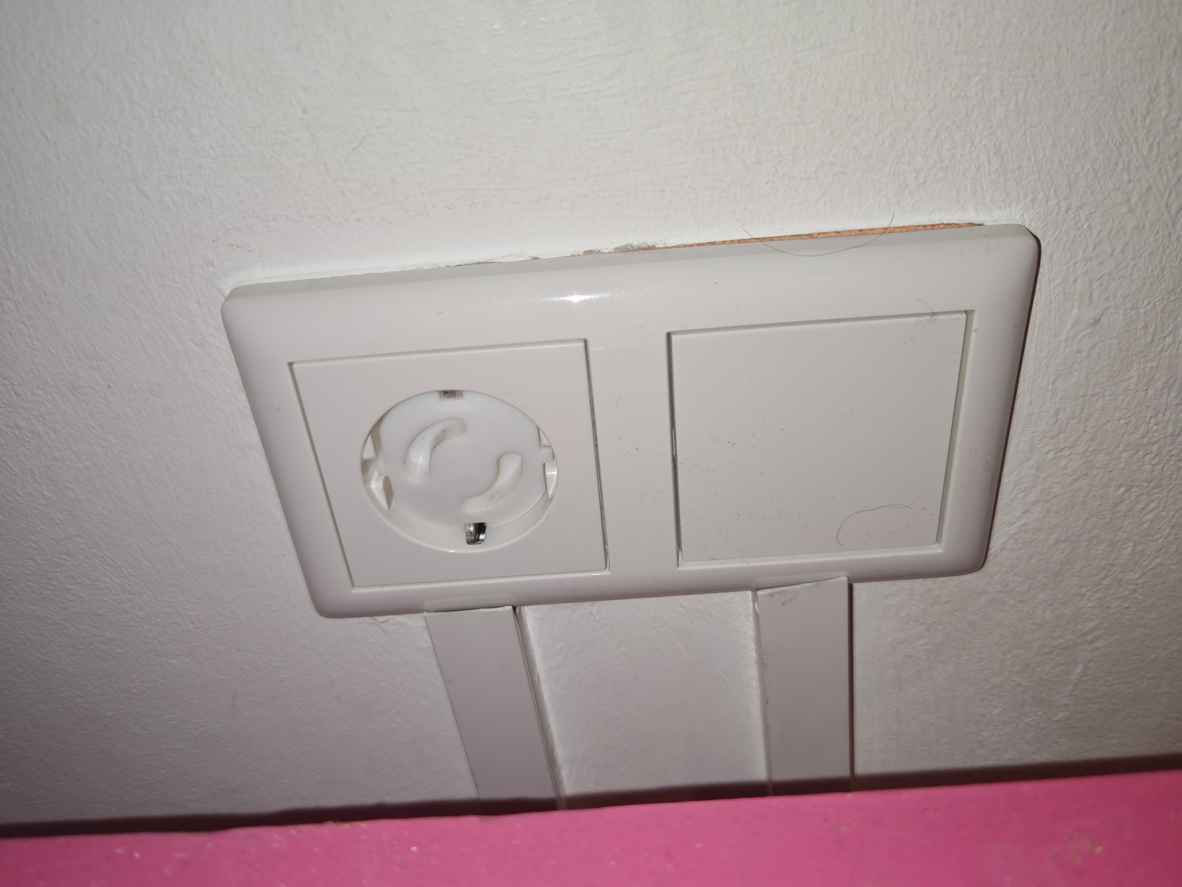

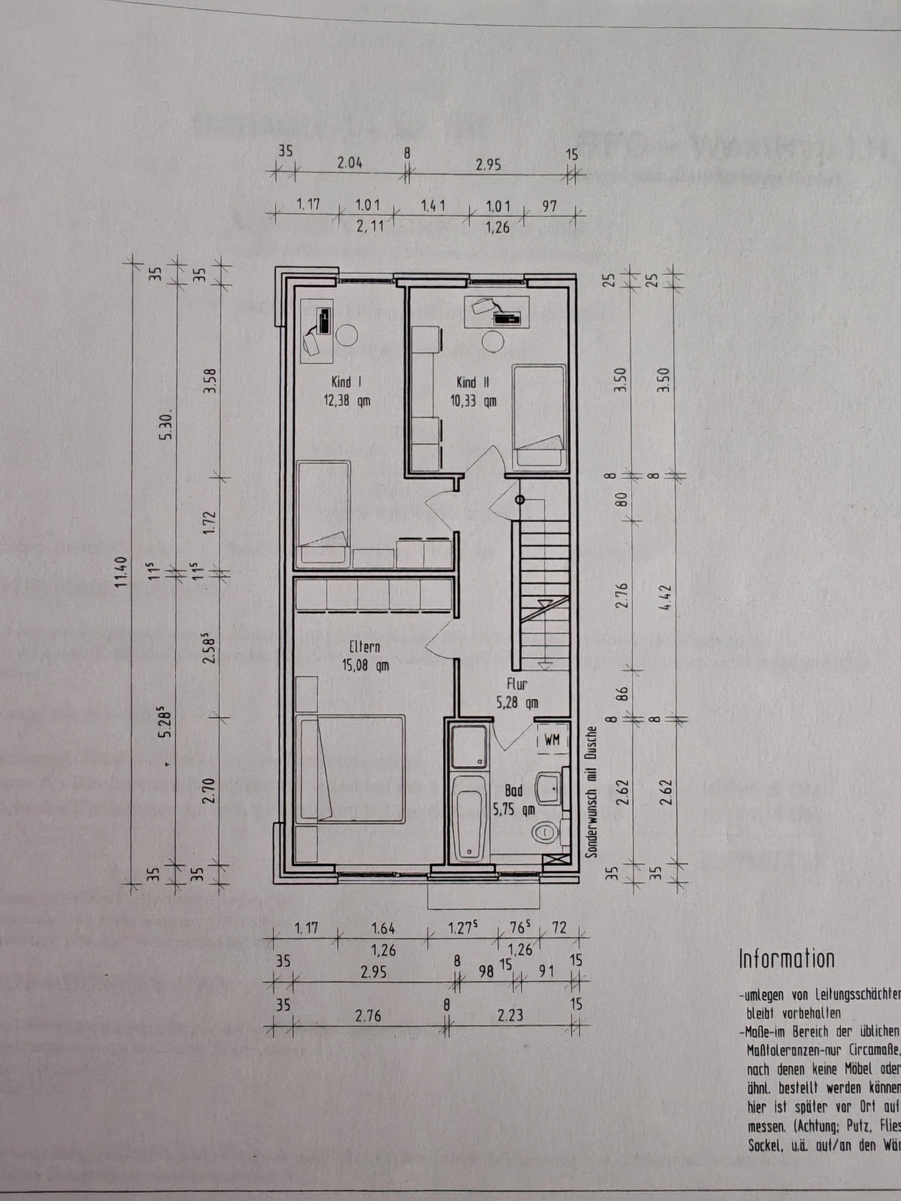

Nein, die ist unter dem Fenster, also an der Außenwand des Hauses. Bild 1000080111, Kind 2 unter dem Fenster ist die Dose angebracht.
Der neue Ort an dem ich den Router gerne hätte ist auf Bild 1000080110 an der Ecke von der Küche wo man den Tisch auf der Skizze sieht. Da endet auch das Kabelende vom alten Telefon.

"Von der Dose im Keller wird eins ja an der TAE Dose im ersten OG ankommen. Bei dem anderem weiß ich leider nicht wo das hingeht."
Das 2. Telefonkabel geht ebenfalls durch ein Leerrohr, wo bereits ein Sat-Kabel drin ist. Kann man oben bei den schwarzen Leerrohren sehen. Das Lose Kabel ist kein Problem. Du hast ja TAE-Dosen übrig. Da kann man ja eine dort anschließen.
Die neue Routerposition wäre doch nicht schlecht vom Standort. Damit könnte man auf jeden Fall das Geschoss versorgen. Du müstest also nur von dort am besten 2 LAN Kabel in Keller ziehen.
Die Postion im Kind 2 ist denkbar schlecht.
Klären wohin die anderen Leerrohre führen. In einem ist ja ein Zugdraht drin. In den anderen nur ein Koax. Da würde ja noch ein LAN reinpassen. Stellt sich die Frage ob man das durch kriegt.
Also es sind ja 4 Leerrohre zu sehen. Denke das 3 davon ins OG1 gehen 2 zu den Schreibtischen die eingezeichnet sind. Das dritte wird in Schlafzimmer gehen. Guck mal ob da irgendwo ein Sat-Anschluss ist.
Das mit dem Draht drin wird ins Dachgeschoss gehen, vermutlich. Wurde das DG nachträglich ausgebaut?

Ah langsam kommt da ein bisschen Ordnung rein. Der blaue Draht endet im 1OG in dem Raum auf der Skizze mit der Beschreibung Eltern, habe da vor ein paar Tagen die Steckdosen erneuert und bin zufällig auf eine leerbox mit blauem Draht gestoßen. Hab ein Foto hinzugefügt mit der leeren Dose, habe einfach eine Blende drüber gemacht.
Das andere Bild aus dem Anhang ist aus dem Dachgeschoss, da wird dann wohl das zweite Kabel aus dem Keller enden.
Ja richtig das Dachgeschoss wurde nachträglich ausgebaut.
Okay das heißt, ich lege zwei Kabel von der Dose im Keller ins EG an die Stelle, an der, der Router zukünftig stehen soll, eins schließe ich unten an der Dose an und mache mir eine Aufputz TAE Dose an die Wand um den Router mit dem Netzanschluss zu verbinden.
Das zweite Kabel bekommt dann ein Stecker für den Router und geht da über den LAN-Anschluss in den Keller, im Keller installiere ich einen Switch von dem 2 Kabel nach oben gehen, eins ins 1OG und eins ins Dachgeschoss? Da mache ich dann Aufputzdosen dran wie diese Hier und schließe da jeweils ein AP dran der aus LAN dann WLAN macht ?

Ja dann würde ich an mit dem blauen Zugdraht dort ein LAN Kabel einziehen. Der Punkt in Eltern, ist der an der Innenwand? Das wäre evt. eine bessere Position.
Ist denn in Kind1 auch eine Sat-Koax-Dose?
Wo ist denn die TAE Dose im DG? Ist die denn in der Mitte des Geschosses?
Der Kellerraum ist ja unter dem WC. Das Rohr ist ja zu sehen.
Die Leerrohre gehen im Gäste WC und Bad im Schacht auf die jeweilige Etage und werden unter dem Estrich in der Trittschalldämmung liegen und führen dann in die Kinderzimmer und Schlafzimmer
Du kannst auch Kabel unterhalb der Küche verlegen. Unten die Blende beim Untertritt der Küchenzeile geht leicht ab. Ist nur reingeklemmt. Da geht jede Menge rein.
Bei Eltern ist der Punkt neben dem Fenster, also an der Außenwand.
Aber bei Kind 1 ist mittig an der Wand zu Eltern eine Sat-Koax-Dose, diese würde ich auch bevorzugen, da sie im Schlafzimmer ist.
Küche weiß ich nicht, da liegen komplett Fliesen, ebenso im Wohnzimmer unter dem Laminat. Hoffe ich komme da mit dem Kabel dran vorbei, ich weiß nicht genau wo es dort aus dem Boden kommt. Vermutlich aber direkt an der Wand.
