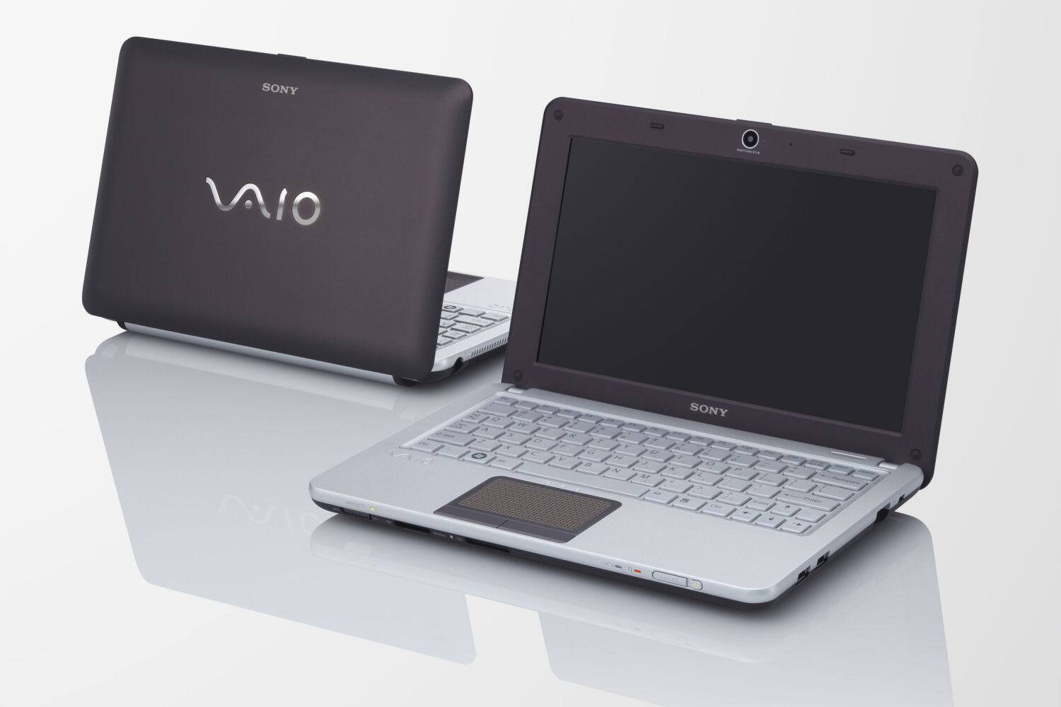

Es geht darum hier ein Sony VAIO W11S1E zu ersetzen. Das Sony VAIO beginnt langsam dem Lebensende zuzugehen, da der Kontakt beim Display langsam den Geist aufgibt und es flackert beim Öffnen. Und auch der USB Anschluß bimmelt dauernd als ob etwas (der Drucker) neu verbunden wird. Also langsam ist halt nun die Zeit gekommen auf ein neues Gerät zu wechseln.
Genutzt wird das Notebook ausschließlich nur zum Schreiben mit einem MS-DOS Programm. Das funktioniert ideal für den Nutzer und er kennt alle Tastaturkürzel und er will da auch nichts ändern. Die aktuellen Windows Versionen des Schreib-Programmes sind für ihn zu überladen. Daher ist auch weiterhin das MS-DOS Programm gewünscht.
Da das alte MSDOS Programm unter den neuen Windows Versionen nicht mehr funktioniert (32Bit MSDOS) habe ich schon mit vDOS und Printfil eine Lösung gefunden, welche mit dem bisherigen Druckbild fast gleich ist. Jedoch ist das dafür ihm "aufgeschwatzte" Notebook für ihn zu groß und daher suche ich ein Notebook in der Größe vom Sony VAIO.
Somit ergeben sich eigentlich wenig Anforderungen an die Leistung des Notebooks, da ausschließlich sofort in den MS DOS Modus gewechselt wird.
Es sollte nur klein und handlich sein und es sollte ein Neukauf sein, damit es wieder über 10Jahre nutzbar ist. Es sollte wieder ca 10 Zoll oder nur wenig größer sein.

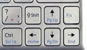

  • Falls die FN Taste rechts über den Cursor-Tasten auch wie bei dem Sony Vaio ist wäre es ideal (siehe Tastaturbild)

8. Bisheriges Notebook: Sony Vaio W11S1E
Hier zum Vergleich die bisherigen Daten des SONY VAIO:
Display: 25,7 cm (10,1 Zoll)
Intel Atom N280 1.6GHz, 1GB RAM, 160GB HDD, Intel GMA 950, XP Home
DimensionsDepth Main Unit179.6 mm
Height Main Unit32.4 mm
Width Main Unit267.8 mm
Weight with Supplied Battery andSupplied Drive1.19 kg
Quelle: https://www.getech.co.uk/pdf/VPCW11S1E-W1.pdf
Quelle: https://m.focus.de/digital/computer/netbook/mini-mit-anspruechen-sony-vpcw11s1e_id_1504776.html

ah - das ThinkPad ist ja auch gut, da die PageUp und PageDown direkt auf der Tastatur sind (das war das eigentliche Ziel mit der FN-Taste - um blättern zu können)

Na siehst du, dann klingt doch sogar das Tastaturlayout der genannten Geräte (ist auch beim HP so) passend für dich. :)
