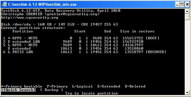

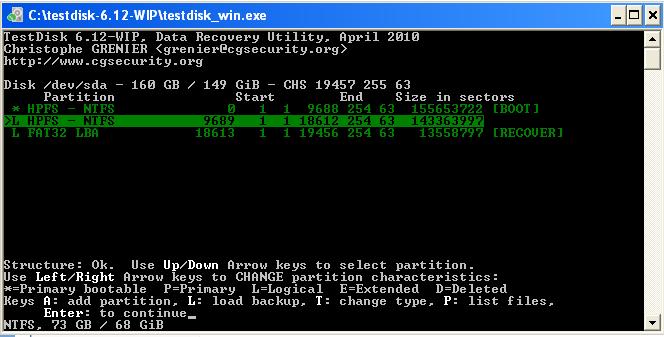

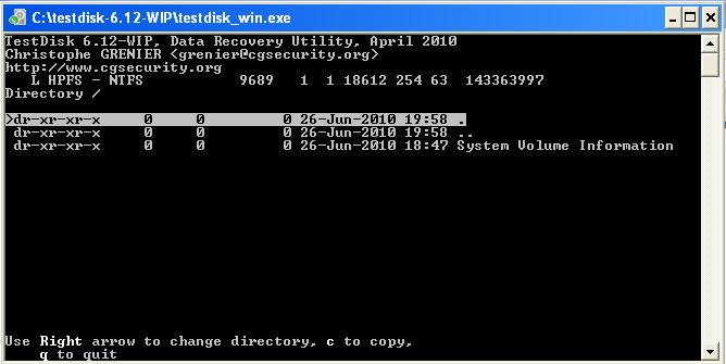

Hab das Testdisk jetzt mal durchlaufen lassen:
Screen 1: Ansicht nach der Analyse der Platte
Screen 2: Nach Ausführen des Quick-Checks (Vista hab ich nich drauf)
Screen 3: Das, was er mir anzeigt, wenn ich auf der entsprechenden Partition das "p" drücke; Sieht irwie nicht wie ne Fehlermeldung aus?!
Screen 4: Ist die Anzeige nach dem Deep Search. (Sieht für mich genauso aus wie bei Screen 2?!?)
MfG Nataku

Bei dir wird eine leere, wie frisch formatierte Partition gefunden.
Scanne mal das Laufwerk mit Datenrettungssoftware in der Testversion ob deine Daten dann angezeigt werden?
Benutze mal Scavenger in der Testversion ob es deine Daten anzeigt.
Wähle dein Laufwerk und führe den langen scan aus.
Überprüfe das Ergebnis ob deine Daten gefunden werden?
Viele Grüße
Fiona
