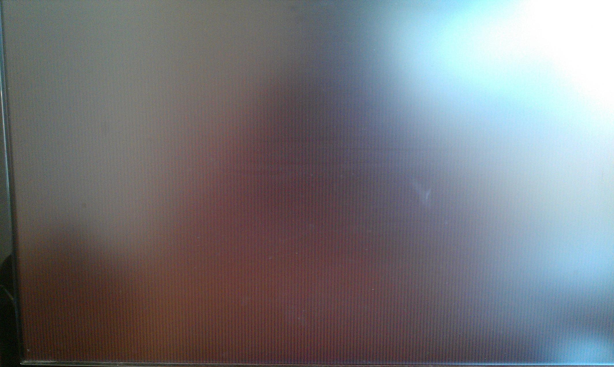

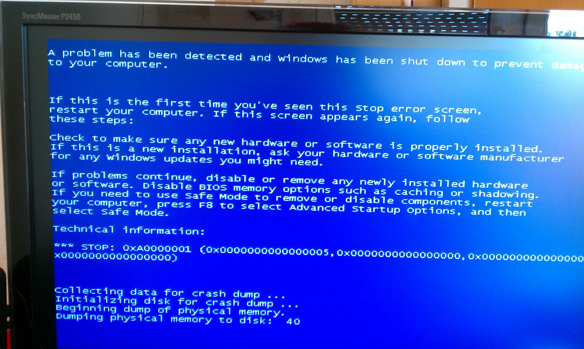

Ich habe momentan ein Problem mit meinem PC.
Heute habe ich schon zum 2. mal diesen "Wellpappescreen" bekommen und danach jeweils einen Bluescreen.
Beides mal war es nach ca. 20 Minuten BFBC2 spielen.
Diesen Bug hatte ich früher auch schon, allerdings war es selterner dass dieses Problem auftrat. Es war eigentlich immer an Lan-Partys wenn ich schon 5 Std. gespielt hatte, dann startete ich neu und alles was wieder gut :D
Im Anhang sind 2 Fotos die ich gerade gemacht habe

Wegen des BSODs kannst Du mal checken
- anderen Catalyst
- Memtest
- Überhitzung
- Übertaktung
Den Wellpappe-Screen kenne ich nur aus fehlgeschlagenen Graka-OC-Versuchen. Also mal VRAM oder GPU-Takt senken und testen.
Hi.
Hört sich nach Hitzeproblem an.
Mach mal dein Gehäuse auf und schau ob viel Staub vor/hinter den Lüftern sitzt.
Besonders CPU da setzen sich gern mal komplett die Lamellen zu...
Grafikkarte auch nicht vergessen. Ansonsten kannst du mal mit offenem Gehäuse probieren ob er da genauso
schnell abstürzt.
Eventuell könnte auch was am Arbeitsspeicher defekt sein. Diesbezüglich kannst du mal Prime95 ne weile
laufen lassen und schauen ob Fehler kommen. (findest du unter downloads)
Weiteres nach Abklärung der Möglichkeiten.
Gruß
Stefan
Also ich spiele seit ich den Post aufgemacht habe wieder BFBC2 ohne Probleme...
Ich werde in dem Fall mal Prime + Furmark und evtl. danach noch Memtest laufen lassen...
Nur eine Frage: Wie lange muss ich Memtest laufen lassen?
