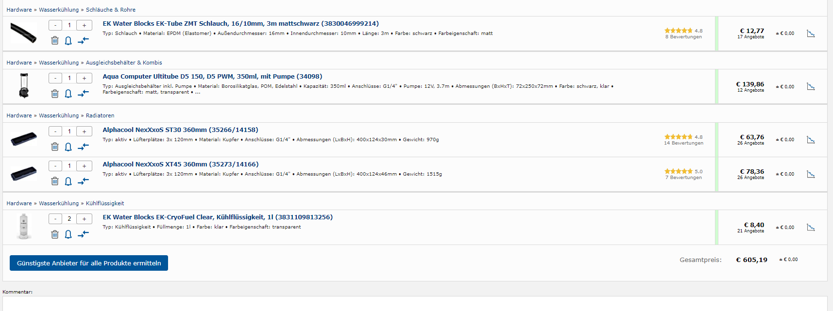

Hallo Zusammen,
Mein erster Post.
Nach langem überlegen und dem Drang wieder etwas verbessern zu müssen soll es nun doch eine Custom Wasserkühlung werden. Ich habe viel gelesen, womöglich zu viel sodass ich mir nun mit der Auswahl der Bauteile gar nicht mehr so sicher bin.
1. Welche Bauteile möchte ich mit Wasser kühlen?
  • Welche Hardware habe ich genau?
Gekühlt werden soll ein Ryzen 5 5600X (Wird womöglich durch den 5900X ersetzt) und die Radeon RX 6800XT im Referenz Design.
  • Wie groß ist mein Gehäuse?
Mein Gehäuse ist ein Fractal Meshify S2, Es sollten somit oben und vorne jeweils ein 360mm Radiator Platz finden.
2. Was möchte ich erreichen?
  • eine möglichst leise Kühlung und auch eine entsprechende Kühlung
3. Wie hoch ist mein Budget?
Das Budget sollte sich im Rahmen von 500-600€ bewegen. günstiger ist natürlich immer besser :)
Optik ist für mich zweitrangig. Lüfter sind noch vorhanden(Arctic P12 PWM PST, 1800 U/min).
Nun zu meinen Fragen:
  1. Thema Pumpe: Pumpen/AGB Kombination, Pumpe und AGB selbst zusammen basteln oder gar AGB und Pumpe separat. Gibt es Kombinationen die grundsätzlich zu empfehlen sind? Ich bin zugegeben bei der Auswahl an Pumpen und AGBs etwas überfordert. Auch die Größe des AGB's lässt Fragen offen. Derzeit tendiere ich zu 350ml um die freie Fläche im Gehäuse zu füllen.
  2. Thema Kühlflüssigkeit: Ich komme Berufsbedingt an "Reinstwasser", sprich vollentsalztes Wasser mit einer sehr geringen Leitfähigkeit. Ist dies zu empfehlen oder sollte ich einfach Kühlflüssigkeit der Namhaften Hersteller verwenden?
  3. Die Reihenfolge der Komponenten ist so wie ich das bis jetzt herauslesen konnte irrelevant? Meine Reihenfolge Wäre: AGB -> Pumpe -> CPU Block -> Radiator 1 -> GPU Block -> Radiator 2 und wieder zurück zum AGB
  4. Ist die Kühlleistung der beiden Radiatoren ausreichend für die verbaute Hardware. Die CPU läuft mit PBO und somit bei ~75W, die GPU läuft auf 2400MHz @1050 mV bei ~300W
Ich habe meine derzeitige Geizhals Wunschliste mit angehängt. Es wäre sehr nett wenn sich jemand diese Liste vornehmen würde und mir sagt was es noch zu Verbessern gibt.
Danke schonmal im voraus.
Gruß Joe

Finde die Auswahl von dir nicht schlecht.
Beim Kühlmittel würde ich DP Ultra nehmen. Das ist einfach bewährt.
Zu den Fragen:
1.
Pumpe separat bietet dir mehr Möglichkeiten zur Entkopplung
Allerdings kann man auch eine Pumpe/AGB Kombi entkoppelt am Gehäuse befestigen.
Hier bietet eigentlich jeder Hersteller im Lieferumfang der Kombis etwas an.
Volumen ? Je größer desto einfacher das befüllen.
Im Sinne von leistung tut sich bei 100 zu 150/250/350 nicht so viel.
Das Wasser wärmt sich minimal langsamer auf.
2.
Nimm DP Ultra und gut.
Gibt hier auch genug die auf Dest. Wasser mit Korrosionsschutz schwören.
DP Ultra ist aber ein No-brainer
3.
Reihenfolge ist egal.
Beachte nur In/Out an CPU und GPU Kühler
4.
So Fragen sind pauschal immer interessant.
Reichen wird es auf jeden Fall.
Ultra Silent in jeder Lebenslage brauch m.M. noch etwas mehr Fläche.
Wobei das auch Auslegungssache ist...
Auch weil der Radiator im Deckel mit der warmen Luft aus der Front/Gehäuse arbeiten muss.
Oder du nimmst leicht höhere Temps im Kauf daüfr langsam drehende Lüfter.
ABER:
Kurze Antwort: ja das wird reichen :)
Du hast ja nicht immer konstant 375 Wärmeabgabe beim zocken.
Irgendwann ist die Wassertemperatur gesättigt und gut.
Achja: einen Temperatursensor würde ich auch noch rein nehmen :)
Reaktionen: EyBananaJoe

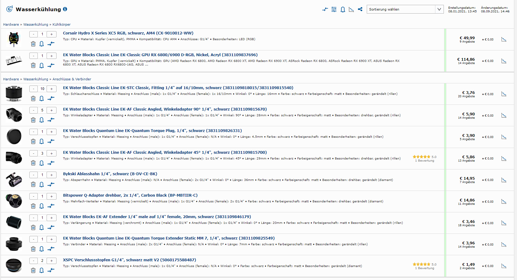

Kurzes Update:
Habe meine Pläne nochmal überdacht und einiges verändert:lol:
Mein Budget konnte ich natürlich nicht einhalten aber was solls.:freak:
- Es wird nun doch ein externer Radiator. Ich möchte im Anbetracht der Tatsache das ich im Dachgeschoss bin die Maximale Performance und wenig Hitze im Gehäuse
- Ursprünglich war der High Flow Next zur Überwachung geplant, habe mich aber nun doch für die Variante mit dem Aquacomputer Quadro und dem passenden In-Line Temperatursensor in Kombination mit der Aquasuite entschieden. Grund hierfür war die schlechte Verfügbarkeit und ich möchte Pumpe , Lüfter und Temperatur Zentral überwachen und steuern. Eine 3m PWM Lüfterkabel Verlängerung habe ich bereits gebastelt. Ich hoffe das der Ausgang der Quadro die 9 Lüfter mitmacht. Rein rechnerisch sollte es keine Probleme geben. 9*2,4W = 21,6W. Ein Ausgang kann laut Datenblatt 25W. Zumal die Lüfter ja nie 100% laufen. Einziges Problem könnte der Spannungsfall werden. habe deshalb 0,75mm² als Verlängerung verwendet
- Pumpe/AGB wird eine Aquacomputer Ultitube D5 150 mit der D5 PWM Pumpe
Hierzu noch eine Frage. Die Pumpe erhält ihre Spannungsversorgung über Molex. PWM und Tachosignal über den 4 Pin Lüfteranschluss. Kann ich diesen Lüfteranschluss einfach an der Quadro anschließen oder muss ich hierfür über das Mainboard gehen?
- Das Thema Schläuche hat mich auch noch einige Stunden beschäftig. Letztendlich habe ich mich für die EK ZMT Schläuche entschieden. Diese sollen wohl aufgrund des niedrigen Anteils an Weichmachern langzeittauglich sein.
Ich werde mich nochmal melden wenn die ersten teile eintreffen.
Danke euch für die vielen Ratschläge!

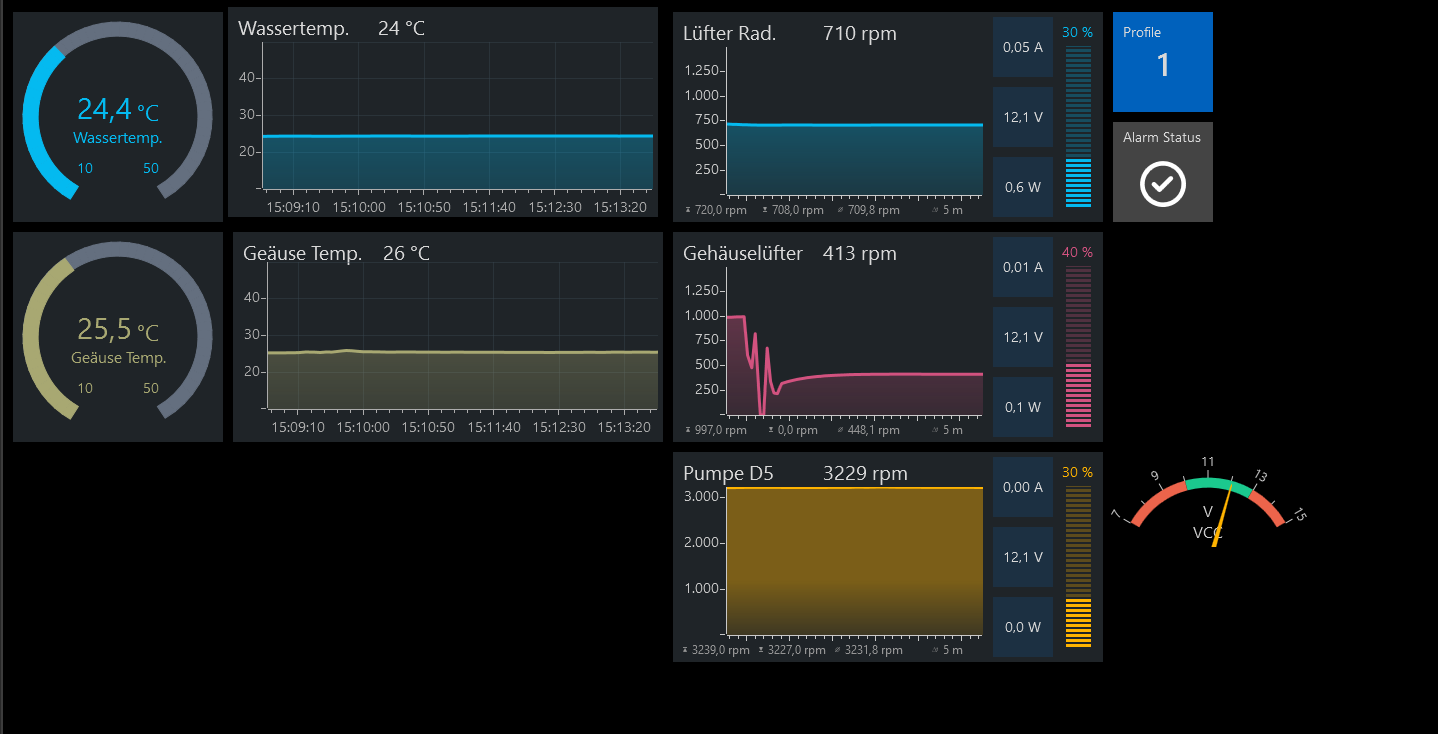

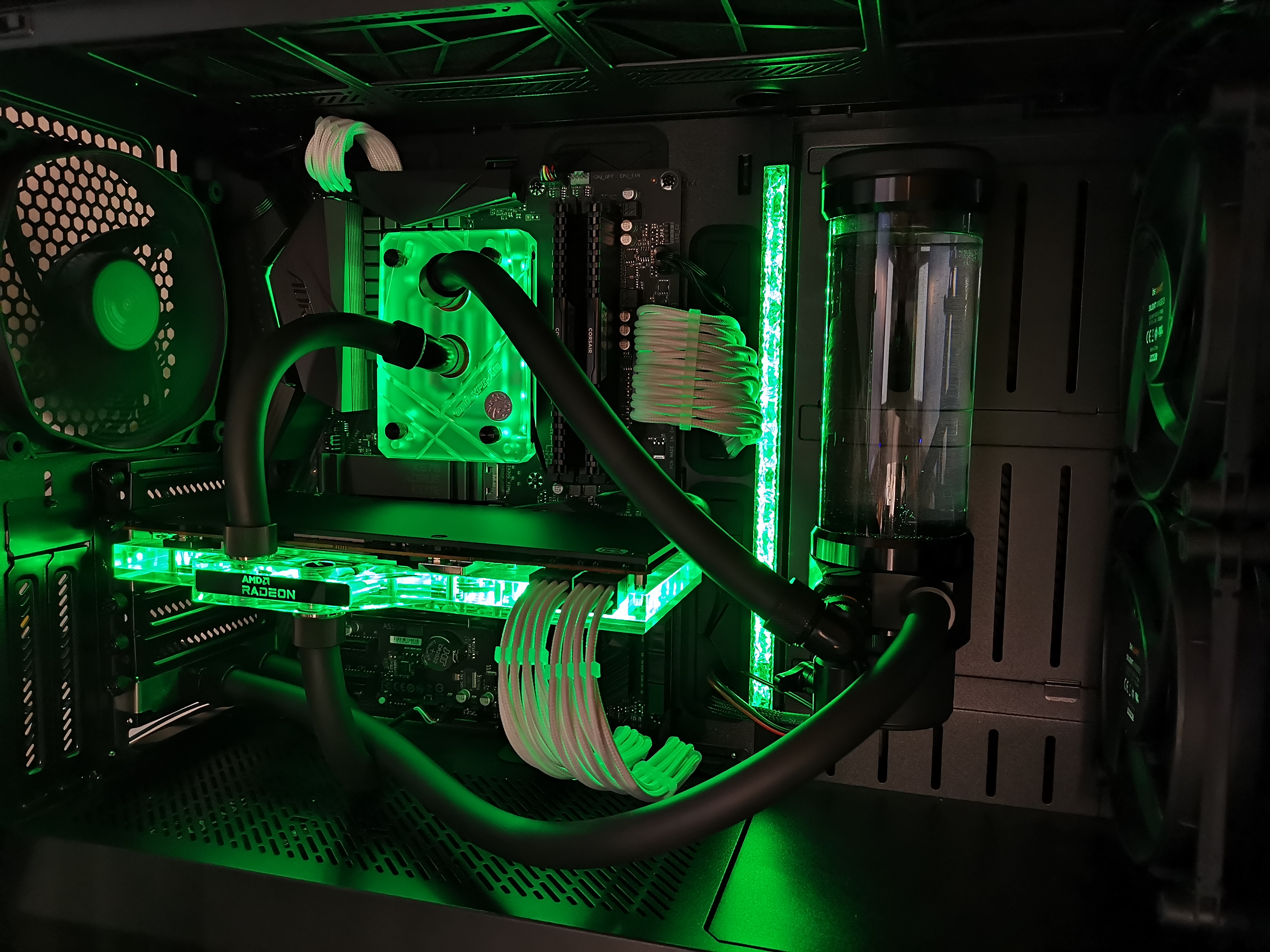

So nun gibt es von mir nochmal ein Update.
Die Kiste läuft :daumen:
Ich finde für mein "erstes mal Wasserkühlung ist das ganz gut gelaufen.
Die Pumpe hatte etwas Startschwierigkeiten. Habe dann einfach den Rücklauf geöffnet und mit dem Mund angesaugt. Notiz an mich, DP Ultra schmeckt scheiße:lol:. Seitdem läuft alles.
Ein Punkt der mich stört ist die Pumpe. die hat leider ein hochfrequentes fiepen. Ich lasse sie daher nur auf 30% laufen. Liegt aber vermutlich daran das der PC nun so leise ist^^
Der Radiator und allgemein die Temperaturen sind der Wahnsinn. Im Idle oder ein 3D Mark Run geht sogar komplett passiv.
Ich lasse vom Quadro die Wassertemperatur auf 30 Grad halten was der Radiator in Kombination mit nur 5 Lüftern locker schafft.
Zum Thema Aquasuit und Quadro. Man ist das ein cooles Stück Technik.
So viel Spielerei :D
Hier noch zwei Bilder, ich danke allen die mich hier unterstützt haben vielmals :daumen:
Bis zum nächsten Projekt
Gruß Joe
Reaktionen: [ChAoZ], harryhirsch1976, PCTüftler und eine weitere Person
