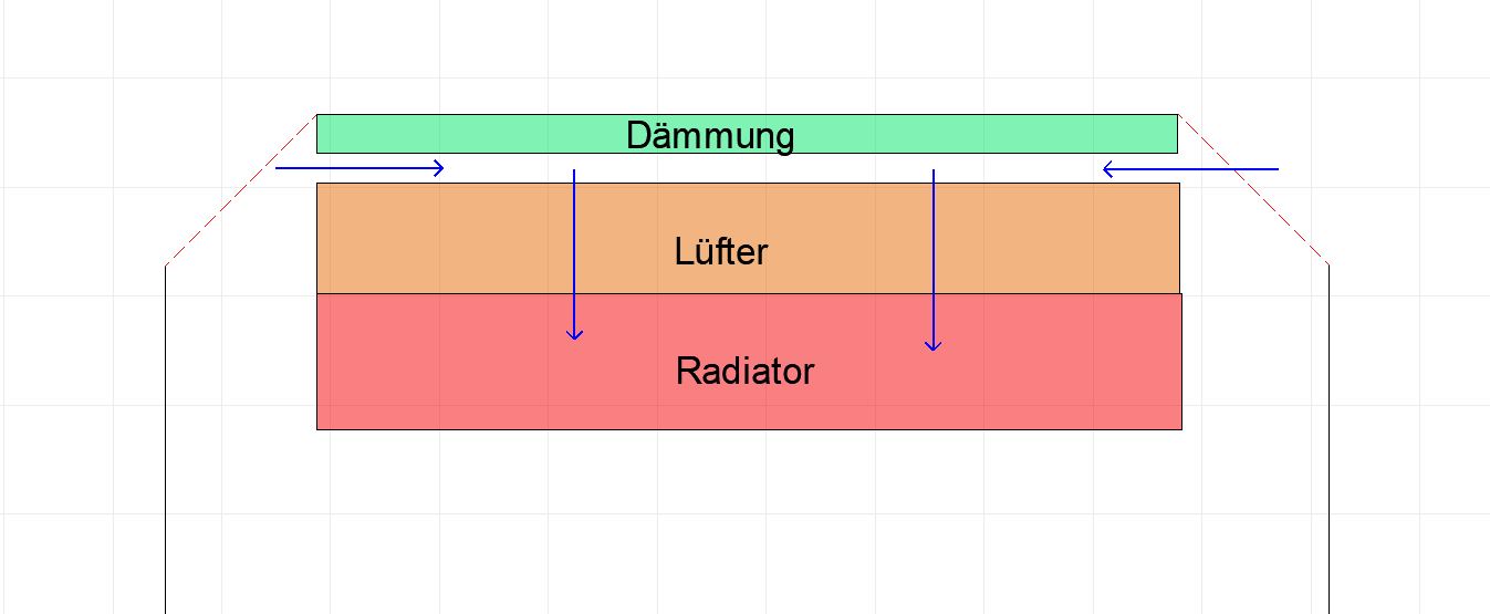

@mykoma Die Lüfter werden eh im Push betrieb laufen. Geht mir eher darum ob Lüfter mit stärkerem statischen Druck bei dem Beipiel (Bild) mehr Luft ansaugen können.
Man sieht sonst ja das manche in den Deckel und in die Front Löcher fräsen lassen um den Airflow zu verbessern.
Ist da eben die Frage ob stärkere Lüfter da auch helfen.

Bei den Lüftern kann ich jetzt auch nicht mit Fachwissen zum Druck oder sonstigem dienen,
aber bei mir hat es was gebracht, die Front so abzudichten, dass die Front Lüfter nicht die Luft aus dem Gehäuse ziehen, sondern nur die frische von außerhalb.

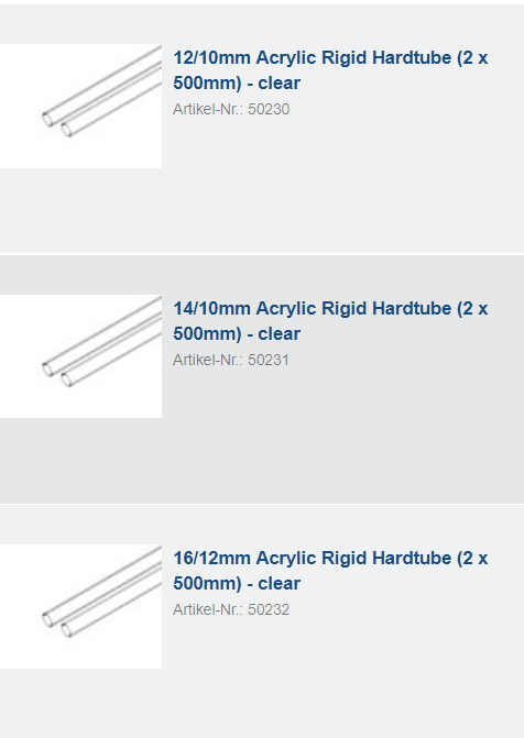

Da ich mich aus optischen Gründen für Hardtubes enschieden habe. Stehe ich aktuell immer noch vor der Entscheidung Acryl vs PETG und welche Hardtubes.
Acryl vs PETG
Habe mir den Guide der mir empfohlen wurde durchgelesen. Dort werden die Acryl Tubes empfohlen. In aktuellen Videos auf Youtube schaut das aber genau anders aus.
Was sind da eure Erfahrungen?
Bei welchem Material und welchem Durchmesser bekommt man schönere Tubes hin? (Kurven, Klarheit, Stabilität....)
Die Gefahr das Acryl im PC bricht wird sicher nicht das sein oder? (Ich meine ich werd schon nicht mit nem Hammer Testen ob die Tube hält:hammer_alt:)
Und den Nachteil, dass man sie erst bei 160° biegen kann sehe ich eher als Vorteil, da sie sich bei einer Überhitzung des Systems dann nicht verformen.

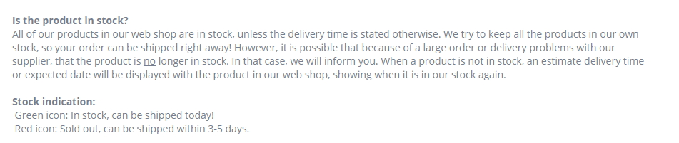

Hab mir mal die Seite angesehen und das gefunden:
Soll ich einfach mal bestellen auch wenn das Feld rot ist?

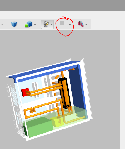

Hab mich nochmal mit der Leitungsführung beschäftigt.
Wie findet ihr den neuen Entwurf? (In der PDF Datei/3D-PDF)

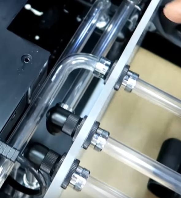

Was braucht man eigentlich für Fittinge um durch die Rückwand zu kommen?
Hier wäre ein Beispiel für dir Fittinge die ich meine.
OK die Fittinge hab ich gefunden.
hemema schrieb:
Acryl vs PETG

Beim 3D PDF den Hintergrund auf Grau ändern. Dann sieht man viel besser.

Bei Acryl und Petg kann ich dir nicht mit persönlicher Erfahrung helfen. Der "Trend" ist wohl gerade Echtglas.
Meine Angst dabei wäre genau wie deine, dass PETG im Sommer bei irgend nem Pumpenproblem möglicherweise mal weich wird.
Dein Layout hinterlässt bei mir erlich gesagt ein paar Fragezeichen.
Würde ebenfalls sagen, dass das an der Gpu schwierig wird. Tubes mit so vielen Winkeln sieht man kaum wird deswegen warscheinlich schwer sein, dass so zu biegen. Wenn dann brauchst du vermutlich mehr gerade Tubestücke welche mit rechten Winkeln verbunden werden.
Ansonsten würde ich es wohl ein klein wenig anders machen.
Wenn du diese langen wagerechten Geraden haben willst, würde ich von der Gpu wie bei dir zurück Richtung AGB gehen. Dort aber nicht zum Frontradi sondern gleich in die hintere Kammer, hoch und dann wieder gerade zur CPU. Von der CPU dann wie in deinem Layout zum Top Radiator. Danach zum Frontradiator und nach diesem von unten in den AGB.
Schlauch von oben in den AGB sieht für mich persönlich oft nicht so elegant aus, ist aber alles Geschmackssache.
