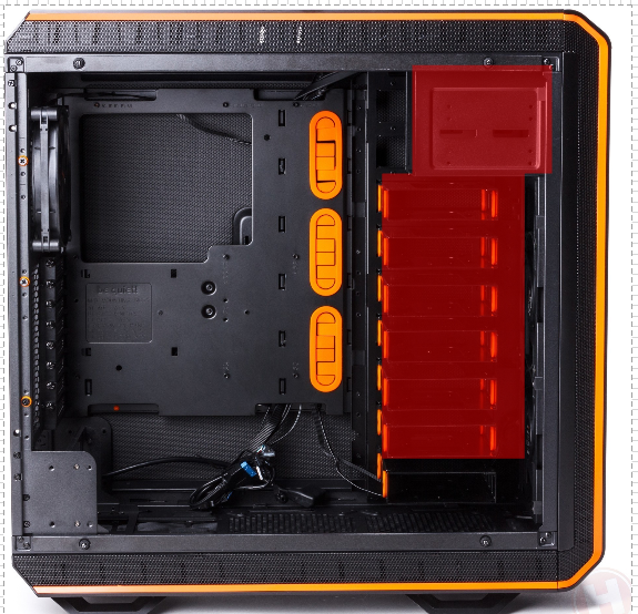

Leider keine recht gutes Bild aber als grober Überblick.
Die leeren Festplattenkäfige würden entfernt werden um Platz für den Ausgleichsbehälter und die Pumpe zu schaffen.
Welche Bauteile würdet ihr mir empfehlen?

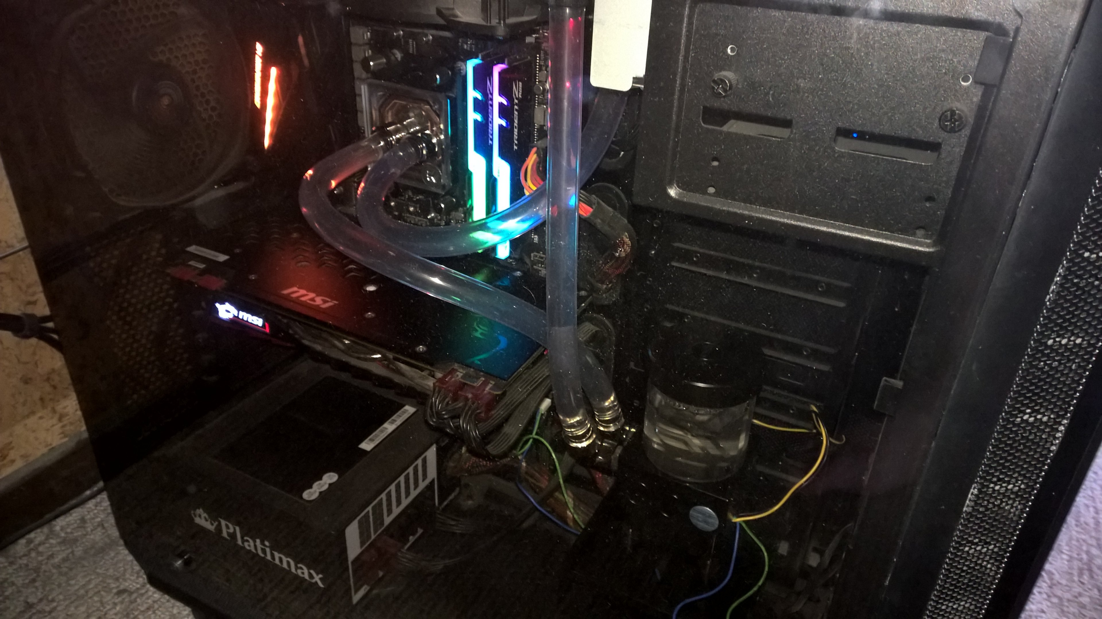

Ich habe vor ein paar Tagen meine Silent Loop geschlachtet und in einen Custom Loop verwandelt, sprich Pumpe, AGB und Kühlblock neu, Radiator und Lüfter weiter benutzt.

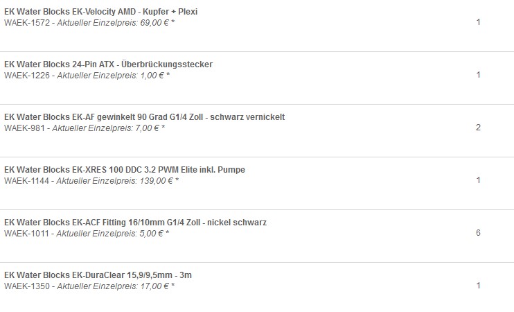

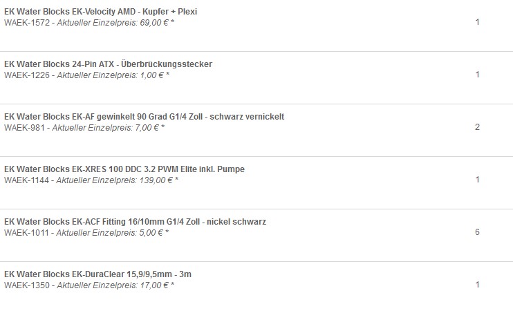

Meine Einkaufsliste habe ich dir einfach mal angehängt, das funktionierte in meinem Dark Base gut.
Beim Einbau hab ich dann festgestellt, dass auch eine Pumpe mit größerem AGB reinpassen dürfte.
Dazu kämen noch Kühlmittel (ich habe jetzt Phobya ZuperZero Clear in meiner Wakü) und evtl. eine Schlauchschere.
Dass ich nur EKWB-Kram verwendet habe, ist eher Zufall.

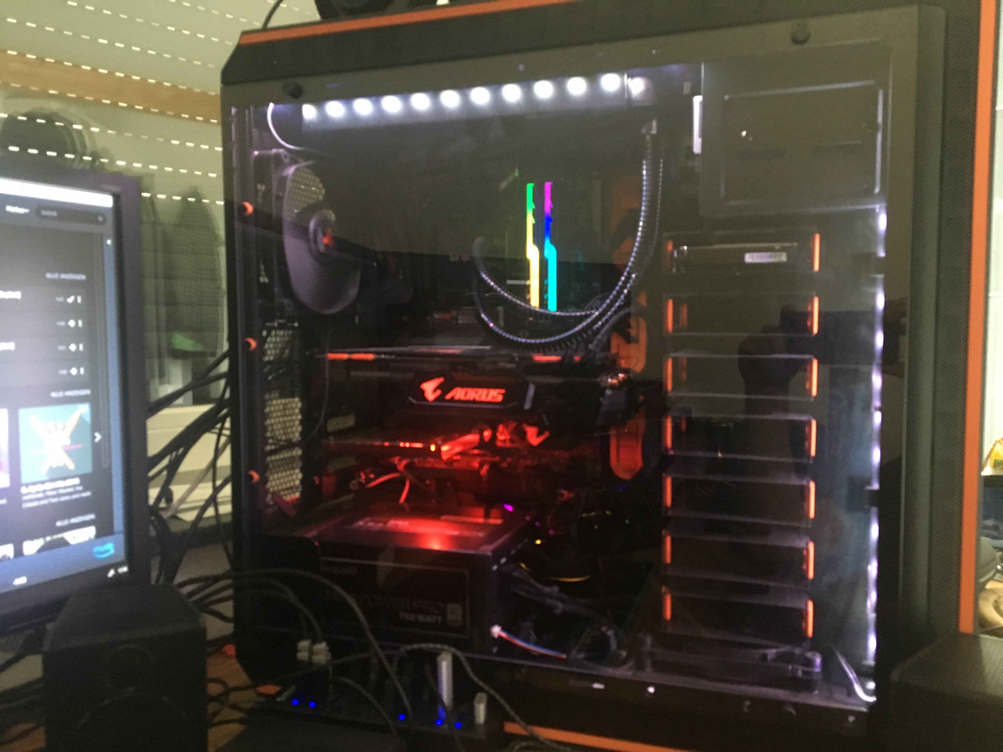

So siehts bei mir aus. Die Kabel muss ich noch verstecken, das war alles bissl schnell schnell eingebaut, weil muss laufen. :D
Eigentlich bin ich selber noch totaler Neuling, was eine Custom-Wakü angeht, deswegen kann ich dir nur meine Lösung präsentieren.
Das kann man sicherlich auch anders/besser machen.

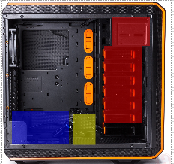

Mich würde interessieren ob es geht die Pumpe im Gelb gezeichneten Bereich zu platzieren.
Würde mir dann die Abdeckung für das Netzteil holen und die Pumpe, die Festplatte und die "hässlichen Kabel vom Netzgerät darunter verstecken. Müsste dort dann 2 Löcher für die Schlauchdurchführung machen.
Abdeckung
Rot: wird entfernt
Blau: Netzteil
Gelb: Pumpe
Denn die Graka mit eingebunden wird dann ist ein Radiator zwischen Gpu und Cpu oder?
Ist die Reihenfolge (zuerst Gpu oder Cpu) egal?

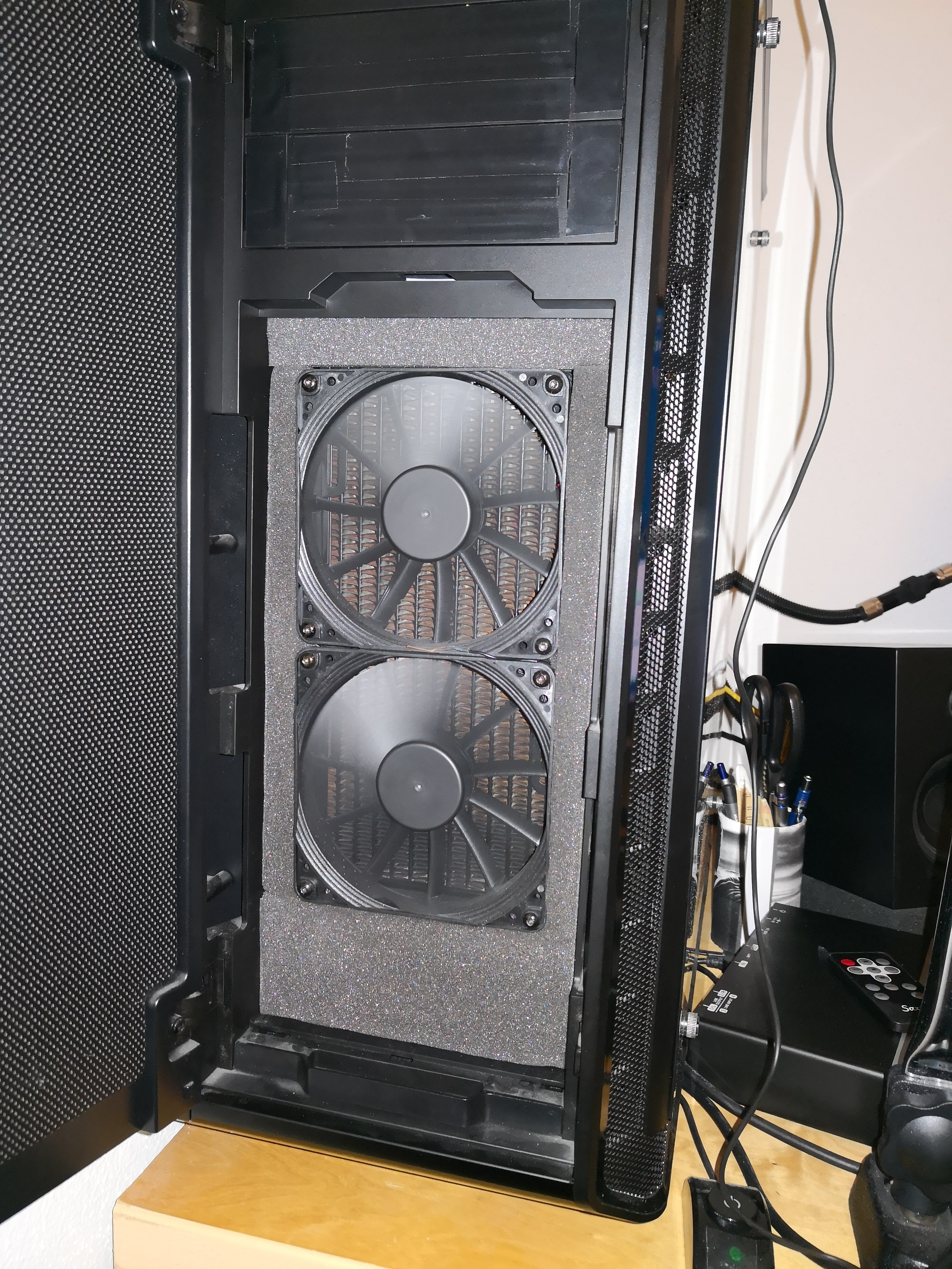

Bei mir geht die Luft vorne und oben rein und nur hinten raus. Oben habe ich mir einen eigenen Staubfilter gebastelt.
Für rein interene Radiatoren kann man noch erwägen die Schallbrecher vorne und oben mit einem Dremel oder ähnlichen rauszuscheiden.

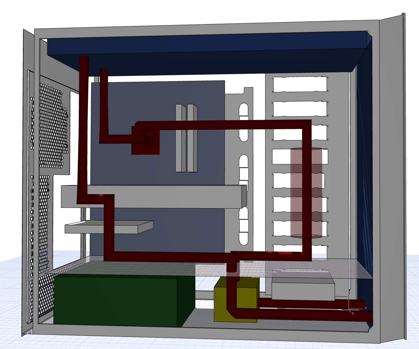

Hab mal versuch etwas zu planen. (Gibts da eigentlich ein Programm? Habs mir gerade selber irgendwie zusammengebastelt. )
Würde so ein Kreislauf funktionieren?
Das horizontale Gitter wäre die oben erwähnte Abdeckung.
Gelb die Pumpe
Blau Radiatoren
