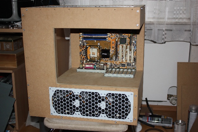

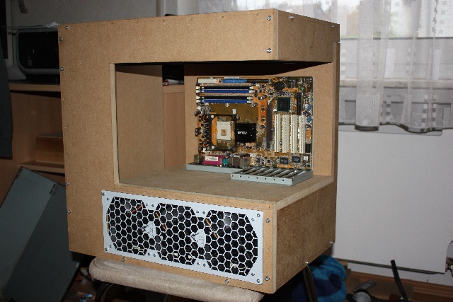

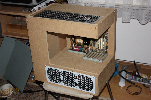

so, ein kleines update mit bilderchen.
edit 4:
das zweite Update steht und eine frage gleich mit. ich ahbe mir zum lackieren des gehäuses sprühlack aus dem autohandel besorgt. vorher wird es natürlich schön sorgfällig grundiert. die frage ist wie lackiere ich es richtig, dass nichts verläuft und das ergebniss perfekt wird?

so, mal wieder ein ergiebiger Sammstag gewesen:
USB und Audio/Mic-Buchsen versenkt
Bereits vor paar tagen den Einschalttaster und Tempfsensor montiert
So schauts übrigens im Inneren aus und der zu 100% abgedichtete Radi
(die Luft kann nur durch den Radi)
Meine neue Lieblingswaffe gegen freifliegende Kabel, Heißkleber.
Wenn man mal keine 90° PCIe-Stecker hat: Selbst ist der Mann ist da die Deviese
Und auch die Pumpe fand ihren Platz
dat wars für este wieder. Ein Teil der Hardware ist auch bereits da, der AGB soll bis zum nächsten Wochenende bei mir eintreffen. Nächste woche wird also voraussichtlich alles bis auf die Lackierung fertig.
