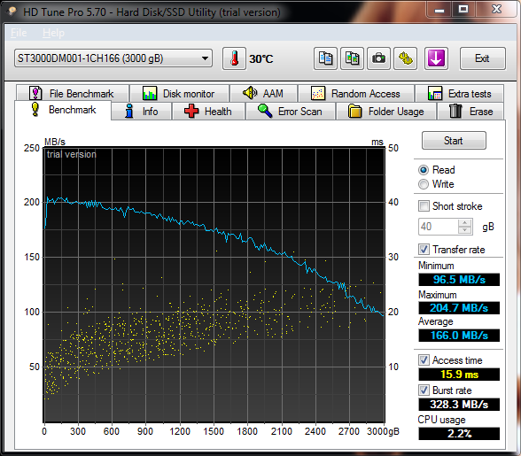

Du kannst auch mal die Testversion von HD Tune Pro installieren und dann den Benchmark laufen lassen. Da würde man wohl auch sehen ob die HDD richtig adressiert wird, anhand der Zugriffszeiten und den Verlauf der Transferrate.

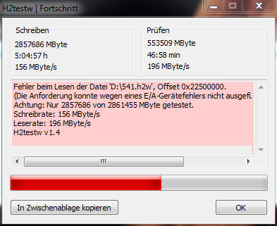

Holt sollte (wie so oft) recht behalten:
2.857.686 MB getestet - ich sehe nicht wirklich ein Problem momentan.
Das war beim Lesen - ok, das habe ich übersehen

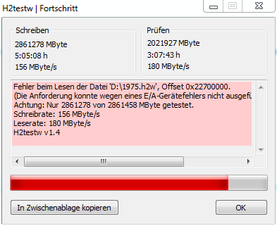

Ein zweiter Lauf mit h2test kam ungefähr bis zur 2 TB Grenze (Zufall vermute ich):

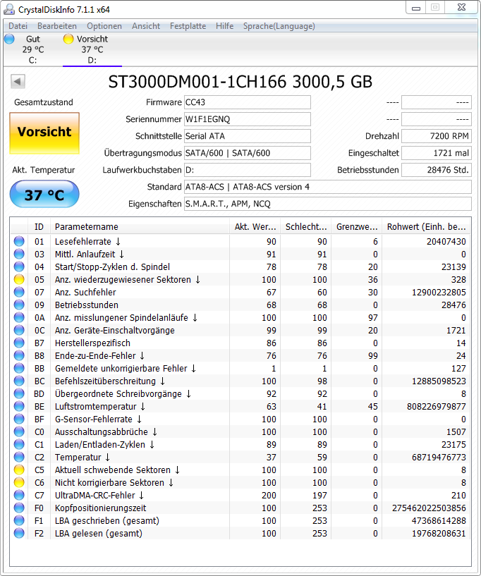

CDI:
Ich hab für die Platte nix bezahlt, kann ich verschmerzen dass sie Schrott ist. Alles andere hätte mich auch irgendwie gewundert. Es heißt ja nicht umsonst entweder sie geht oder seagate nicht ;)
Das ist eine einfache Desktopplatte die für 2400 Power-On-Hours pro Jahr ausgelegt und offenbar im Dauerbetrieb genutzt worden ist. Diese 28476 Betriebsstunden entsprechen also denen die in fast 12 Jahren bei der vorgesehenen Nutzung angefallen wären und in dem Sinne ist sie schon uralt geworden und scheint nun den Geist aufzugeben. Gut das Du sie geschenkt bekommen und nicht noch etwas dafür bezahlt hast.

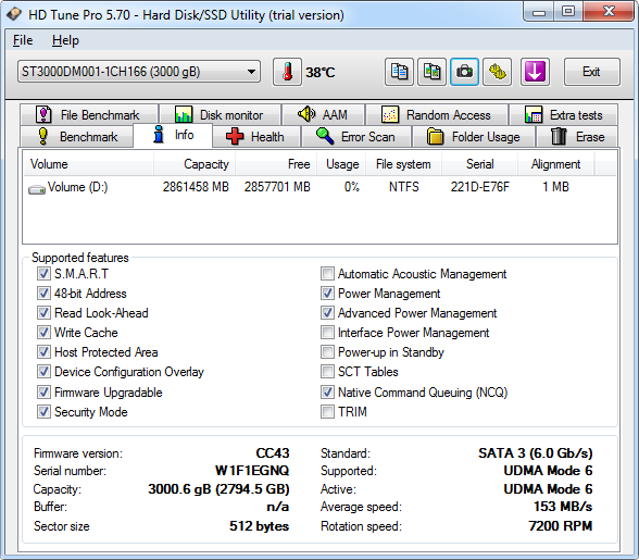

Und da kann man jetzt ablesen ob die 3TB tatsächlich nutzbar gewesen wären?
Nein, mache den Benchmark (Lesen) und posten den Screenshot davon. Die Seite die Du da gepostet hast, zeigt nur die allgemeinen Eigenschaften der Platte an, nicht aber die des Treibers.
Die Lesefehler kommen wohl von den schwebenden Sektoren, vielleicht einmal/nochmal komplett plattmachen sprich Partitionen komplett löschen, erneut erstellen und nach formatieren erneut testen?

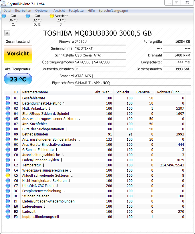

Hab nur aus Interesse mal meine externe Platte angeschlossen. 3TB und 8 schwebende Sektoren scheint eine "beliebte" Kombi zu sein. Welche Platten kann man heute eigentlich noch kaufen, die gehen ja alle schneller kaputt als mir lieb ist.
Die 8 kann auch bedeuten das es nur 8 physikalischer Sektor ist, denn die Platten dürften alle 512e (also physikalisch 4k Sektoren mit emulierten 512 Byte logischer Sektorgröße) haben und da geben einige dann die Anzahl der betroffenen logischen Sektoren an, andere die physischen Sektoren. Wenn es also ganz Vielfache von 8 sind, dann würde ich eher auf logische Sektoren tippen.
Schwebende Sektoren sind Sektoren deren Daten nicht mehr zur ECC passen die hinter jedem Sektor steht und mit deren Hilfe auch nicht mehr korrigiert werden können. Da die korrekten Daten nicht mehr feststellbar sind, gibt die Platte statt falscher Daten einen Lesefehler als Antwort wenn man versucht diese zu lesen. Das kann auch anderen Gründe als defekte Oberflächen haben, z.B. einen Stromausfall während eines Schreibvorgang der dazu führt, dass eben nicht die ganze Daten plus der neuen ECC geschrieben wurden oder wegen eines Stoßes oder Vibrationen ist der Kopf beim Schreiben aus der Spur gekommen und hat Daten auf der Nachbarspur überschrieben.
Auch arbeiten HDDs nicht 100%ig und die Hersteller geben die Fehlerhäufigkeit auch in Form der UBER an, wobei eine UBER von 1:10^14 bedeutet, dass je 10^14 gelesener Bits was etwa 12TB gelesener Daten entspricht, ein Lesefehler und damit schwebender Sektor im Rahmen der Erwartungen liegt. Daher ist das bei der Toshiba nicht wirklich tragisch, solange die Anzahl nicht steigt, würde ich da nicht in Panik verfallen und ein Backup aller Daten die man nicht verlieren möchte, hat man ja sowieso immer zu haben.
Die Controller merken sich die schwebenden Sektoren und prüfen die Daten nach dem erneuten Schreiben auf diese Sektoren, dann verschwinden diese einfach oder werden eben durch Reservesektoren ersetzt. Dies ist bei der geschenkten Seagate auch schon bei 328 (oder vermutlich 41 physikalischen) Sektoren der Fall gewesen, da waren also wirklich Bereich der Oberfläche defekt und da sie schon die gerade erst von h2testw geschriebenen Daten nicht mehr alle korrekt lesen kann, dürfte sie einen ernsteren Schaden haben und vermutlich am Sterben sein.
Seatools von Seagate mal einsetzen
