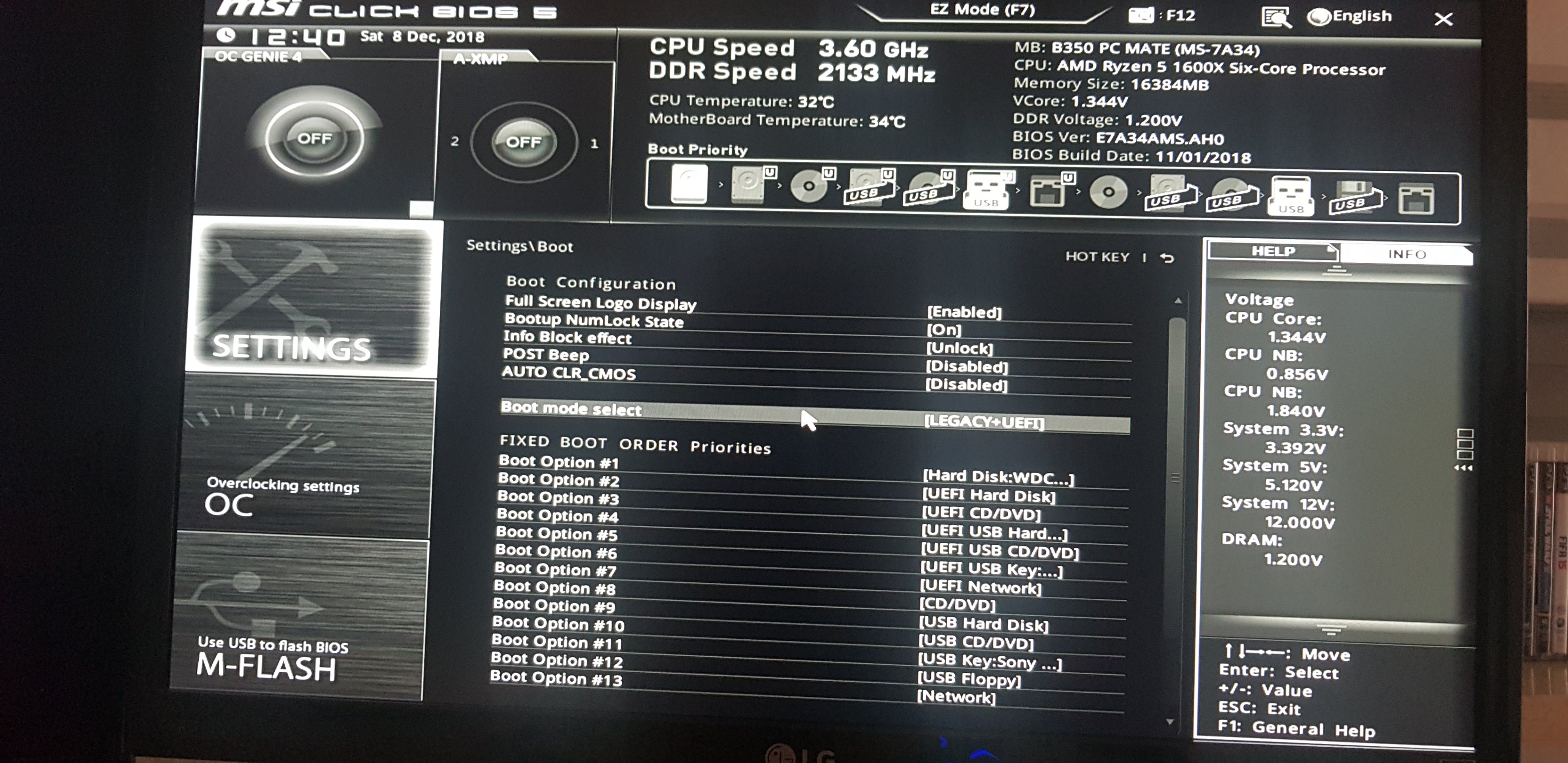

Das problem hab ich schon seit 1 woche habe sehr viele ausprobiert bios updaten km bios verschiedene einstellungen win 10 installation uvm. Es is kekn hardware oder software schaden vorhanden aber hker trotzdem mein setup:
Gpu: msi gtx 1080
Cpu: ryzen 5 1600x
RAM: 16gb 3000mhz
MB: msi b350 pc mate
Eine m.2 ssd die davor auch schon funktioniert hat jedoch nicht win 10 installiert war
Und eine hdd worauf win 10 war und nicht mehr booten lässt.

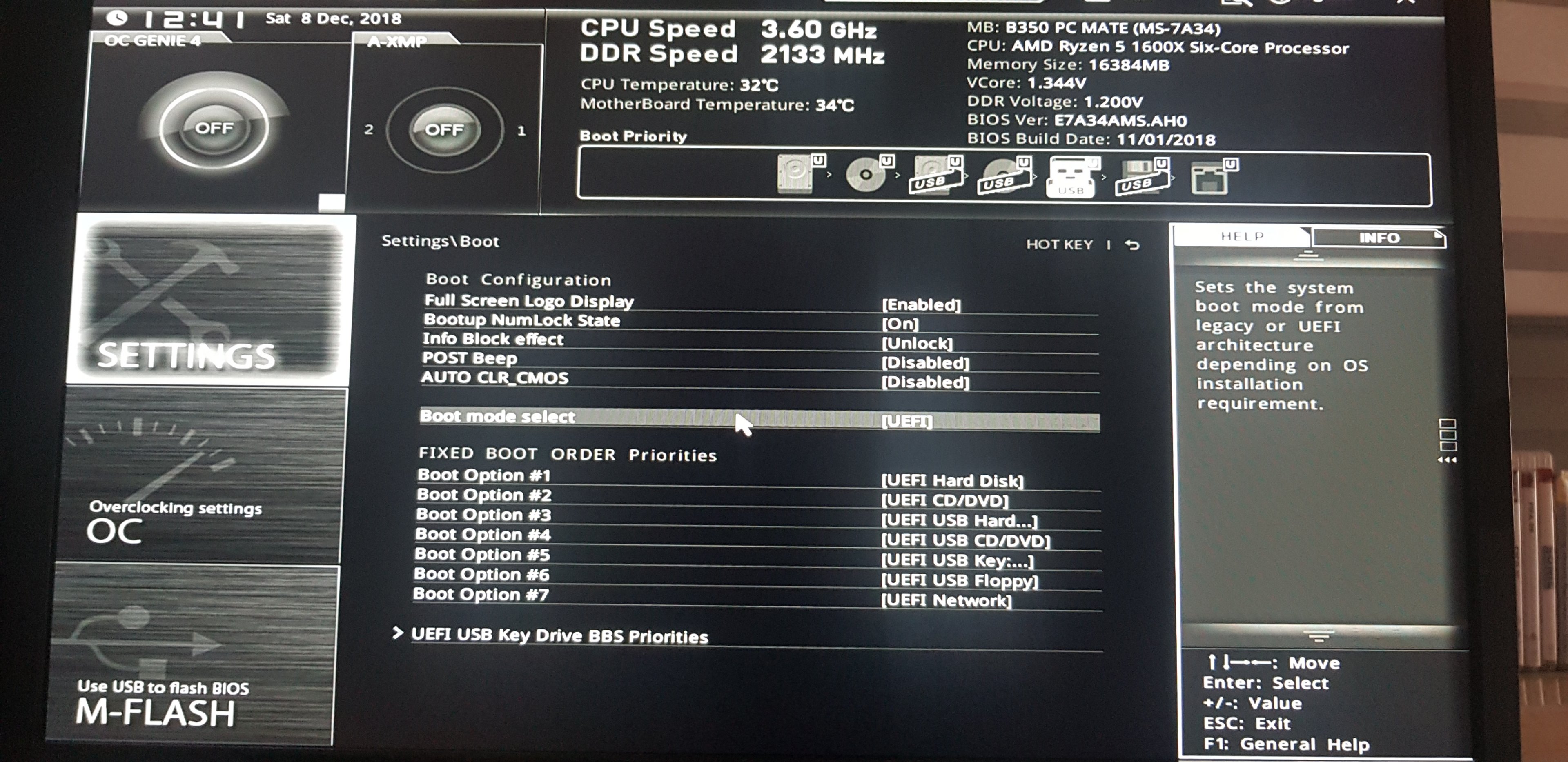

Das problem kam erst wieder als ich ein neues gehöuse gekauft habe nichts umgestellt oder in den falschen stata port gesteckt hatte. Ich habe nur das gehäuse gewechselt danach konnte ich zwar booten aber mein pc konnte die ssd nicht erkennen daraufhin bin ich ins bios und da wurd sie auch nicht erkannt somit hab ich glaub ich auf uefi gewechselt obwohl es vorm gehäuse wechsel wo war dann wurd die hdd nicht mehr erkannt auch beim zurückwechseln hoffe das man mir helfen kann da ich kein beitrag oder sonst was gefunden habe was mir weitergeholfen hat. Falls noch was relevant is kann man gerne nachfragen.
Mfg Reknuf

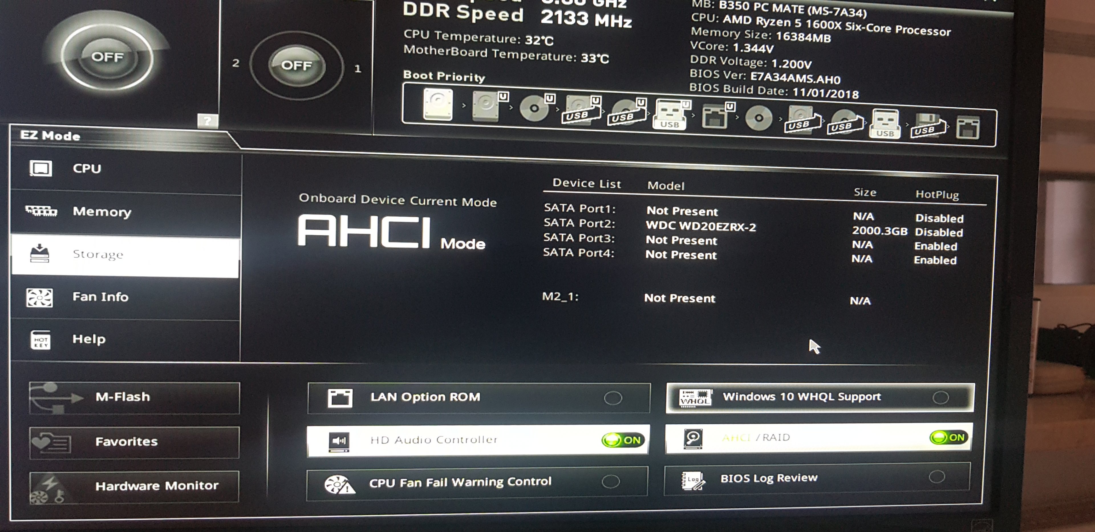

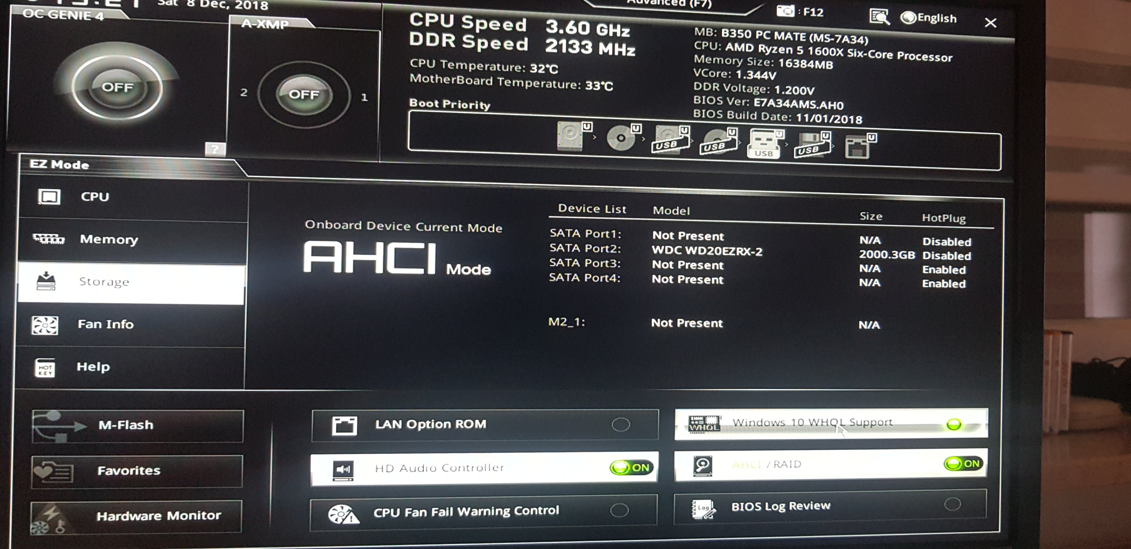

Ich hab das jetzt noch einmal probiert mit allen sata ports, aber ich kann keinen unterschied erkennen. Die hdd wird immernoch nur im legacy modus erkannt lässt sich nicht booten und der m.2 anschluss wird immernoch nicht erkannt.
Trotzdem danke für den vorschlag.
Auch wenn ich den hotplug enable, ändert sich nichts
