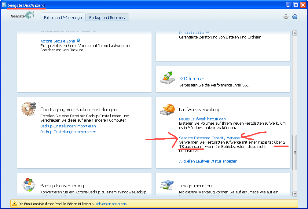

Ich wollte mal wissen, ob nicht ein MBR Erweiterungstool angewendet wurde unter XP
habichtfreak schrieb:
und daher 2x 1,5TB Partitionen angelegt
Weil eigentlich reicht das doch

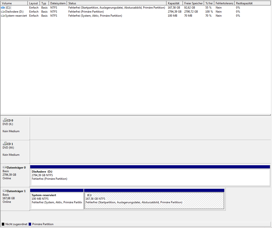

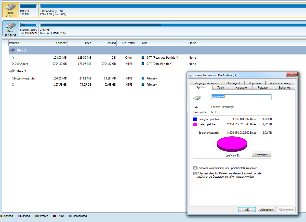

Hab deinen Post "zu spät" gelesen, allerdings verstehe ich ihn auch nicht. Warum die Platte nicht mit dem Tool initialisieren? Ich hab jetzt eine ~3TB Partition, so wie ich es wollte. Und die Datenträgerverwaltung von Win7 zeigt auch keine 746GB an, sondern einigermaßen korrekte 2,8TB:
Also versuche ich es nochmal: Wenn der verwendete Treiber keine Platten mit mehr als 2TB Unterstützt weil er nur 32 Bit breite Adressen verwalten kann, dann zeigt die Datenträgerverwaltung bei einer nicht initialisierten Platte die falsche Größe an, wie z.B. 746GB (also eigentlich 746GiB)für eine 3TB Platte. Ist die Platte aber schon initialisiert, so liest Windows die Größe aus der Partitionstabelle aus und zeigt dann eben die Größe korrekt an.
Macht man nun die Initialisierung mit einem 3rd Party Tool welches einen eigenen Treiber mitbringt, so schießt man sich selbst ins Bein, da ja das eigentlich Problem nicht beseitigt ist und wenn jenseits der 2TiB Grenze geschrieben wird, was bei 3TB Platte etwa der Fall ist wenn so 1,8TB geschrieben wurden, dann kommt es zu Fehladressierung und es werden die Daten am Anfang der Platte überschrieben.

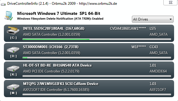

Für den SATA Host Controller, je nachdem im welchem Modus der läuft ist es ein unterschiedlicher Treiber. Poste mal einen Screenshot von Drive Controller Info. Du kannst es auch mit HD Tune testen, aber nicht mit der Freeware Version 2.55, die kann selbst ja nur bis 2TiB adressieren. Springt dann beim Lesebenchmark die Transferrate bei etwa 2,2TB wieder nach oben, so liegt dies an der Fehladressierung durch den Treiber, denn dann werden statt hohen Adressen die auf den interen Spuren liegen, wieder die Adressen am Anfang gelesen die auf den äußeren Spuren liegen wo mehr Sektoren pro Spur vorhanden sind.

Danke für den Hinweis. Auch wenn es ewig dauern könnte bis ich diese Grenze erreiche, wäre es doch sehr ärgerlich. Um sicherzustellen, dass das nicht eintreten wird, schreibe ich die Platte jetzt voll, wenns bei Lesen dann Probleme gibt, sollte h2testw mir das ja sagen
Der Test mit h2testw sollte auch reichen um zu sehen ob es Fehladressierung gibt, solange Du auch wirklich die komplette Kapazität testest, wobei man bei NTFS ein paar GB weniger wählen sollte, da die Metadaten am Ende so groß werden können, dass h2testw sonst der Platz ausgeht und es deswegen eine Fehlermeldung gibt.
Wie man sieht werden zwei unterschiedliche Treiber (AMD_SATA und AMDIDE64) verwendet, man muss also für beide getrennt testen ob sie Probleme mit der Adressierung jenseits der 2TiB Grenze haben, sollte man mal eine so große Platte an einen der Port hängen die im IDE Modus laufen.
