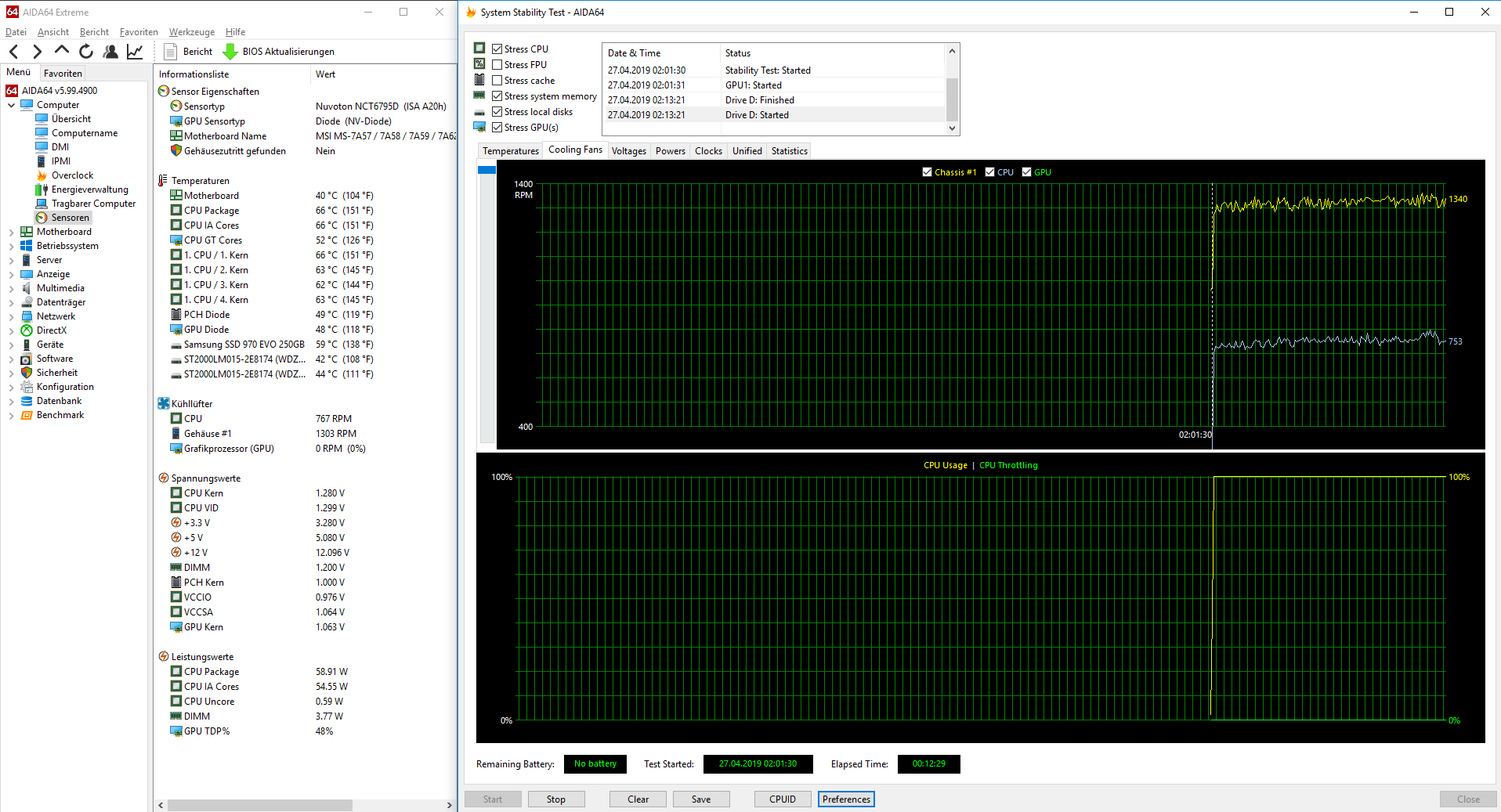

776677
Hier meine gestrigen Test mit voller Auslastung GPU, RAM und CPU. Werte waren nicht wie angekündigt 60/45°, sondern eher 65/50 unter Volllast und Fans auch deutlich höher
776678
CPU Fans sind die 3 x 120er SilentWings 3 am Radi. Der Andere ist ein 140er SilentWIngs 3 hinten.
Lautstärke lag bei ca. 40db direkt am Tower gemessen.
