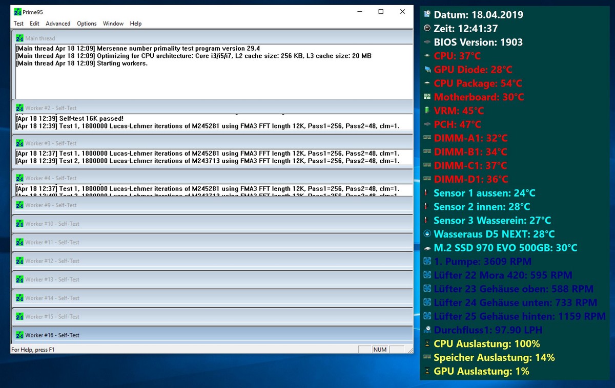

Hab leider kein Wassertemperatur Messer drin. Kann aber heute nen Screen machen mit Aida.
Wenn Aida keine Daten von einem Sensor bekommt, nutzt Aida als Beweis auch nicht.
776390
Welches Programm ist das?
Ich kann ja die Auslastung im Bezug auf die Temps über einen Zeitraum anzeigen lassen. Da wird die Wassertemperatur unwichtig und reicht als Beweis durchaus aus. Pumpe läuft fix über die be quiet Steuerung auf performance Stufe 1.
Dein Bild ist zum Beispiel ohne Last.
AiDa und richtig ist ohne Last, habe auch Bilder mit Last (Prime 95 64 bit) finde die nur nicht wieder. Man sieht das Last anliegt, aber alles locker. Ich such mal weiter.
Heute ist Zockerabend, da werd ich die Kurve mal mitlaufen lassen über ein paar Stunden. Vielleicht täusche ich mich auch, aber eigentlich waren die oben genannten Werte reell.
