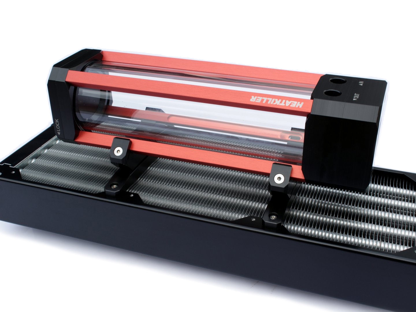

So jetzt ist es bald so weit, der MO-RA3 ist auf dem Weg zu mir. Wollte jetzt testweise schon mal den AGB in mein Gehäuse einbauen und direkt gescheitert :rolleyes: habe ja den Heatkiller Tube 200 D5 + Basic Mounting Kit und 140mm Fan Adapter. Wie genau soll man den an einen 140mm Lüfter montieren? Oder geht das nur an den Lüfterplatz, d.h. Lüfter vorher ausbauen?
Gehe nach dieser Anleitung vor: https://watercool.de/sites/default/files/downloads/MA_HK_TUBE_A5m.pdf
Schritt 7.2.1 habe ich "gemeistert". Probleme habe ich bei 7.2.3, zwei Schrauben sind zwar dabei, ich finde aber kein Gewinde wo ich die sinnvoll benutzen könnte :confused_alt::confused_alt::confused_alt:
"7.2.3 Montage an 120 oder 140mm Lüfteraufnahme Zur Montage der Klemmhalterung an eine 120 oder 140mm Lüfteraufnahme sind entsprechende Adapter erhältlich. Diese können über zwei M4 Schrauben an die Halterung montiert werden. Alternativ kann auch hier eine Entkopplung genutzt werden"
So sieht es montiert aus (Beispielbild), ich will es jedoch nicht auf einen Radiator, sondern vorne an die Gehäuselüfter montieren.
775768
Der Lüfter hat Löcher an denen er befestigt wird.
Der AGB hat Adapter mit denen dieser an den Bohrungen von Lüftern/Radiatoren befestigt werden kann.
Wo genau da jetzt das Problem sein soll??? Du musst doch sehen das die Adapter, wenn du diese an den Lüfter hälst überlappende Locher haben. Da muss halt ne Schraube durch.
Wenn du keinen Radiator hast -> kein Gegenstück für die Schraube, dann lässt sich das Problem mit ner einfachen Kontermutter lösen. Schrauben sind mit M4 ja ne Standardgröße, also schau im Keller oder frag beim nächsten Baumarkt. Falls die Schrauben zu kurz sind, um durch Lüfter+Befestigungslöcher an der Front zu gehen musst entsprechend noch längere M4 Schrauben dazu besorgen.
Danke @Kerash, genau das habe ich dann auch getan, komischerweise haben die M4 nicht gepasst, musste M3 nehmen. Naja jetzt hält es :D. Direkt auch schon mal Wasser eingelassen und das ablassen über die Schnellverbinder getestet. Jetzt warte ich sehnsüchtig auf den DHL Boten, damit es losgehen kann. Am Ende benutze ich nur die schwarzen Schläuche, hab den durchsichtigen für ein paar Versuche verwendet.

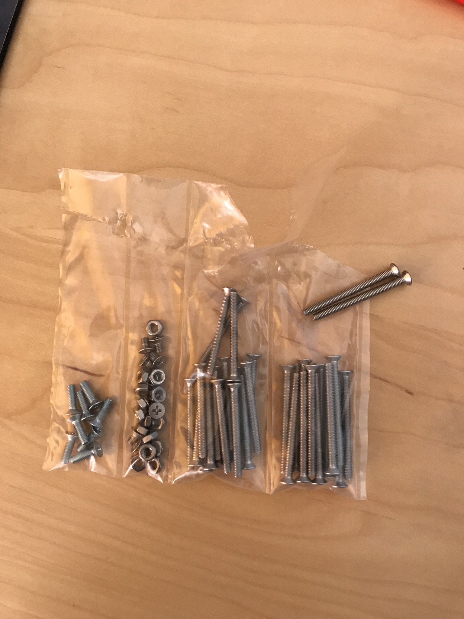

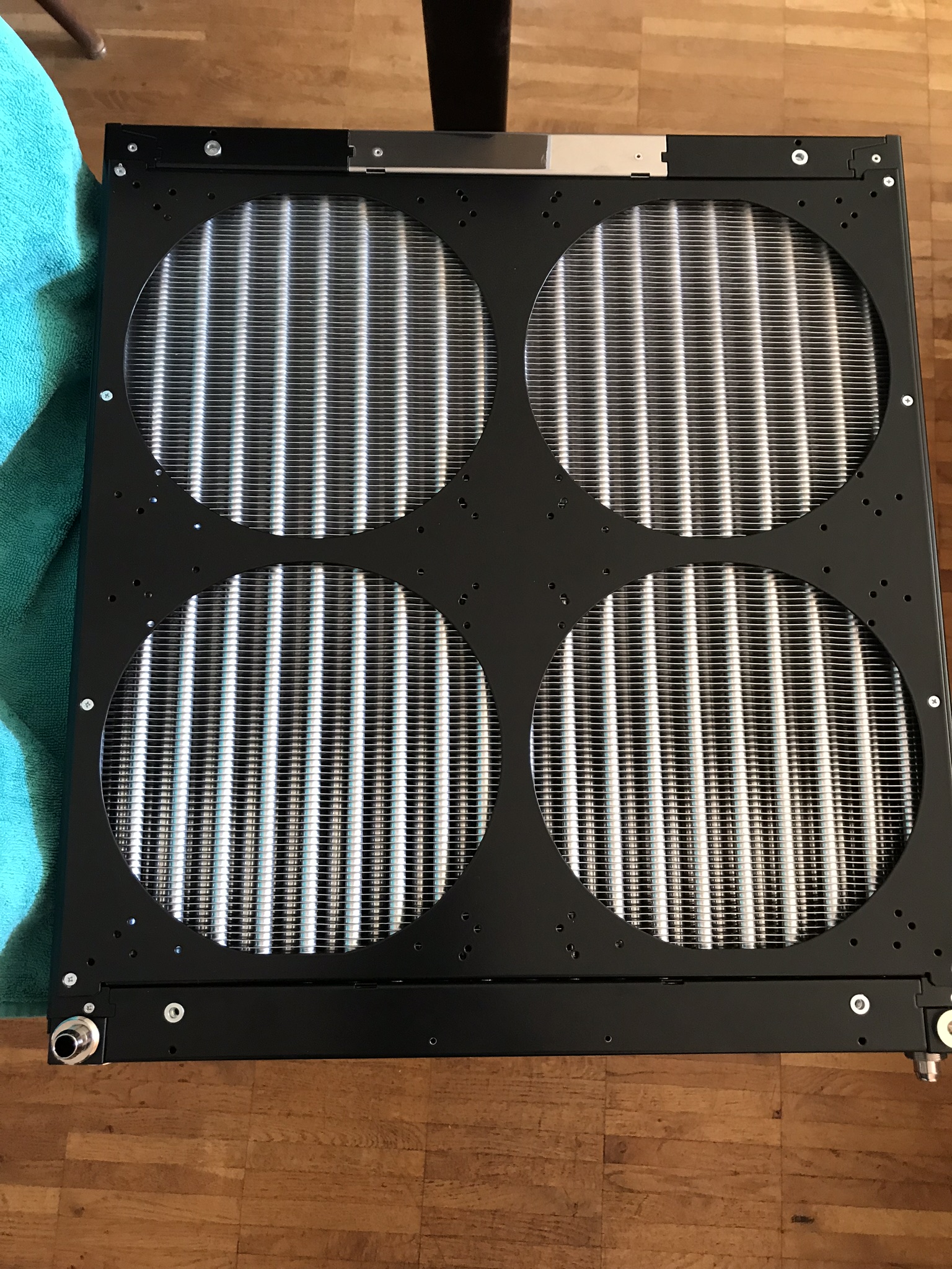

Ich bin gerade dabei meinen MO-RA mit den Lüftern zu bestücken. Fan Blende habe ich angeschraubt, jedoch fehlt mir die Idee wie ich jetzt den Lüfter anbringe. Offensichtlich soll man die langen Schrauben verwenden um den Lüfter anzuschrauben, jedoch hat die Blende nur Löcher, kein Gewinde was Halt gibt. Eine Anleitung war auch nicht dabei :confused_alt: Würde mich über einen Hilfreichen Tipp freuen. Wofür die Schrauben & Muttern im zweiten Fach von links sind, weiß ich auch nicht.
Edit: anscheinend muss man die Lüfter vorher montieren und dann die Schrauben mit der Mutter fixieren, oh man ey, anstrengend diese kleinen Dinger...
@Tor Tesla du hast das ja schon mal gemacht, hast du eine Idee?
776026
776027
jo, Fan-Blende wieder runter und die Lüfter mit Schraube und Mutter befestigen.
Hatte ich beim ersten mal auch verplant.
Wenn die Lüfter mal auf der Blende sind, ist es ganz praktisch zum reinigen.
Da kann man sich noch aussuchen, auf welcher Seite die Muttern sein sollen. Bei mir habe ich die Schrauben von vorn durch die Lüfter und dann die Blende gesteckt und von hinten die Muttern befestigt.
