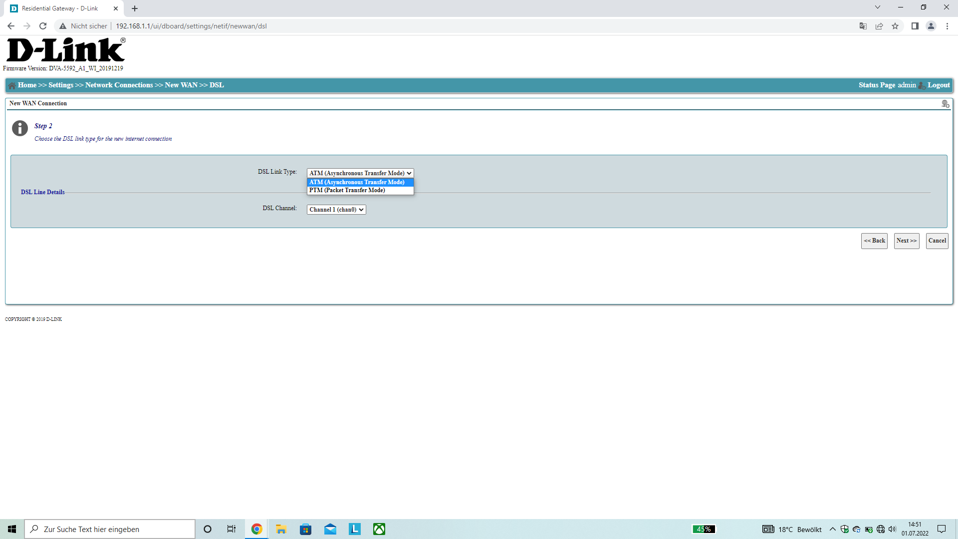

Hallo, vielen Dank für die hilfreichen Tipps.

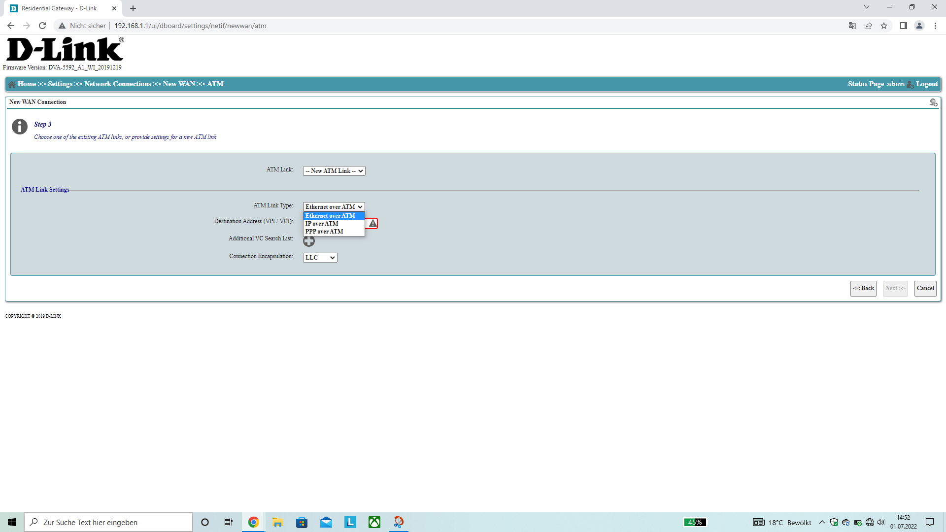

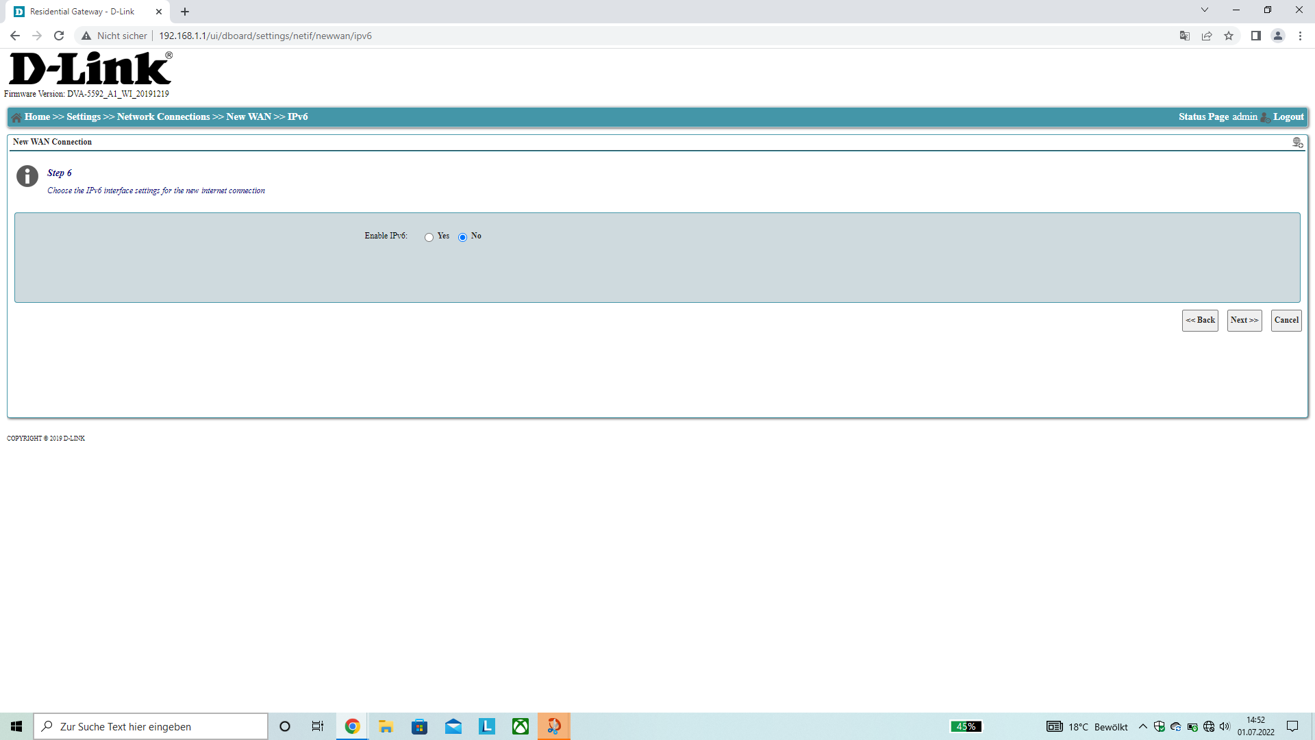

Ich habe mal ein paar Bilder, weil ich wirklich sowas noch nicht gemacht habe.
Vielleicht könntet ihr mir Ausfülltipps geben, das wäre wirklich gut.
Na ich würde gerne mit euer Hilfe als IT-Profis wenigstens versuchen das Gerät zu benutzen, wäre sonst wirklich schade wenn es rum liegt und dann noch weggeworfen wird.

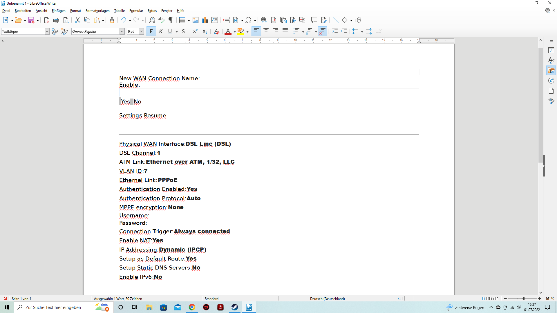

Also veraltet ist es definitiv.
Mal Beispiel Werte, wenn man pppoe manuell machen muss.
Ausserdem VLan ID = 7 und evtl muss o2 noch das flag setzen für fremd Router.

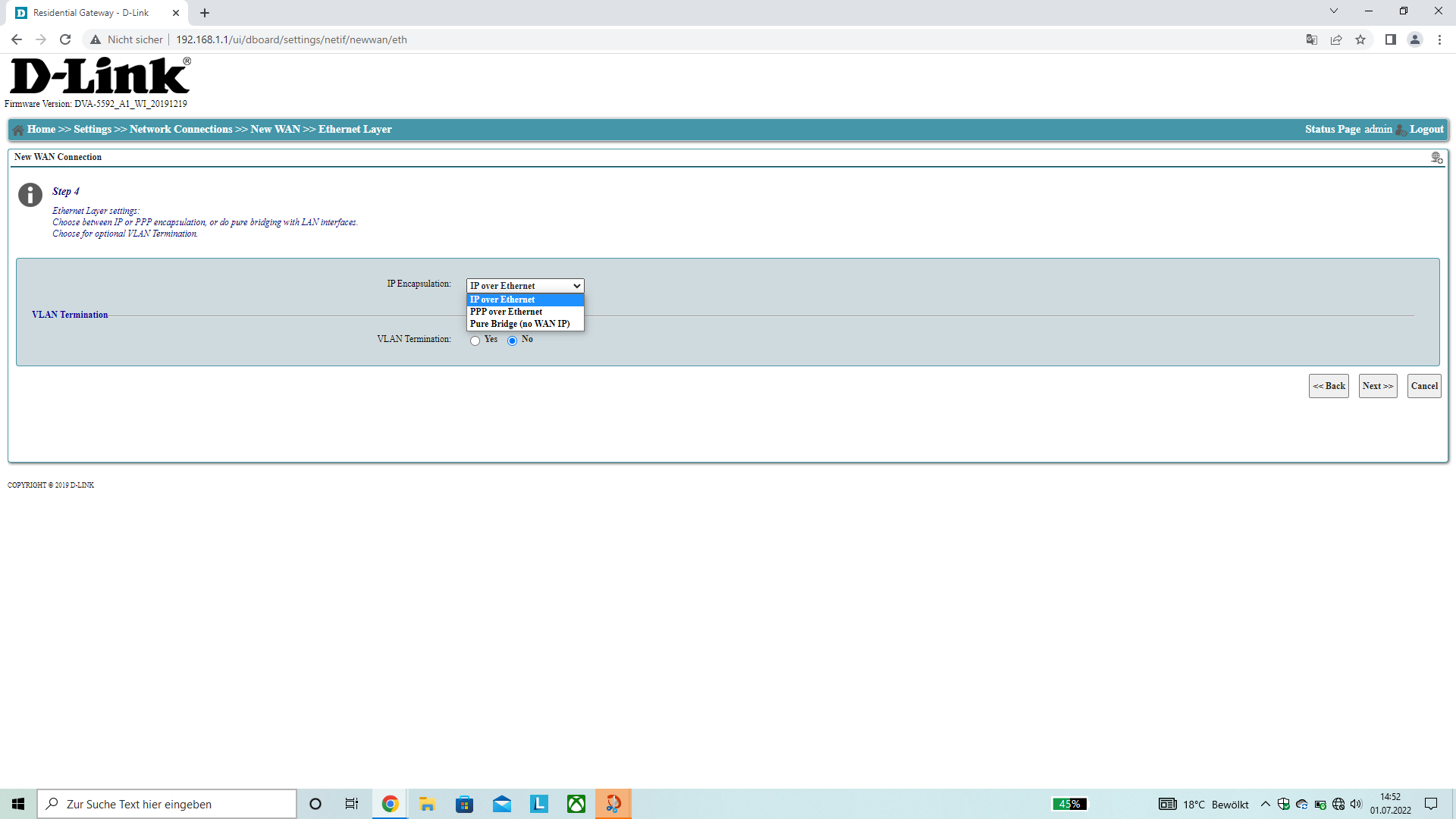

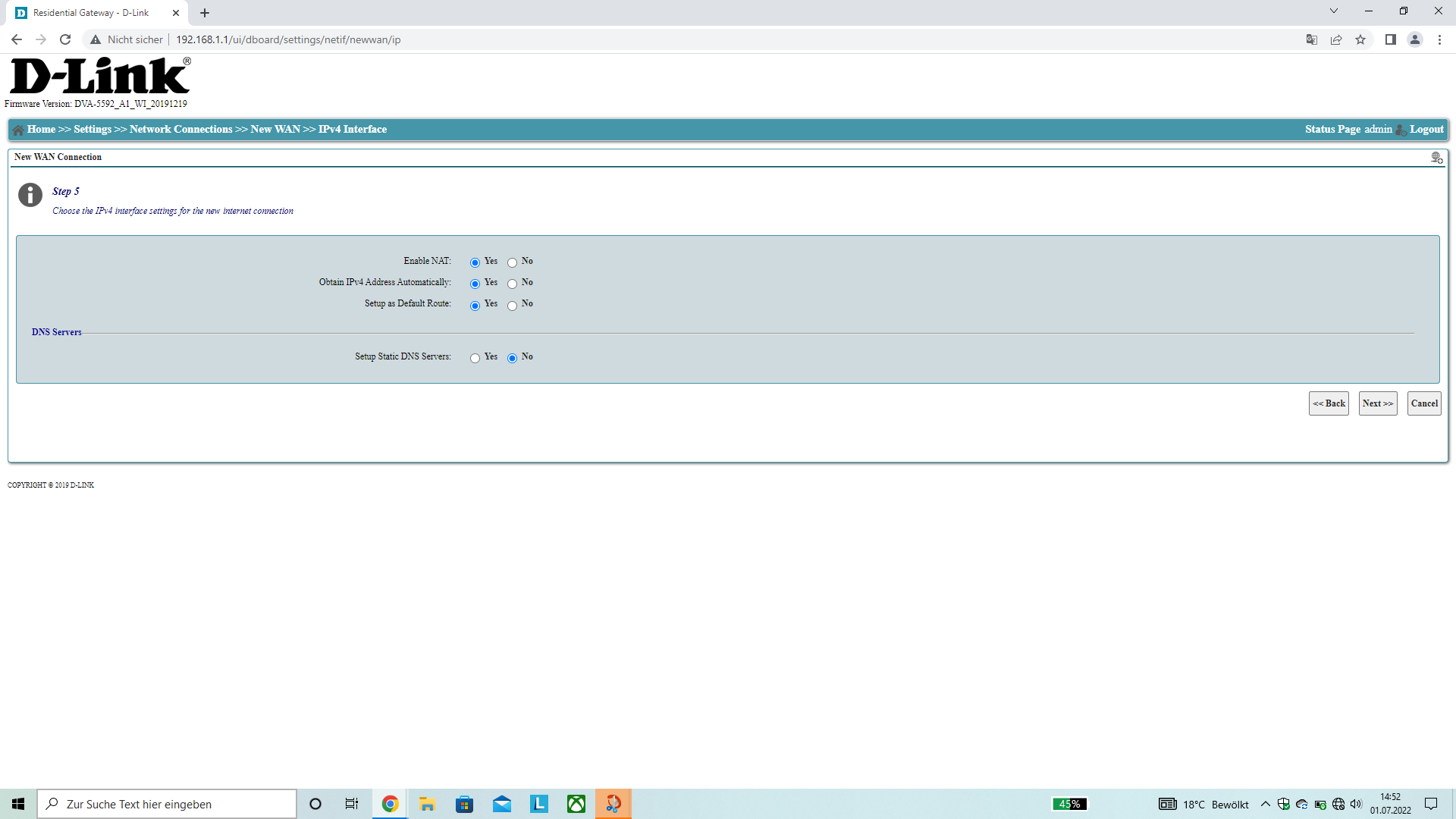

@BlueLight11 versuche mal diese Einstellungen (In Abfolge deiner Screenshots):
Code:
DSL Link Type: ATM (Asynchronos Trasfer Mode)
ATM Link Type: Ethernet over ATM
Destination Address (VPI / VCI) : 1 / 32
Connection Encapsulation: LLC
IP Encapsulation: PPP over Ethernet
VLAN Termination: Yes
"VLAN-ID" (oder etwas ähnlich lautendes dürfte dann abgefragt werden): 7
Enable NAT: Yes
Optain IPv4 Address Automatically: Yes
Setup as Default Route: Yes
Setup Static DNS Servers: No
Enable IPv6: No (würde ich vielleicht später einschalten, wenn IPv4 funktioniert. Bedeutet aber zuerst nur noch mehr Probleme)
Enable: Yes

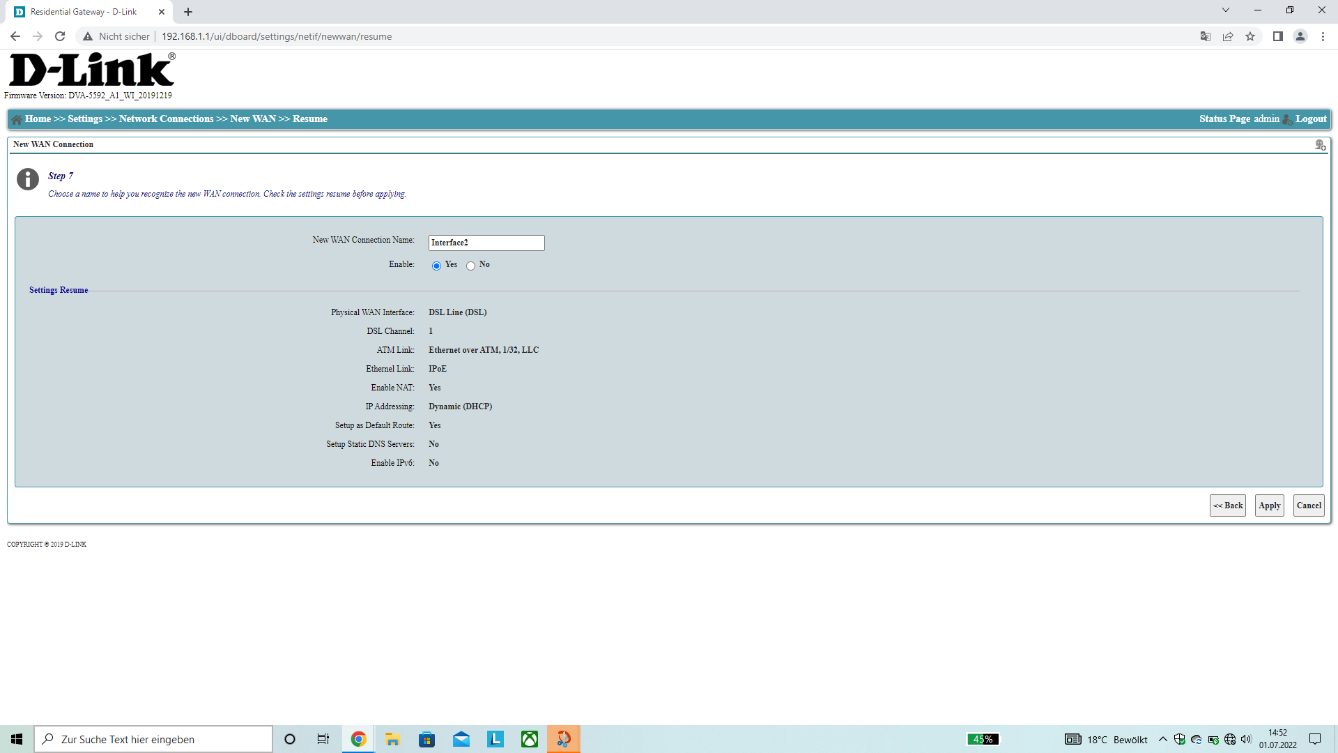

Also wenn ich deine gezeigten Einstellungen übernehme und IP Encapsulation: Ip over Ethernet auswähle, kommt bei mir nachdem ich alles bestätigt habe als Status "not connected", kann aber bei dieser Konfiguration nicht die Zugangsdaten von o2 eingeben.
Ich füge noch eine Bild bei, damit man es besser sieht.

Hattest du auch "IP Encapsulation" auf "PPP over Ethernet" gestellt? Und hat er dich dann nach Benutzername und Passwort für "PPP over Ethernet" gefragt? Denn da müssten dann die Daten von o2 eingegeben werden.
Ansonsten muss natürlich auch sichergestellt sein das, dass DSL-Signal auch Tatsächlich am Gerät ankommt. Meist erkennbar an den Statusleuchten. Laut Anleitung müsste "WAN" leuchten. Tut es das nicht oder blinkt, dann ist wahrscheinlich schon vorher etwas nicht in Ordnung.

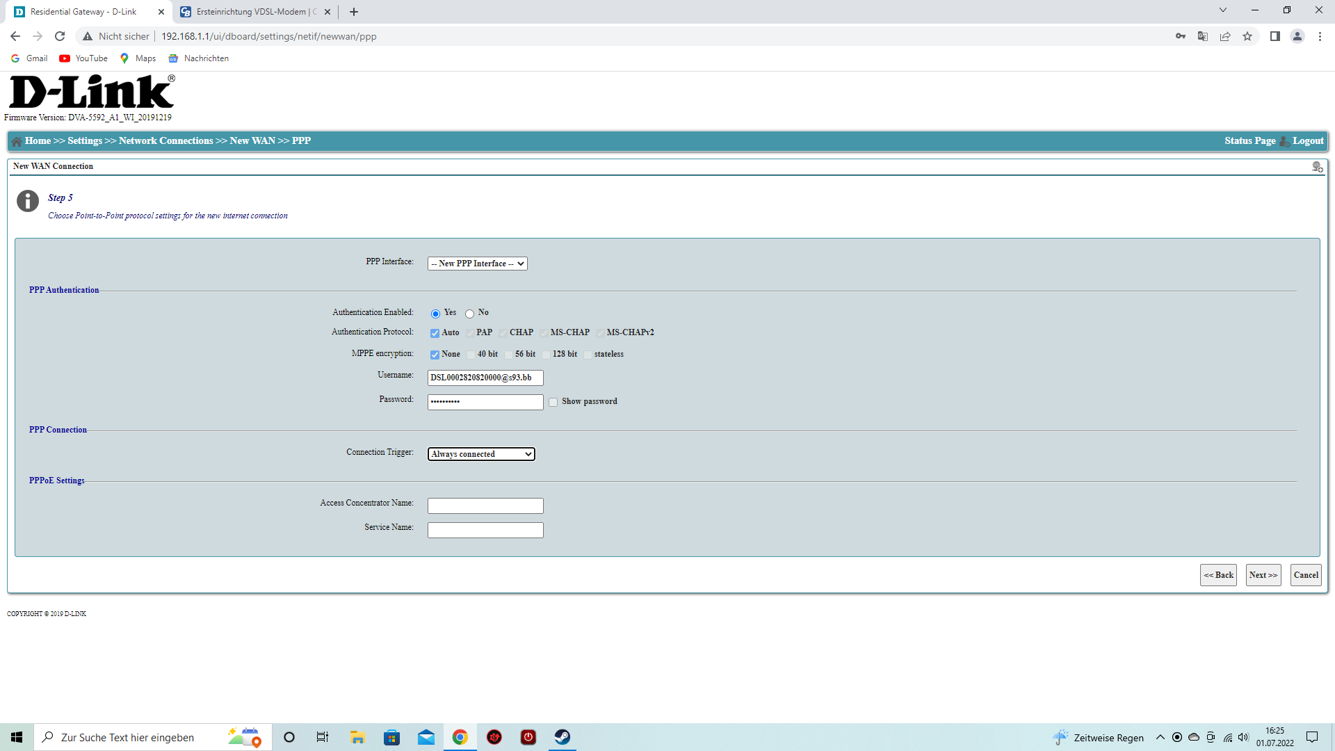

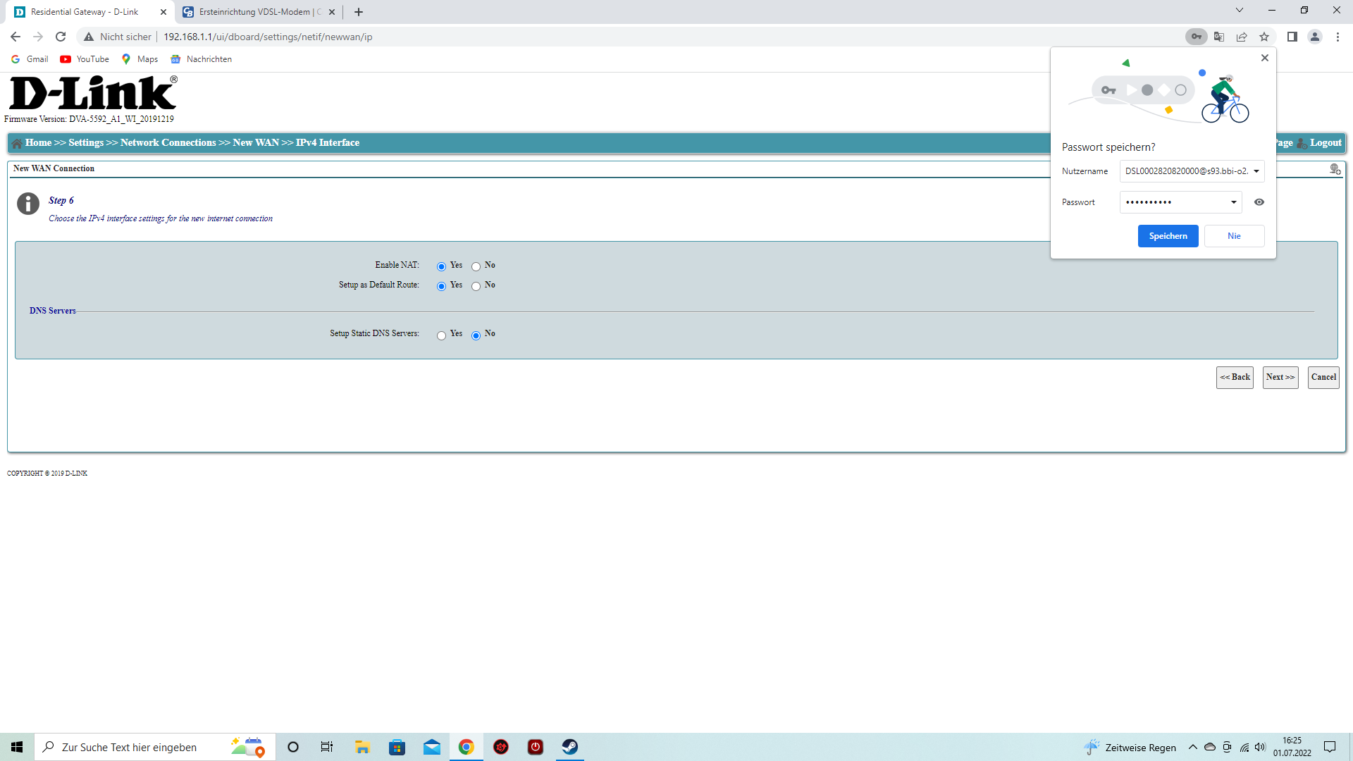

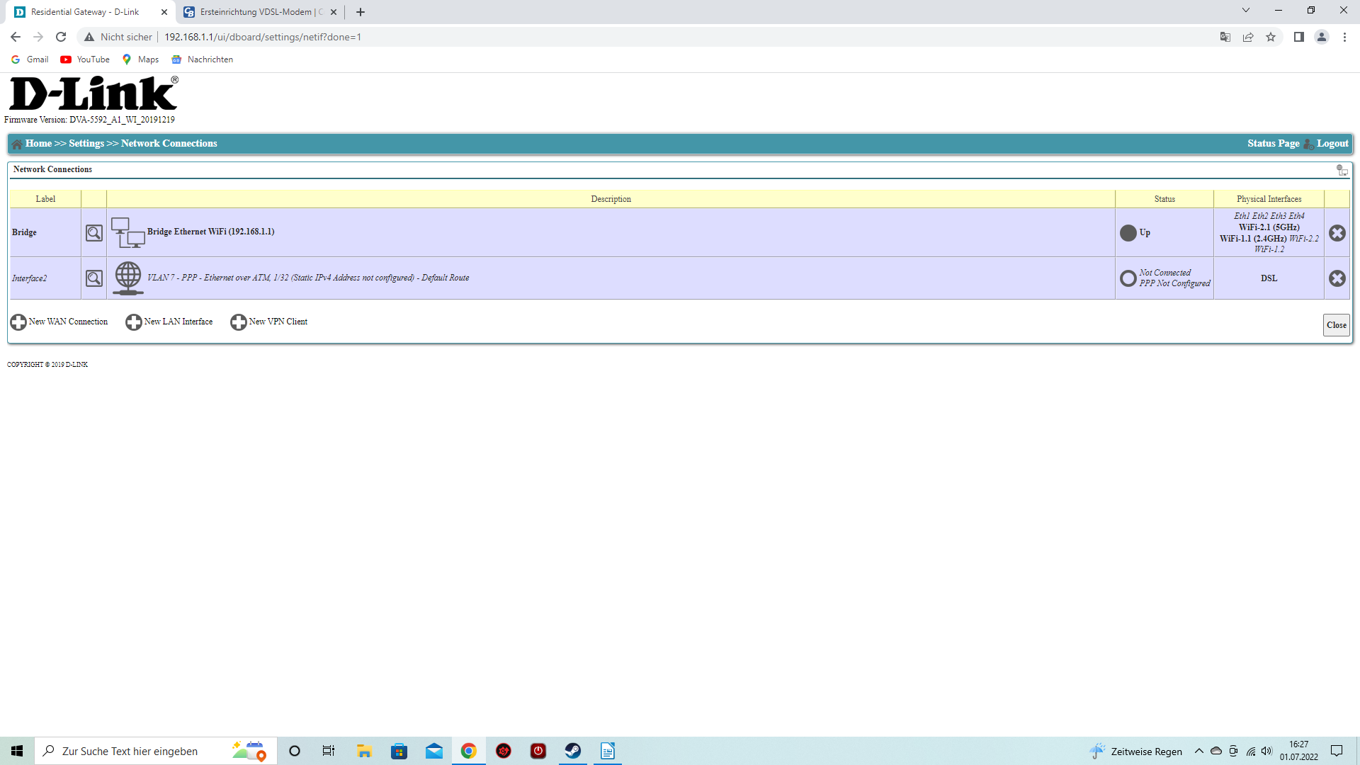

Wähle ich bei IP Encapsulation PPP aus, dann kann ich sogar die Zugangsdaten von o2 eingeben, also Username und Passwort aber dann wird mir folgendes angezeigt die zu dem Endergebnis führen, dass leider immer noch keine Verbindung besteht.
Also die WAN-Leuchte leuchtet dauerhaft, aber die Internetleuchte leuchtet nicht.

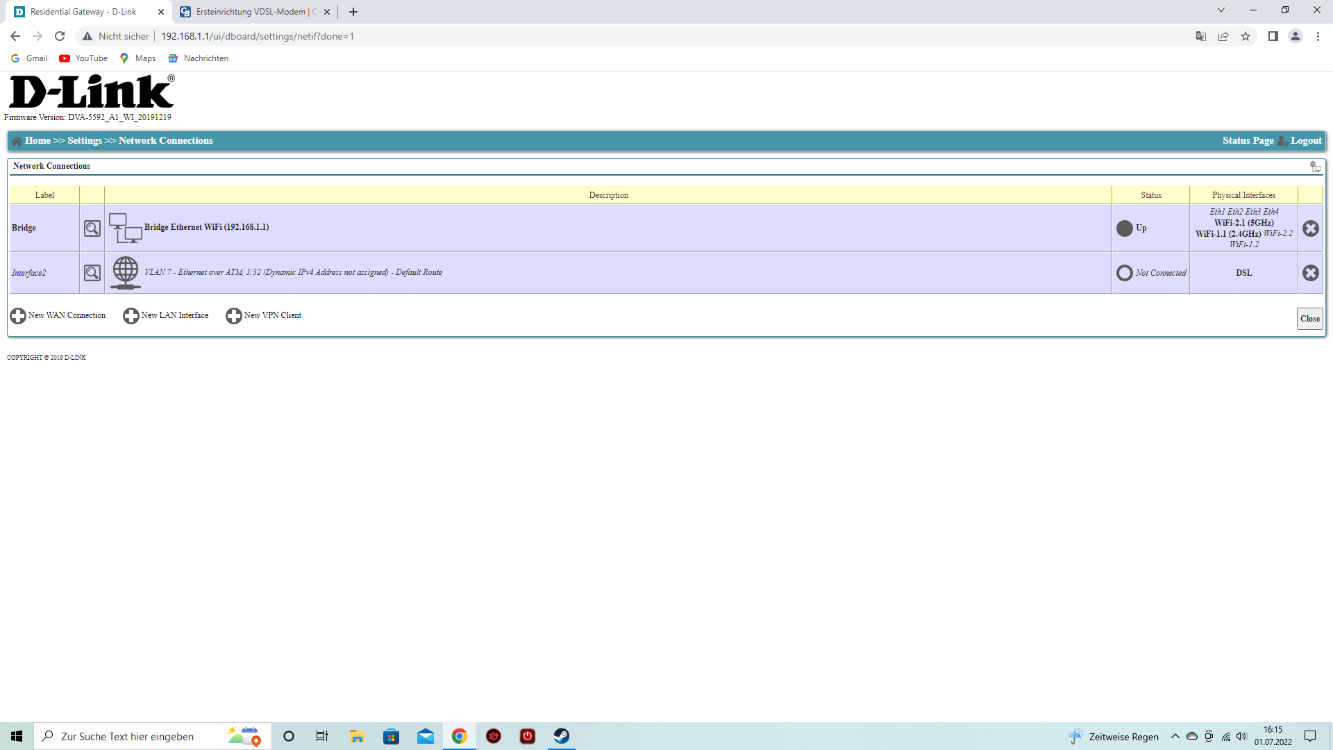

Der Status bei Network Connections (letzter Screenshot) besagt "PPP not Configured". Was aber eigentlich gemacht wurde. (Das war da wo Benutzername + Passwort abgefragt wurden) Das ist merkwürdig.
Ich würde ja empfehlen nach den PPP-Einstellungen zu sehen, ohne dabei den "WAN Assistenten" zu nutzen. Oder auch in die Log-Aufzeichnungen auf hinweise zu sichten. Aber ich fürchte das wird dann doch etwas viel, wenn man keine Kenntnisse hat. Es spielen leider viele Einstellungen eine Rolle. Und wenn eine davon nicht Stimmt, dann geht es halt nicht. Aber das alles hier über das Forum zu diagnostizieren wird vermutlich frustrierend zäh und jeder hat bestimmt spannenderes zu tun.
