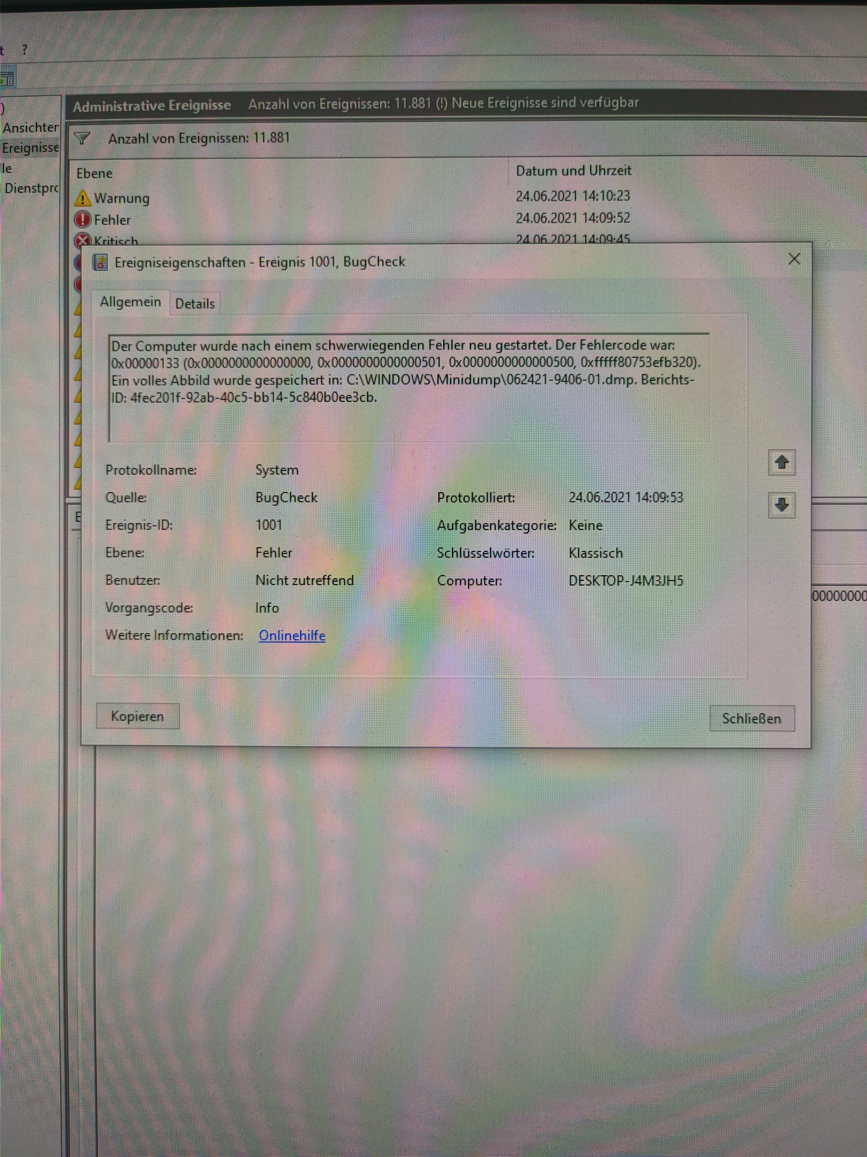

ich hatte gerade bei meinem seit Jahren reibungslos funktionierenden Selbstbau-Rechner einen BSOD beim Browsen auf Youtube. DPC_WATCHDOG_VIOLATION hieß das ding.
Im Anhang das Textfile von BluescreenView aus der Dump-Datei und die Datei selbst.
Vielen Dank!

Du könntest einmal kurz die Ereignisanzeige konsultieren und schauen, was dort zu dem Zeitpunkt des BSODs vermerkt ist.
s. Anhang :) Wirst du daraus schlau?

Hm. Hab sie tatsächlich etwas übertaktet. Das hatte aber noch nie (auch bei Belastungstests) Probs gemacht. Kriegt man da noch mehr raus?
Nein, aber unter Details dürfte wohl mehr stehen und mglw. geben auch die anderen Einträge zu den Zeitpunkt Aufschluss. Irgendwo ist da meistens eine Datei/ein Dienst benannt, die das verursacht hat.

Hm,
sind das die Sachen um 14:10/14:09? Da gibt es ja mehrere Einträge (Warnung/Fehler/Kritisch..). Alle mal durchgehen und schauen, ob da noch was Aufschlusreicheres auftaucht,..
