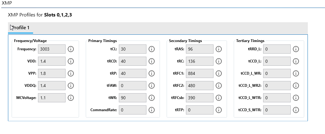

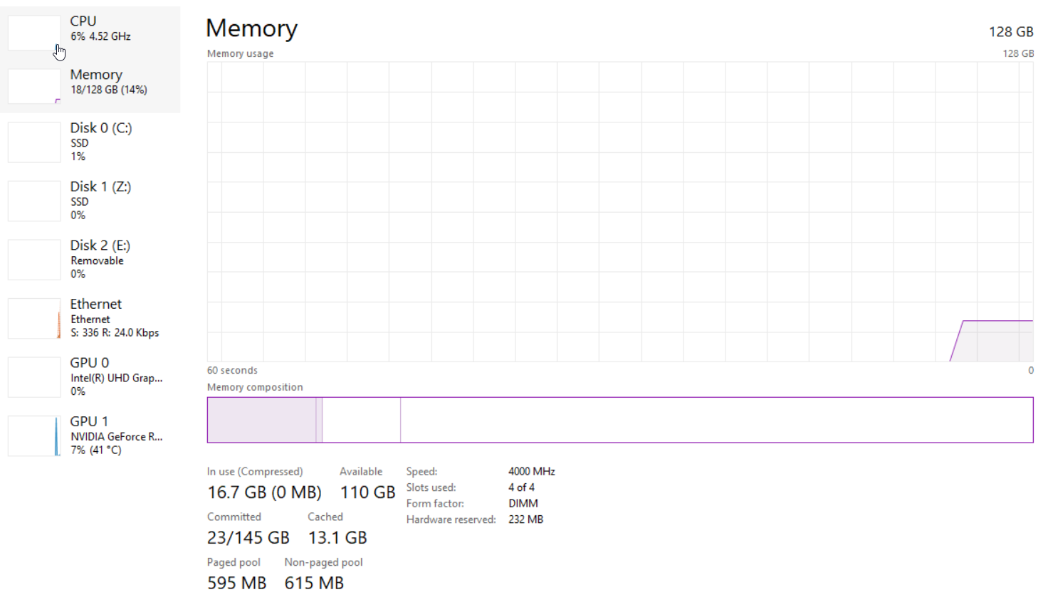

Da ich bei meinem alten PC auch erst 2 Sticks drin hatte und später aufgestockt habe, dachte ich nicht, dass es da zu Probleme kommen könnte. Das Problem ist, dass ich sobald ich auf XMP stelle, der PC nicht mehr bootet. Laut Taskmanager laufen laufen die 4 Sticks ohne XMP auf 4000 Mhz.

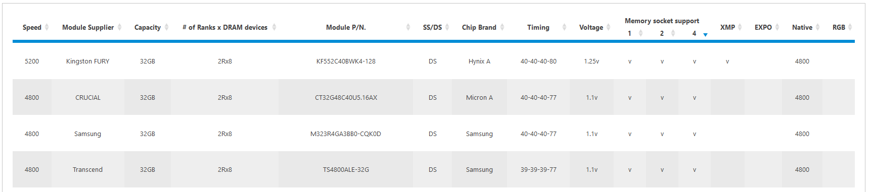

Auf der Gigabyte Seite habe ich gesehen, dass lediglich 4 Kits alle 4 Dimms supporten. Und lediglich eins davon auf XMP.
Jetzt meine Frage: Ist es sinnvoll die G.Skills zurückzuschicken und mir die Kingstons zu holen?
Ignorier die Listen.. Der Controller sitzt in der CPU

Aktuell sind 4x32 G.Skill drin. Laufen aber nur mit 4000MHz.
Überlege die durch die Kingston Fury auszutauschen, weil damit wohl XMP möglich ist.

Laut Taskmanager sind 4von4 Slots Used. Sollten also 2x64 GB Kit sein, also 4x32 GB

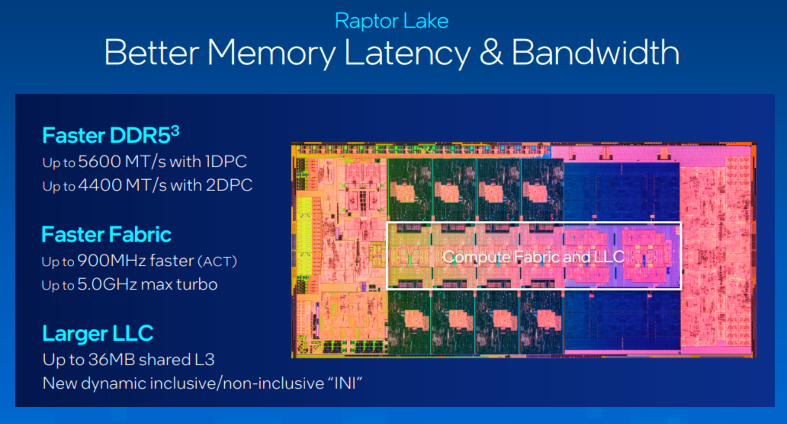

Bei Vollbestückung wird es schwierig sein über 5600MHz zu kommen, egal mit welchem Modulen. Eher 4800-5200Mhz

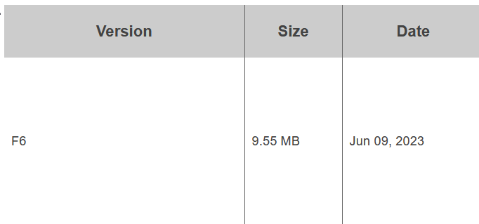

Dein Mainboard unterstützt max. 192GB RAM. Hast du das aktuelle Bios drauf? Das kann hilfreich sein bezüglich der RAM-Kompalibität.
Werde ich mal probieren. Bios ist auf dem aktuellen Stand (F6)
