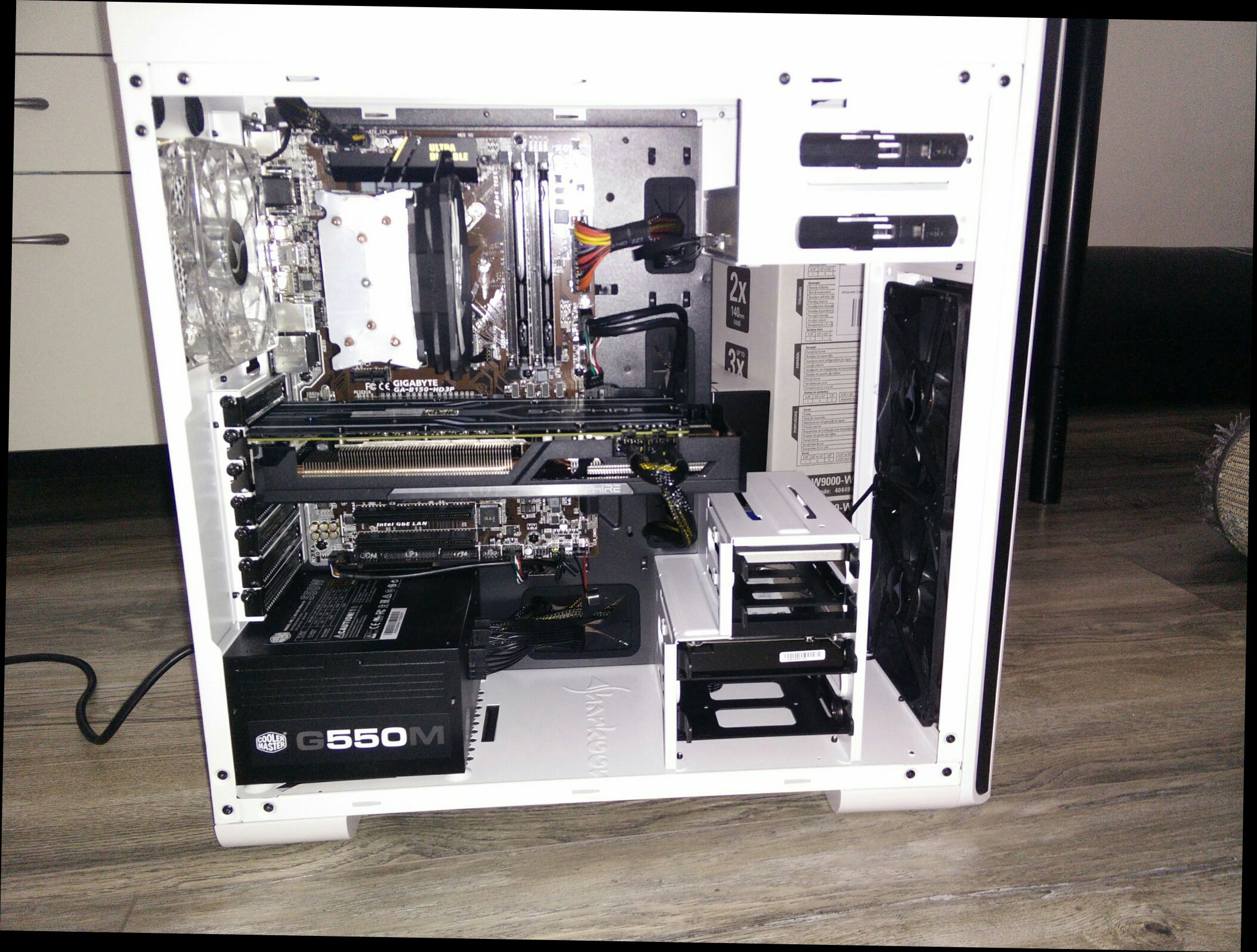

So Leute, bin gerade nach 3 Stunden fertig geworden. So sieht mein erster Build aus.
Hab aber leider Probleme mit dem SataExpress. Es will meine SSD nicht erkennen :/ hab schon zu normalen sata gewechselt um sicher zu gehen, dass es nicht an der SSD liegt :/
Edit: Habe die SSD mal an das Normale Sata angeschlossen um Windows zu installieren. Kann ich überhaupt meine SSD an sata express anschließen?
Edit2: Sieht so aus als ob meine SSD überhaupt keine SATAe unterstützt ^^ Das wäre dann auch geklärt... xD
Das sieht richtig gut aus, großes Lob! :daumen:
Die SSD kann nur an SATA betrieben werden, aber das hast du ja schon erkannt. :)

Danke :) freu mich auch tierisch :D Muss jetzt nur das Windows 10 update abwarten und dann kann der PC getestet werden :)

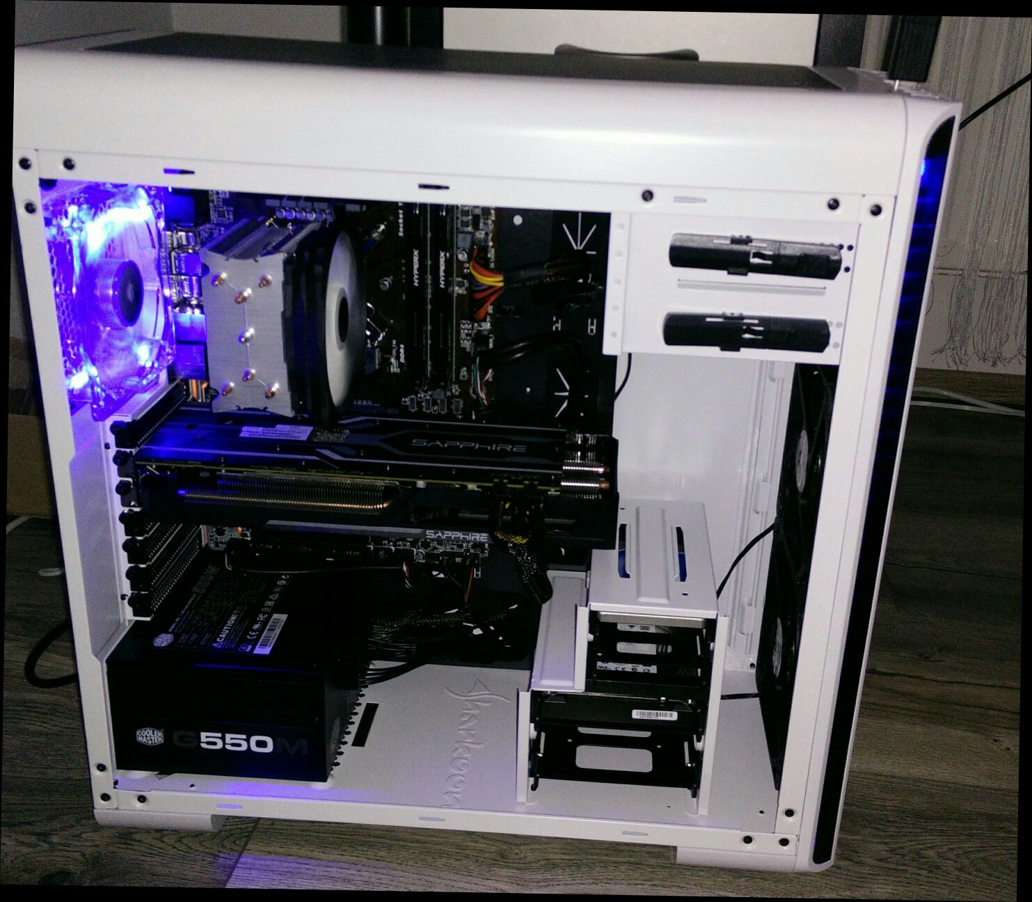

Für erste Sys ist das Top. meins sieht auch nicht besser aus ! Schön verlegt usw
Mit Lüftern hast du aber nicht gespart. :D
DAs MUSSTE sein...
Hatte zuerst ja nur vorne und hinten den 140er drinnen, oben die Panels also zu. Gehäuselüfter auf 5 Volt natürlich (soll ja silent sein)
Leider heizte es sich so stark auf, die graka wurde immer heisser und lauter.. Die 300W TDP der Lightning kam nicht aus dem Case raus.
Lüfter hochstellen war keine Option, also mehr Lüfter auf 5 Volt. Da hatte ich Glück das das R5 Case so Variabel ist, also vorne und vorne unten nochmal 2 140er Silent wings 2 rein die reinblasen und oben dasselbe für raus. Alle Gehäuselüfter auf 5 Volt.
Resultat: Graka auf 68 Grad und 51% Lüfter (1281rpm) bei 1404 Mhz und unhörbar, SO solls doch sein :)
Slotblenden rausmachen hinten brachte 1 Grad !

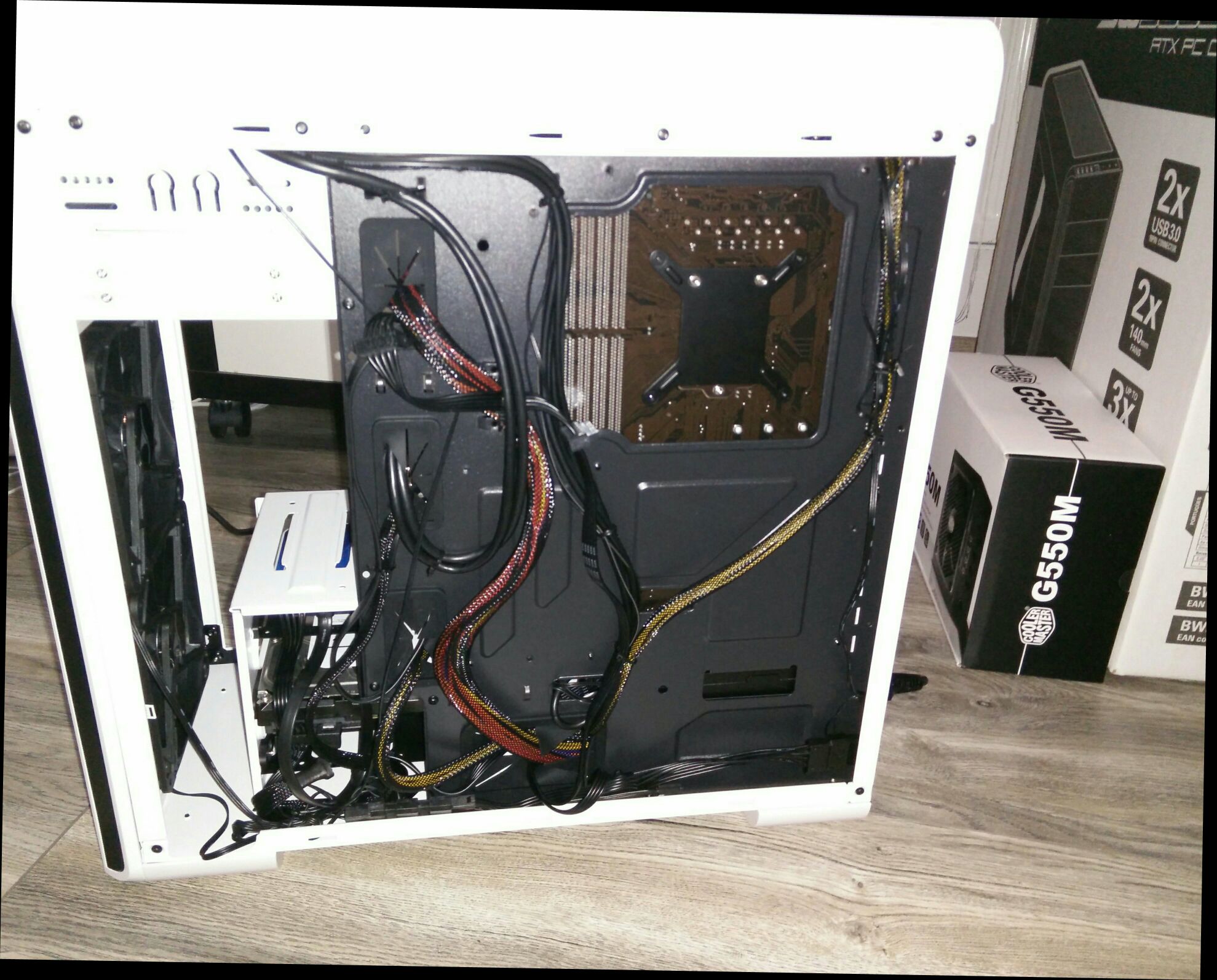

Beim Build selber hatte ich zwar ein paar Schwierigkeiten, die aber nicht so gravierend waren. ZB waren die Schrauben im Gehäuse sehr fest gezogen und musste hier sehr aufpassen (vor allem bei den MB Schrauben) um das Gehäuse nicht zu zerkratzen. Die Wäremleitpaste war ne klebrige Angelegenheit x)
Die PSU sollte eigentlich FanUP montiert werden, um die Kühlung der GPU zu unterstützen. Dies ging leider nicht, da die PSU Semi-Modular war und die festen Kabel direkt an der rechten Ecke der PSU montiert waren, ergo die Kabel (MB und CPU) waren zu weit weg und waren zu straff.
Bei den Lüftern war ich fast komplett ratlos, da ich nicht wusste, dass man diese fast alle (außer der BeQuiet SW2) einfach an einem Molex Adapter anstecken kann (was das kabel Management sehr erleichtert). Ach ja und die SSD-SATAe Geschichte... da hatte ich beim Umstecken Schwierigkeiten, da einerseits schon alle Kabel verlegt worden sind und andererseits die Grafikkarte den Zugang zu den SATA-Anschlüssen sehr schwer machte. Ansonsten war es zwar aufwendig aber es hat sich auf alle Fälle gelohnt :) und man ist zum Schluss ein kleines bisschen auch stolz auf seine Arbeit :D
