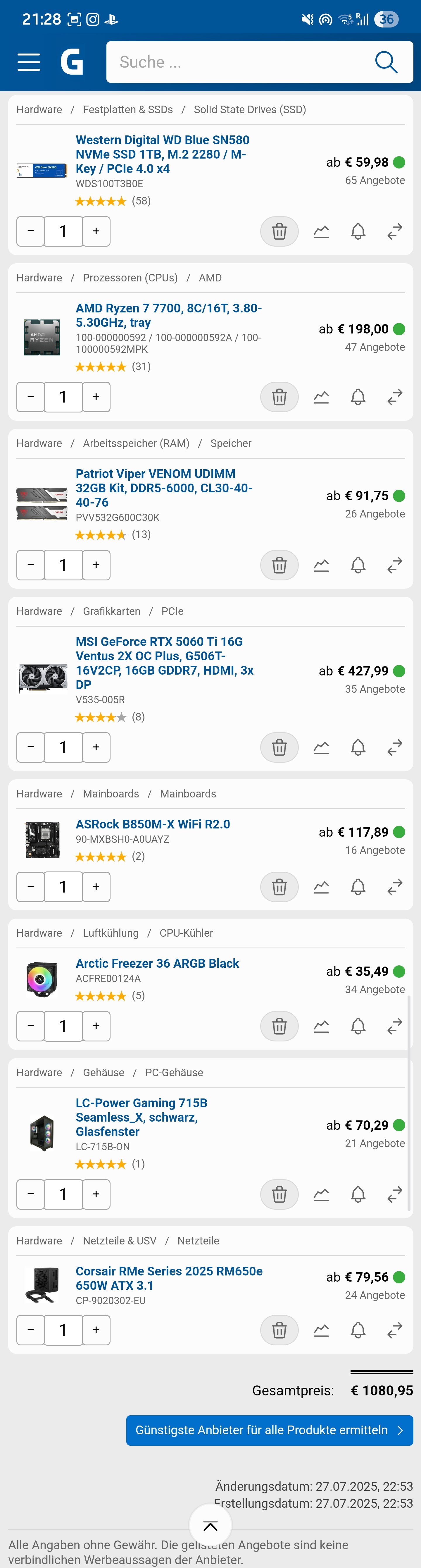

Hab nochmal mit meinem Sohn geredet und mit meiner Frau diskutiert, den Thread durchgelesenund bin nun auf das vorerst finale Zwischenergebnis im Anhang gekommen.
Was haltet Ihr davon?

Wieso teilst du jeweils nicht gleich die Wunschliste per Link? Es wär so viel einfacher.
Anyway:
Das Case ist nicht das Gelbe vom Ei.
Wenn das so in etwa das Design sein soll:
https://geizhals.de/kolink-unity-lateral-argb-a3011883.html
https://geizhals.de/deepcool-matrexx-55-mesh-v4-c-r-matrexx55-bcaga4-g-4-a3259598.html
https://geizhals.de/sharkoon-ak3-rgb-black-a3362001.html
https://geizhals.de/montech-air-903-max-black-a2974784.html
https://geizhals.de/sharkoon-tk5m-rgb-a2720140.html
Und ne MSI Ventus würd ich nicht verbauen. Die gehören mit zu den billigsten was Kühler und Lüfter angehen.
Entweder mehr ausgeben und z.B. zu einer Zotac greifen, oder zur bereits erwähnten 9060XT

Die Palit auf gar keinen Fall. Sowohl die Zotac als auch die Palit sind die am „schlechtesten“ getestet. Die Zotac hat aber immer hin den Preis/Leistungs Tipp, bekommen. Also nimm die Zotac. Viel Spaß mit dem System wünsche ich deinem Sohn. Ist ein gutes Setting so.

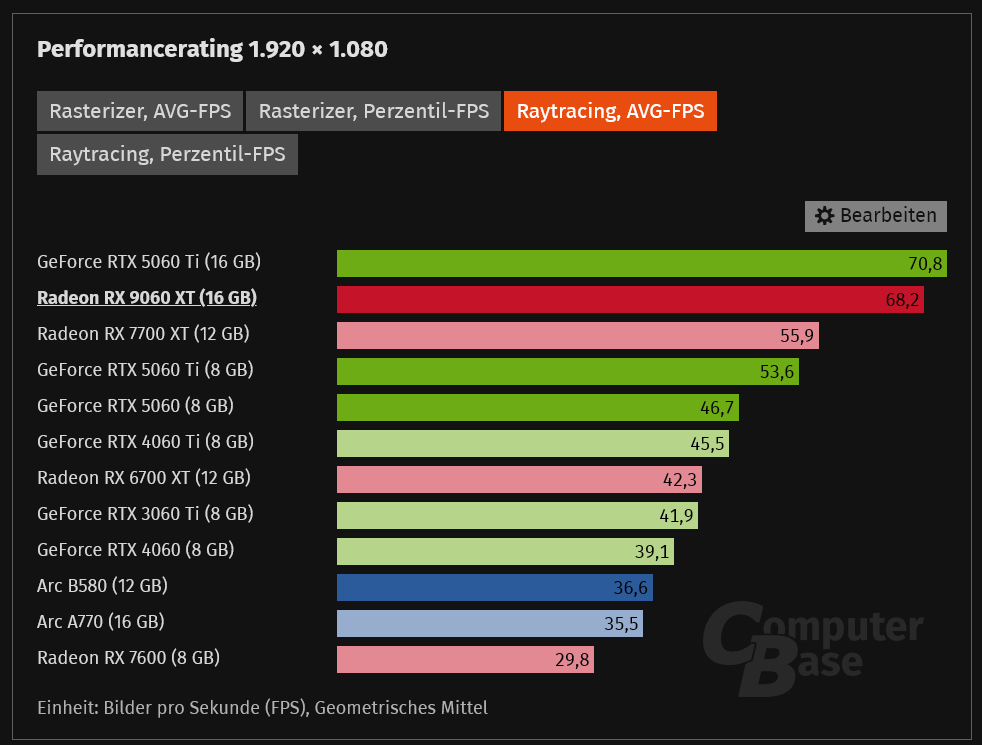

Und was bringt es Dir jetzt ~ 100€ oder noch mehr zusätzlich auszugeben gegenüber einem z.B. sehr guten Modell Sapphire Pulse Radeon RX 9060 XT, 16GB ? Um 4% mehr FPS zu haben?
Oder sogar in den Perzentils gar nichts zu gewinnen?
AMD Radeon RX 9060 XT im Test
Oder weil Dir nun einfach ein paar Traumtänzer hier erzählen wollen, dass die Bildqualität bei AMD der ultimative Pixelbrei ist während Du auf einer Einsteiger Nvidia Karte Pathtracing in unglaublicher Pracht genießen könntest?
Oder weil der Nvidia Treiber so unglaublich gut sein soll (die neue App aber wohl doch wieder nicht?), während der AMD Treiber angeblich überhaupt keine Funktionen hat?
Vielleicht will man aber auch einfach mehr Geld als nötig in unnötige Dinge stecken, wenn man im Budget begrenzt ist?
Kauf Dir sehr gerne die 5060 Ti, wäre rein aus Interesse, wie man nun dazu kommt.....
