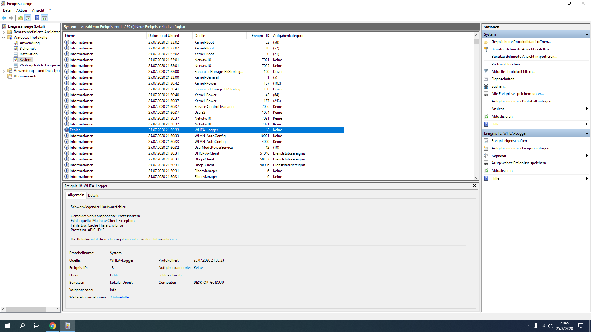

Whea kann für so ziemlich alles stehen, siehe Spoiler. Bei einem neuen System würde ich aber immer zuerst den RAM verdächtigen.
Explanation
This error indicates that there is a hardware problem. A machine check exception indicates a computer hardware error that occurs when a computer's central processing unit detects a hardware problem.
Note: WHEA stands for Windows Hardware Error Architecture.
Some of the main hardware problems which cause machine check exceptions include:

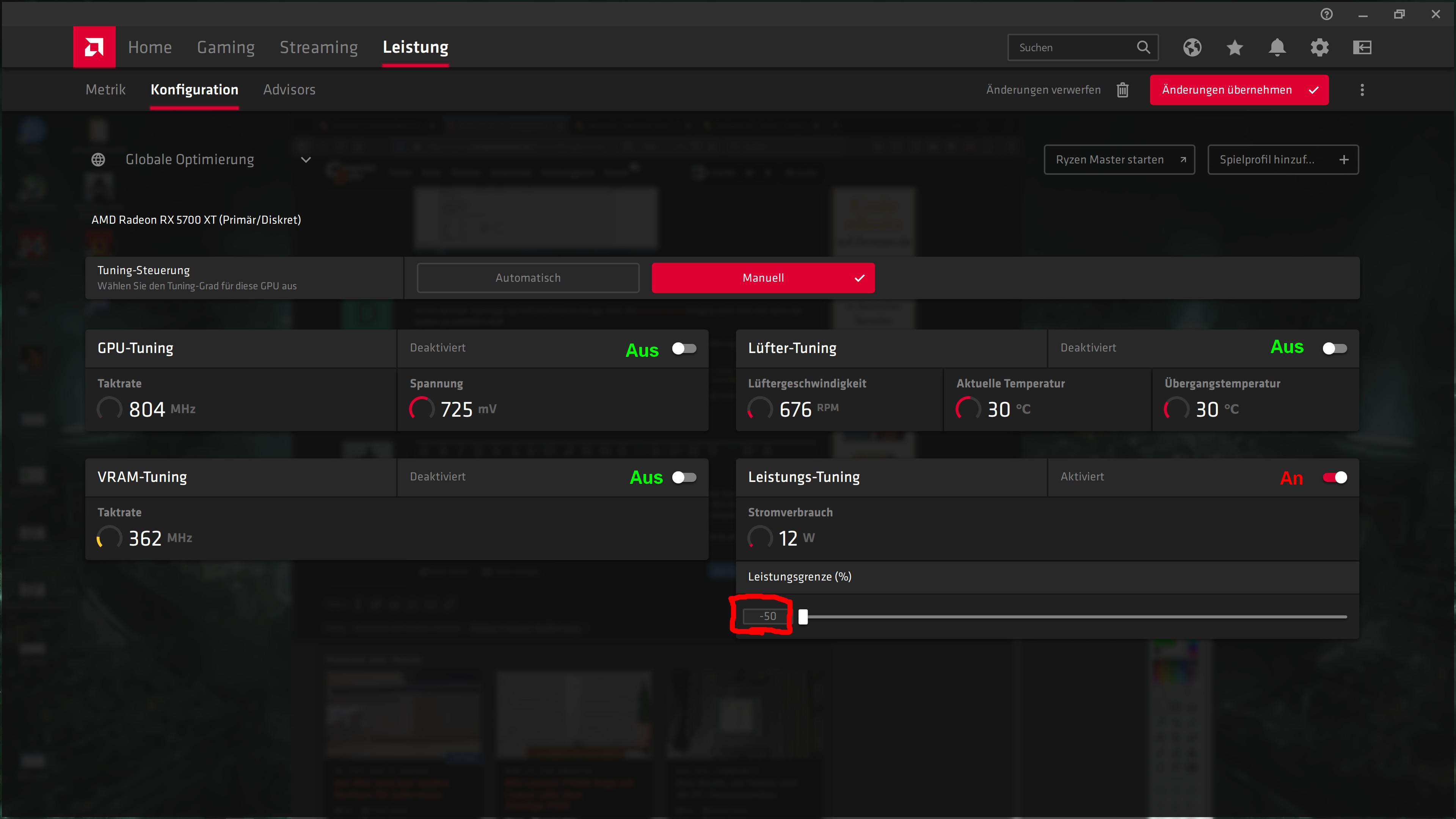

Die Tuningsteuerung sollte auf automatisch stehen, du klickst auf manuell. Dann stellst du alles so ein.
Somit sagst du der Graka das sie nur noch 50% Strom verbrauchen darf somit taktet sie nicht mehr so hoch. Hab den Verdacht das die Karte unter Vollast instabil ist., da ja Minecraft eigentlich bis zu nem bestimmten Punkt läuft. Also Minecraft starten und was passiert, wenn es läuft die anderen Games mal testen.

Würde mal noch testen ob es am Takt liegt Alt+R drücken daraufhin öffnet sich die Amd Software mit dem Metrik Tab offen dann oben rechts Metrik Overlay anmachen. Nun hast du alle Werte der Grafikkarte auf dem Display dann auf Konfiguration gehen. Achtung bitte genau den Anweisungen folgen und nix auf eigenen Faust einstellen.HisN schrieb:AM4-Systeme gehen erst in den Post wenn RAM gesteckt ist. Das führt meine Methode auf Ryzen-Systemen ins Absurde. Sorry dafür

Hier mal eine kleine Info bezüglich WEHA ID-18:
https://social.technet.microsoft.co...vent-id-18-microsoft-windows-whea-logger.aspx

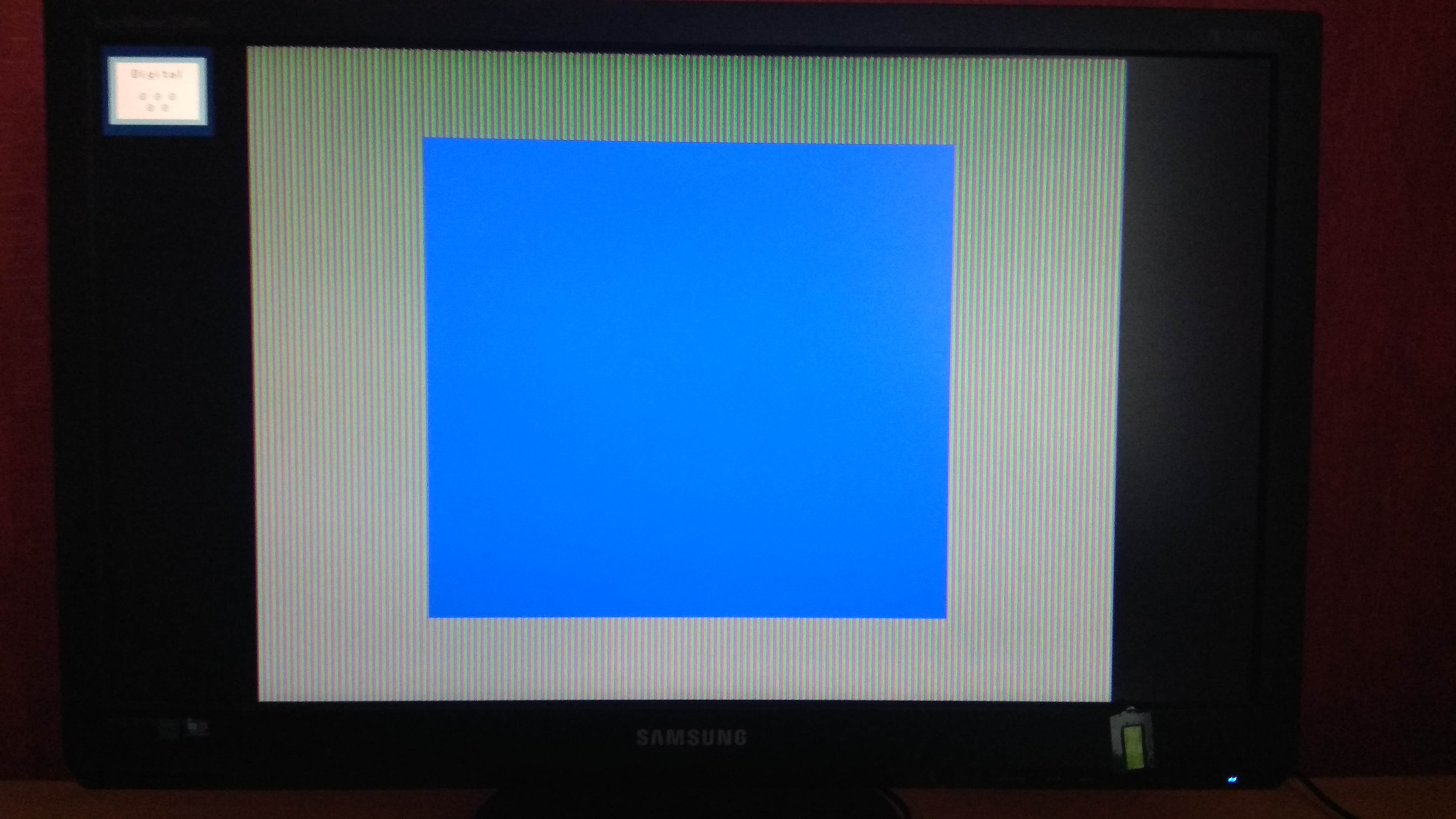

Ist auch wieder abgestürzt (Bild fängt an zu flackern, bleibt stehen und dann startet der PC neu)
Dieses Bild kommt (in unterschiedlichen Farben) ganz kurz beim Booten immer als erstes:
Das kommt mir auch komisch vor.
