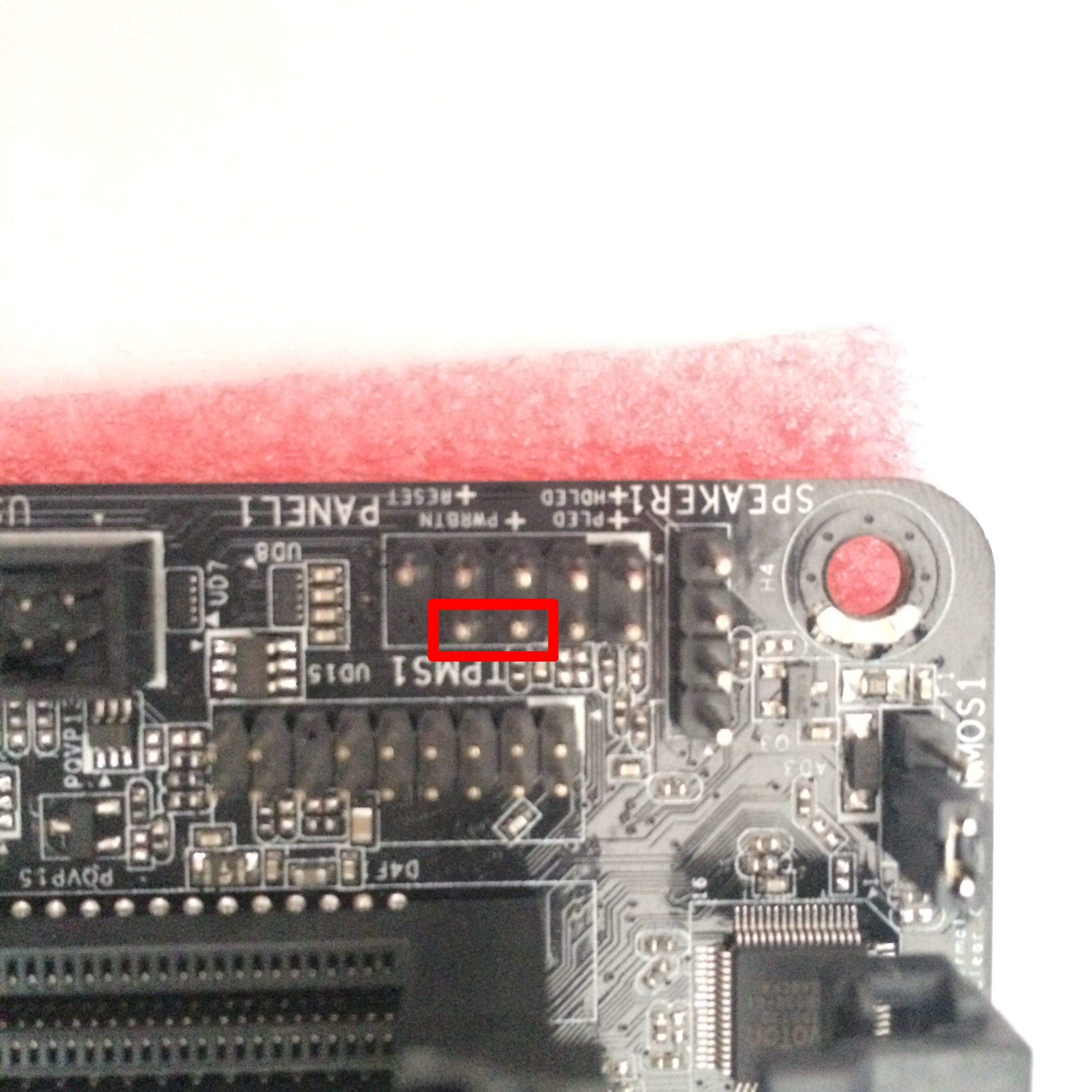

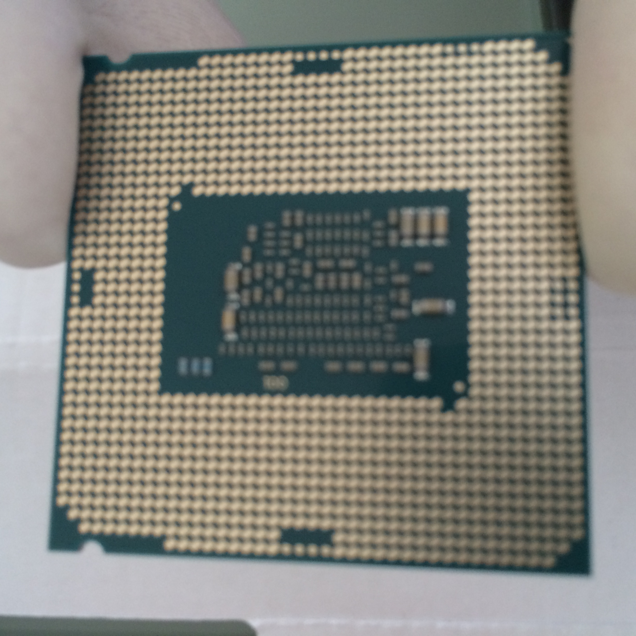

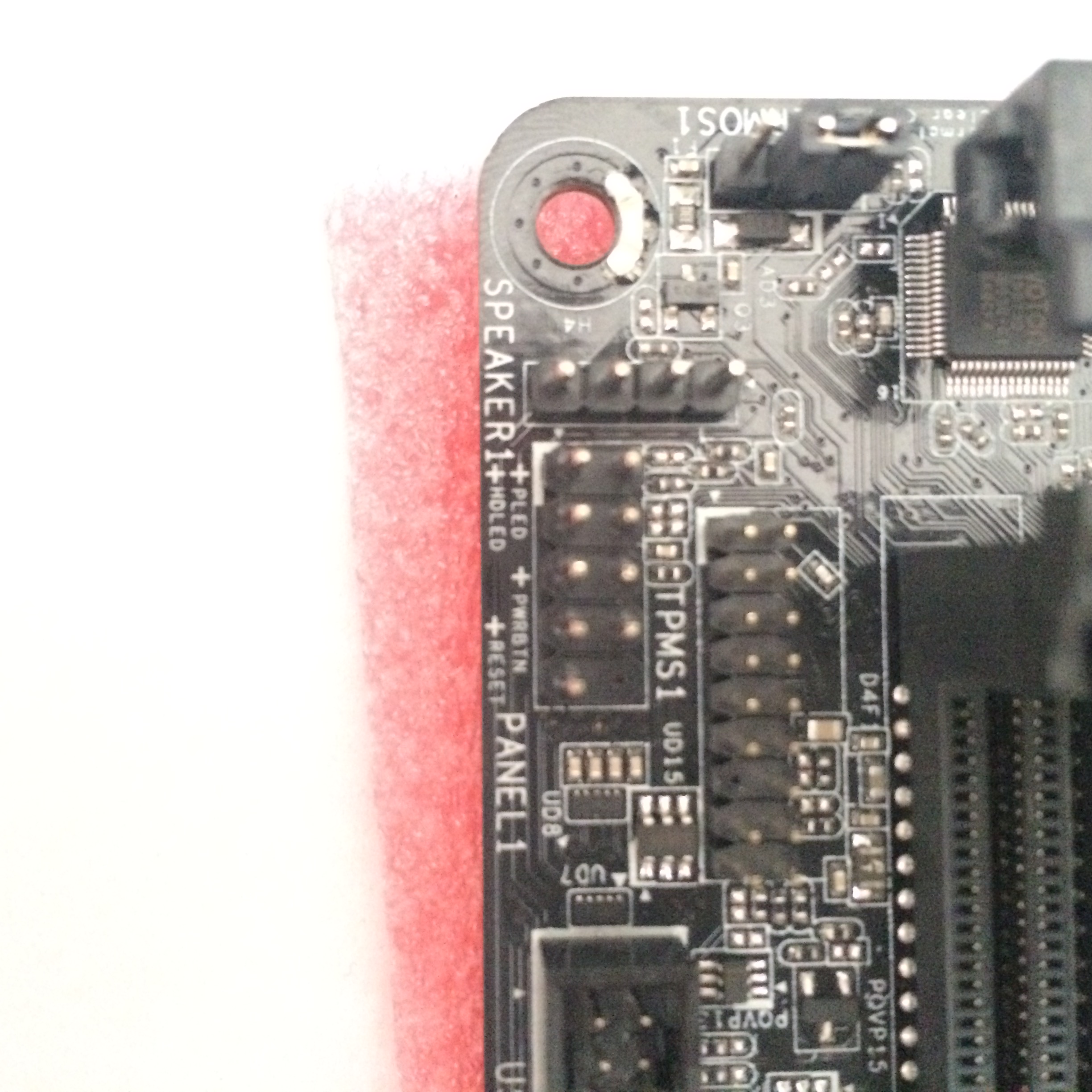

Bevor alle hier Rätseraten, kannst du einige Bilder hoch laden? Besonders von allen Steckverbindungen am Mainboard (verwendet oder nicht verwendet). Dann ein Bild vom CPU-Sockel und CPU-Unterseite, eventuell sind einige Pins verbogen oder eine Kontaktfläche an der CPU fehlt.
Beaonder gut leserlich ein Bild von den Control-/Front-Panel-Anschlüssen. Da übrigens der Tipp: Alle abziehen und nur den Stecker mit "Power SW" dran und vergewissern, dass die beiden richtigen Pins sind.

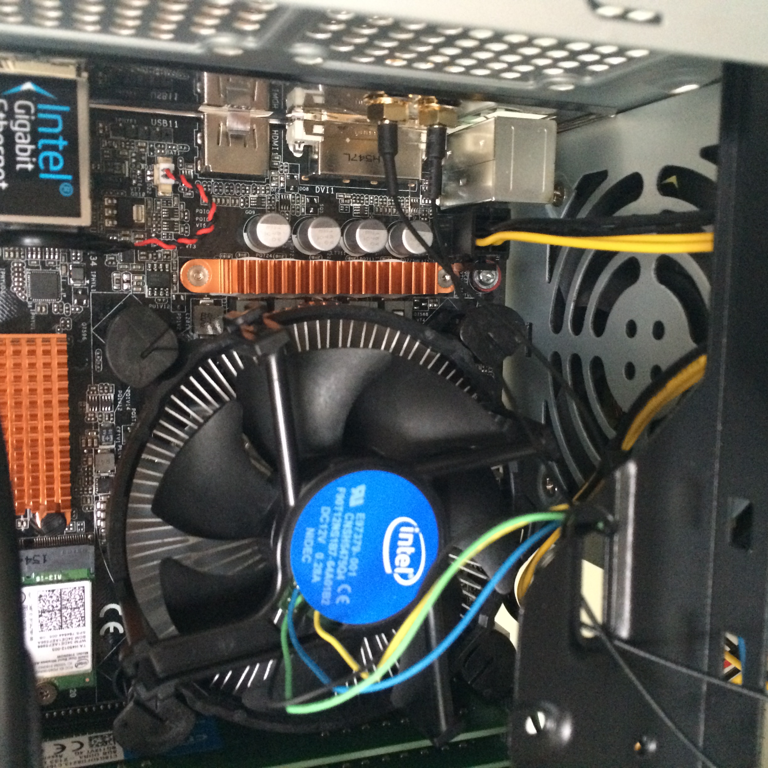

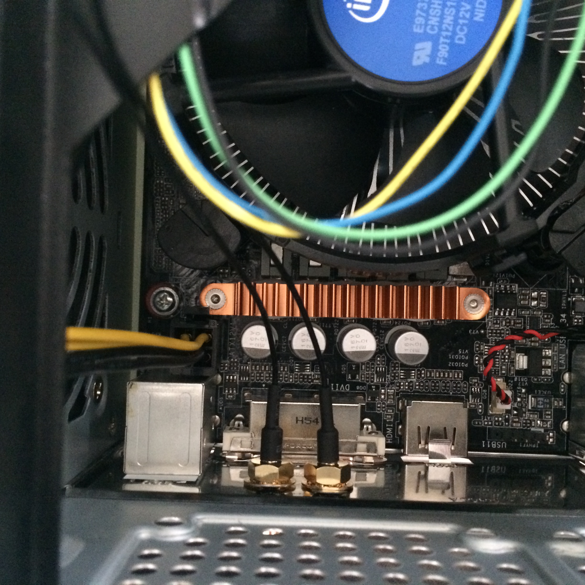

so hats zusammenbaut im gehäuse ausgschaut
Noch mal alles komplett auseinandernehmen, auch die Batterie vom Mainboard kurzzeitig entfernen und dann Schritt für Schritt testen. D.h. nur CPU + Lüfter einbauen und außerhalb des Gehäuses mit Netzteil versuchen, ob sich etwas tut. Dann nach und nach die Komponenten dazu bauen, immer testen und erst ganz zum Schluss ins Gehäuse bauen und die Gehäuseverkabelung vornehmen (die ist auch noch mal ziemlich kompliziert für einen Anfänger).

Und der Powertaster war an diesen beiden Pins angeschlossen, bzw. du hast diese beiden Pins probehalber überbrückt?
MfG
überbrückt hab ich noch gar nichts. den powertaster hab ich dort angeschlossen.
