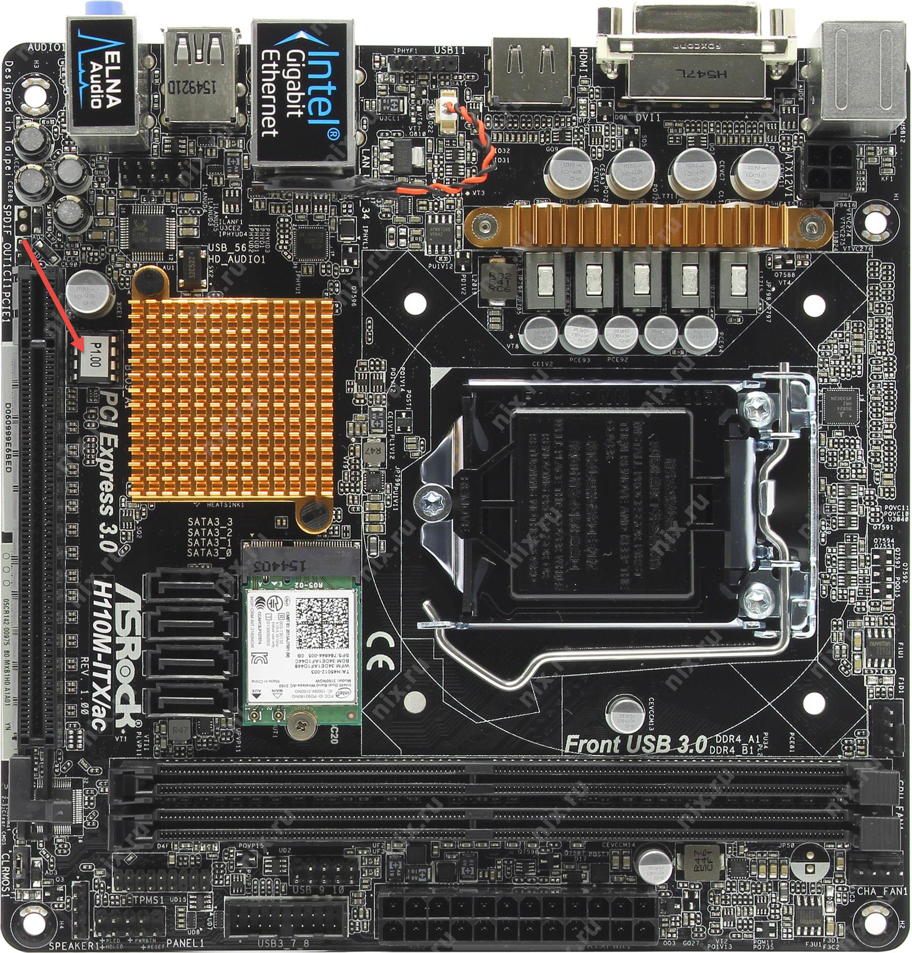

Welche BIOS-Ver. ist denn auf dem BIOS-Baustein?
Siehe Pfeilmarkierung auf dem Bild vom Board
Wenn nach dem Einstecken des RAM nichts mehr geht, liegt es logischerweise daran. Sind es 2 Riegel, dann mal nur mit einem versuchen. Ansonsten kann sowohl der Riegel defekt sein, oder der Steckplatz. Einfach mal alle Kombinationen durchtesten.
bios-vers. p1.00

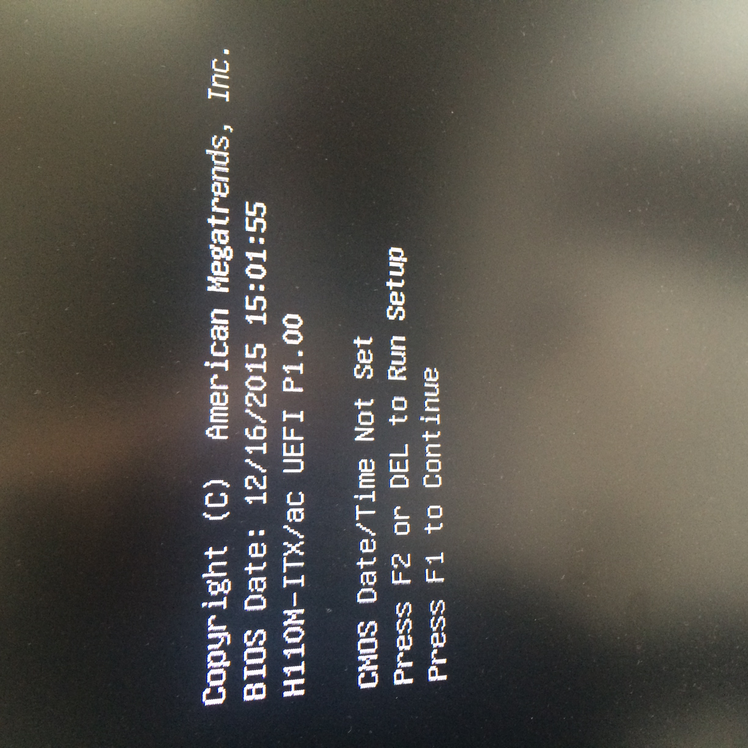

nach der ram funktioniert noch alles, ich hab auch schon alle möglichen steckmöglichkeiten getestet. egal wie es lässt sich alles noch starten und mit bildschirm lässt sich fährt des teil auch hoch:
erst wenn ich den gehäuselüfteranschluss ansteck fällt alles aus, als wenn er nen kurzschluss hätte, muss dann auch alles wieder ausstecken und demontieren und wieder montieren. erst dann funktiniert alles wieder.

Bis einschließlich Beitrag #26 hast du nicht mit einer Silbe erwähnt, dass der PC startet und auch ein Bild zu sehen ist! Jetzt in Beitrag #30 kommt ein Foto vom bootenden PC bzw. wo der PC auch ein Bild gibt.
Damit ist doch erst einmal das Hauptproblem erledigt.
Du musst jetzt natürlich noch ins UEFI/ BIOS und Dinge wie Datum/ Uhrzeit, etc. pp. einstellen.

in beitrag #20 hab ich geschrieben das der anschluss mit monitor funktioniert, hätte vllt. dazu schreiben sollen das er hoch fährt und ein bild zu sehen ist. sry
da ist er zum erstenmal mit bild hochgefahren, davor hatte ich noch keinen monitor angeschlossen.
